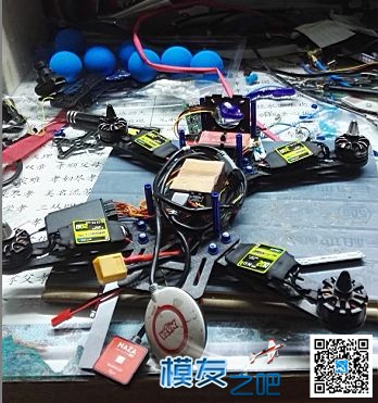

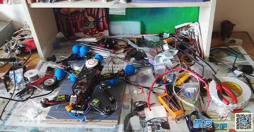

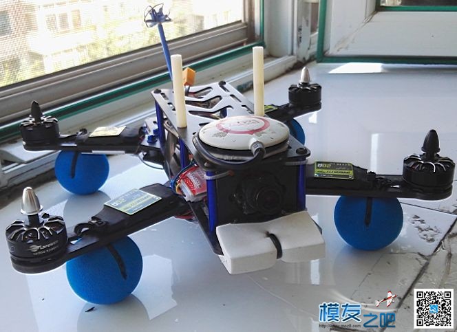

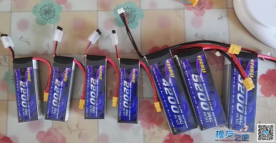

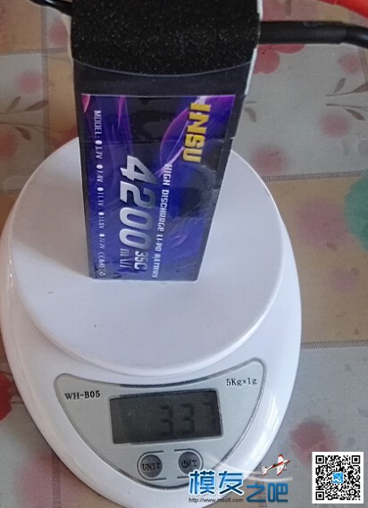

本来已经有了4架四轴了,(其中飞丢一架),看到论坛经常搞活动,手贱呀,又买了好多!8个ld  S2204电机,6个蜻蜓电调20A,7块INSU音速动力电池,还有图传和天线。要破产了!!!!利用周末时间,用以前的闲置了好久的naza lite 装了一架280的小机。副装机心得

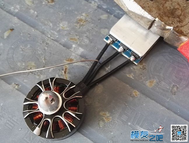

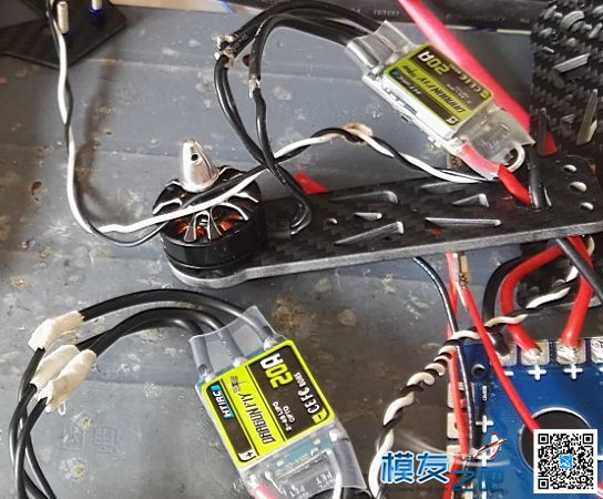

3先把电机与电调简单焊接下,测试电机的转向
这个论坛,就一大坑!附装机心得 电池,天线,图传,电调,电机 作者:龙腾四海1113 2848

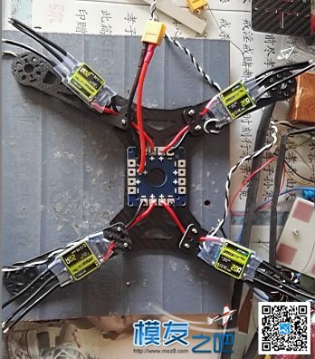

1电调的电源线下穿机臂焊接到分电板 蜻蜓的电源线刚刚好
这个论坛,就一大坑!附装机心得 电池,天线,图传,电调,电机 作者:龙腾四海1113 5517
这个论坛,就一大坑!附装机心得 电池,天线,图传,电调,电机 作者:龙腾四海1113 3534

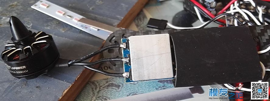

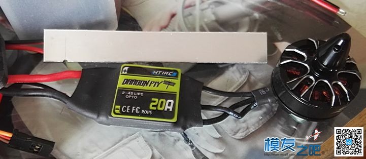

4电调去皮,把电机与电调直接焊接到一起1
这个论坛,就一大坑!附装机心得 电池,天线,图传,电调,电机 作者:龙腾四海1113 581
5电调去皮,把电机与电调直接焊接到一起2
这个论坛,就一大坑!附装机心得 电池,天线,图传,电调,电机 作者:龙腾四海1113 9841
这个论坛,就一大坑!附装机心得 电池,天线,图传,电调,电机 作者:龙腾四海1113 9856
这个论坛,就一大坑!附装机心得 电池,天线,图传,电调,电机 作者:龙腾四海1113 2262
这个论坛,就一大坑!附装机心得 电池,天线,图传,电调,电机 作者:龙腾四海1113 3899
这个论坛,就一大坑!附装机心得 电池,天线,图传,电调,电机 作者:龙腾四海1113 7459
这个论坛,就一大坑!附装机心得 电池,天线,图传,电调,电机 作者:龙腾四海1113 5077
这个论坛,就一大坑!附装机心得 电池,天线,图传,电调,电机 作者:龙腾四海1113 6877
这个论坛,就一大坑!附装机心得 电池,天线,图传,电调,电机 作者:龙腾四海1113 2305
这个论坛,就一大坑!附装机心得 电池,天线,图传,电调,电机 作者:龙腾四海1113 9451

很不错 顶一下,你将电极电源线直接焊在电调上,是因为线太长吗,这样要提前验证电机方向,否则不好改线了,3叶草天线用在图传上了吧。
哪个天线是接收和发射通用的  详情 回复 发表于 2015-8-11 15:09
一是线长,还有一个重要的是减重,称了以下剪下来的线,有20克了  详情 回复 发表于 2015-8-11 15:08

很不错 顶一下,你将电极电源线直接焊在电调上,是因为线太长吗,这样要提前验证电机方向,否则不好改线了 ...

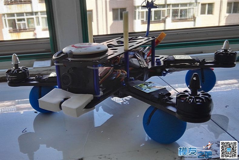

roybitloo 发表于 2015-8-11 00:38
那个蓝色的球球是什么呢?
450直机用的练习架,8元一套,用着还不错
 楼主| 发表于 2015-8-10 14:00:40 | 显示全部楼层

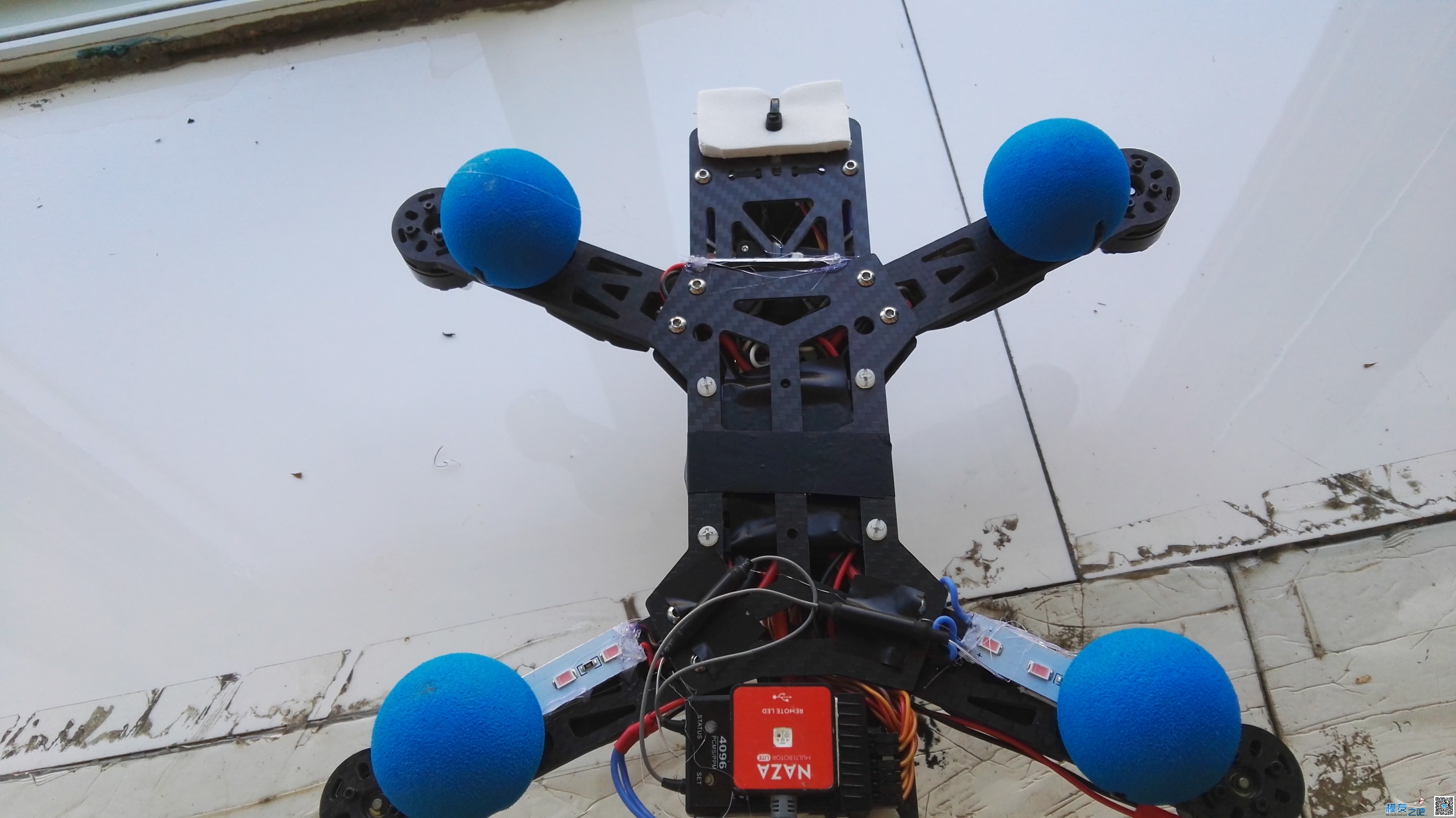

有没有装在280左右机架上用的,感度值给个参考
 楼主| 发表于 2015-8-10 12:59:43 | 显示全部楼层

飞起来左右抖,naza lite 的飞控,应该怎么调一下呢,还是应该换小桨

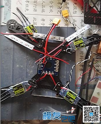

 楼主| 发表于 2015-8-10 12:43:45 | 显示全部楼层
航行灯不应该先焊接好,应该先留出来一些线,所有装好后在焊接灯就好了
用了扎实,希望音速保持住!  详情 回复 发表于 2015-8-10 12:47
发表于 2015-8-11 00:38:24 | 显示全部楼层
那个蓝色的球球是什么呢?
450直机用的练习架,8元一套,用着还不错  详情 回复 发表于 2015-8-11 08:47

龙腾四海1113 发表于 2015-8-11 08:47 这个论坛,就一大坑!附装机心得 电池,天线,图传,电调,电机 作者:roybitloo 6686
哦,看着好乖这个论坛,就一大坑!附装机心得 电池,天线,图传,电调,电机 作者:roybitloo 6627
挺好用的,比较符合空气动力学  详情 回复 发表于 2015-8-11 15:07

你的桌面受不了
见笑了  详情 回复 发表于 2015-8-12 10:40
