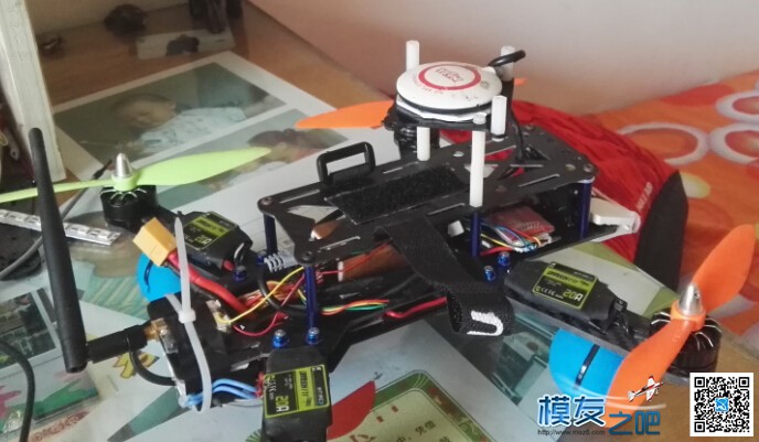

改了GPS的位置,据说可以减小干扰,这个没怎么感觉的到,但是到是可以保护电池!
更换GPS位置
这个论坛,就一大坑!附装机心得  作者:龙腾四海1113 6362
还可以保护电池
这个论坛,就一大坑!附装机心得  作者:龙腾四海1113 9088
据说可以减小干扰
这个论坛,就一大坑!附装机心得  作者:龙腾四海1113 645

XIEDQGEWELL 发表于 2015-8-11 11:34
很不错 顶一下,你将电极电源线直接焊在电调上,是因为线太长吗,这样要提前验证电机方向,否则不好改线了 ...
一是线长,还有一个重要的是减重,称了以下剪下来的线,有20克了
原来如此,正确,学习。
还有一个原因,用的这个蜘蛛电调,反应速度好不好我没什么感觉,可是,可以设置正反向  详情 回复 发表于 2015-9-12 22:04
 楼主| 发表于 2015-9-12 22:04:40 | 显示全部楼层
很不错 顶一下,你将电极电源线直接焊在电调上,是因为线太长吗,这样 ...
发表于 2015-9-14 12:25:01 | 显示全部楼层
电调设置正反转,接线的确就省事了。
