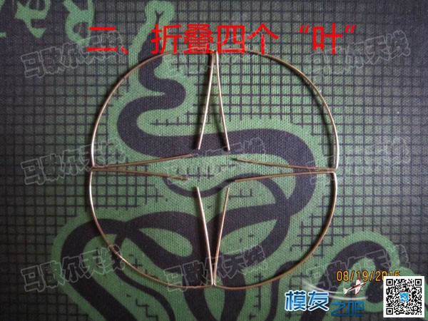

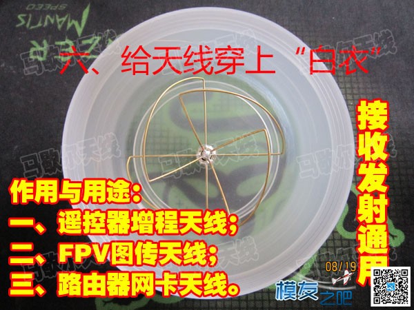

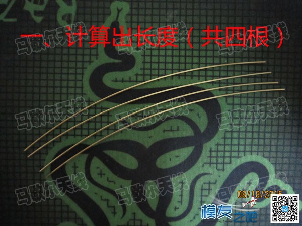

[我爱DIY] 2.4G马歇尔四叶草天线——一天线多用途!!! 四叶草,马歇尔 作者:lgaiio 839
[我爱DIY] 2.4G马歇尔四叶草天线——一天线多用途!!! 四叶草,马歇尔 作者:lgaiio 2855
[我爱DIY] 2.4G马歇尔四叶草天线——一天线多用途!!! 四叶草,马歇尔 作者:lgaiio 8125
[我爱DIY] 2.4G马歇尔四叶草天线——一天线多用途!!! 四叶草,马歇尔 作者:lgaiio 8439
[我爱DIY] 2.4G马歇尔四叶草天线——一天线多用途!!! 四叶草,马歇尔 作者:lgaiio 5576
[我爱DIY] 2.4G马歇尔四叶草天线——一天线多用途!!! 四叶草,马歇尔 作者:lgaiio 199

发表于 2015-8-19 17:15:44 | 显示全部楼层
这个叶子左旋右旋有什么区别吗,发射和接收旋转方向不一样是不是会影响信号传输距离?
 楼主| 发表于 2015-8-19 21:09:25 | 显示全部楼层
圆极化天线必须匹配,也就是说右旋必须对右旋,左旋必须对左旋,如果不匹配,会损失30DBI的增益
线极化没这么多讲究,但理论上圆极化天线要好:)

发表于 2015-8-22 06:17:38 | 显示全部楼层
用1MM的铜线?

发表于 2015-8-26 17:45:52 | 显示全部楼层
控如果换四叶草,是园极化,但是控仍然是线极化的,有多大影响?
 楼主| 发表于 2015-8-26 19:45:51 | 显示全部楼层
没有影响,理论上四叶草比棒子天线效果更好
发表于 2015-8-26 20:33:36 | 显示全部楼层
我记得4叶的增益是1,棒子会牺牲轴向的信号增加横向的信号增益。
 楼主| 发表于 2015-8-26 21:01:37 | 显示全部楼层
5.8G四叶增益1-2DBI,2.4G的是2-3DBI,它们二都是立体360度辐射
棒子天线是水平全向,垂直角度很小,所谓的牺牲轴向增加横向这是谬论。。。
所有的天线在设计时就决定了它的极化方向和极化方式
棒子天线因为垂直角度很小,就决定的了在飞行过程中要不停调整垂直角度,而用四叶草的话,理论上是立体360度(但在天线的正上方和正下方有盲点),
所以在实际使用过程中,四叶草远比棒子好用
