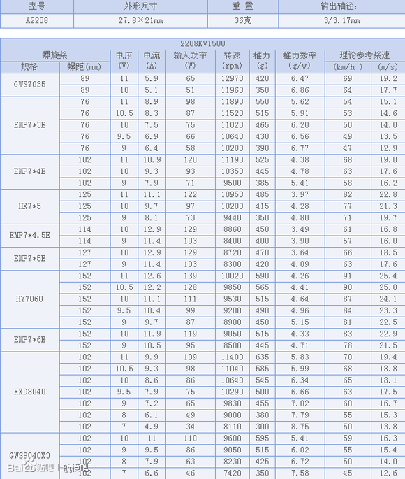

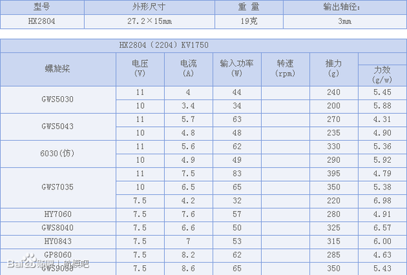

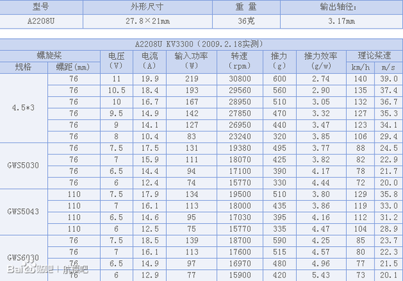

关于XXD电机的一些数据 电机 作者:老张的烦恼a 2389
关于XXD电机的一些数据 电机 作者:老张的烦恼a 9326
关于XXD电机的一些数据 电机 作者:老张的烦恼a 1086
关于XXD电机的一些数据 电机 作者:老张的烦恼a 7439
关于XXD电机的一些数据 电机 作者:老张的烦恼a 9352
关于XXD电机的一些数据 电机 作者:老张的烦恼a 5146
关于XXD电机的一些数据 电机 作者:老张的烦恼a 8181
关于XXD电机的一些数据 电机 作者:老张的烦恼a 4976
关于XXD电机的一些数据 电机 作者:老张的烦恼a 3216

资料太好了,顶一下,2212的其它KV值的数据没有呀
 楼主| 发表于 2013-10-5 21:46:29 | 显示全部楼层
frankmale 发表于 2013-10-5 21:44 关于XXD电机的一些数据 电机 作者:老张的烦恼a 9001
我找找看
