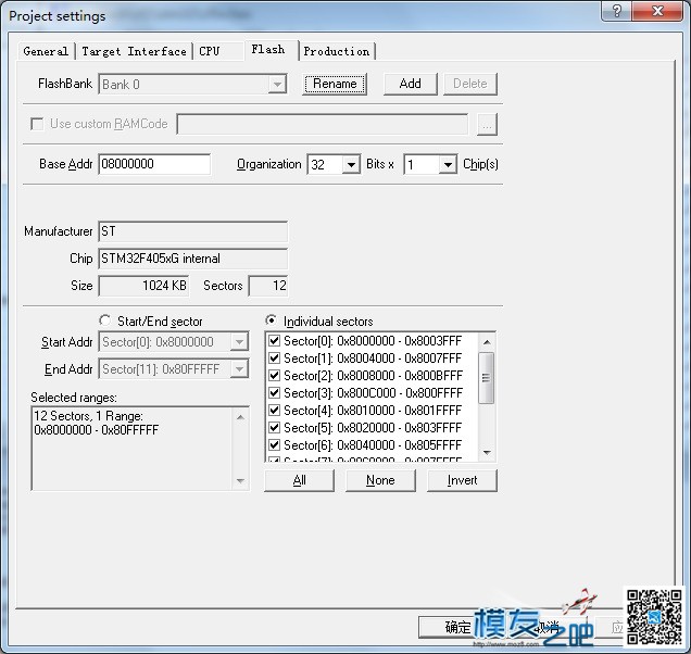

STM32F405RG
给STM32F405RG下载程序比较简单,直接把STM-SWD接口上的SDIO和SCLK和J-Link的响应的接口连接,可以参照一下这个JLINK的SW调试模式连线方式。
用J-Link给crazyflie2.0下载程序 windows,飞行器,Linux,程序,工程 作者:alicepeter 7434
PIN 1 (桔红): VCC(3.3V) (目标板上给JLINK的馈电,必须)
PIN 7 (黄)  : SDIO
PIN 9 (绿)  : SCLK
PIN 10(蓝)  : GND (任何一个JLINK的地都可以,比如PIN12)
打开J-Flash,新建工程,在工程设置中的cpu选项中Device选STM32F405RG。
用J-Link给crazyflie2.0下载程序 windows,飞行器,Linux,程序,工程 作者:alicepeter 881
用J-Link给crazyflie2.0下载程序 windows,飞行器,Linux,程序,工程 作者:alicepeter 3801
配置好之后分别打开附件中cf2loader.hex,cflie.hex这两个文件,选Target下面的connect,然后按F5下载程序。

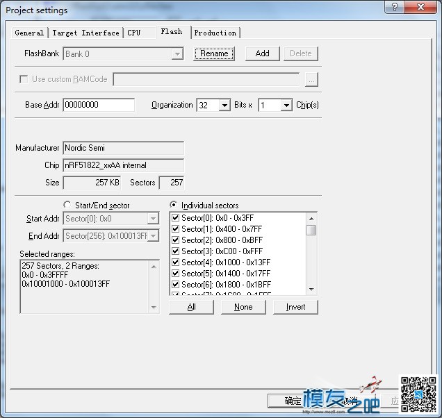

nRF51822
这个下载程序要安装nRF5x_MDK_8_0_3_Keil4.msi这个程序,这样才能在Device下找到Nordic Semi nRF51822_xxAA这个选项。
用J-Link给crazyflie2.0下载程序 windows,飞行器,Linux,程序,工程 作者:alicepeter 1235
用J-Link给crazyflie2.0下载程序 windows,飞行器,Linux,程序,工程 作者:alicepeter 5819
配置好工程之后,分别打开cf2_nrf.hex、cload_nrf_v1.0.hex、nrf_mbs_v1.0.hex、s110_nrf51822_7.0.0_softdevice.hex这四个文件,按F5烧写就行了。
