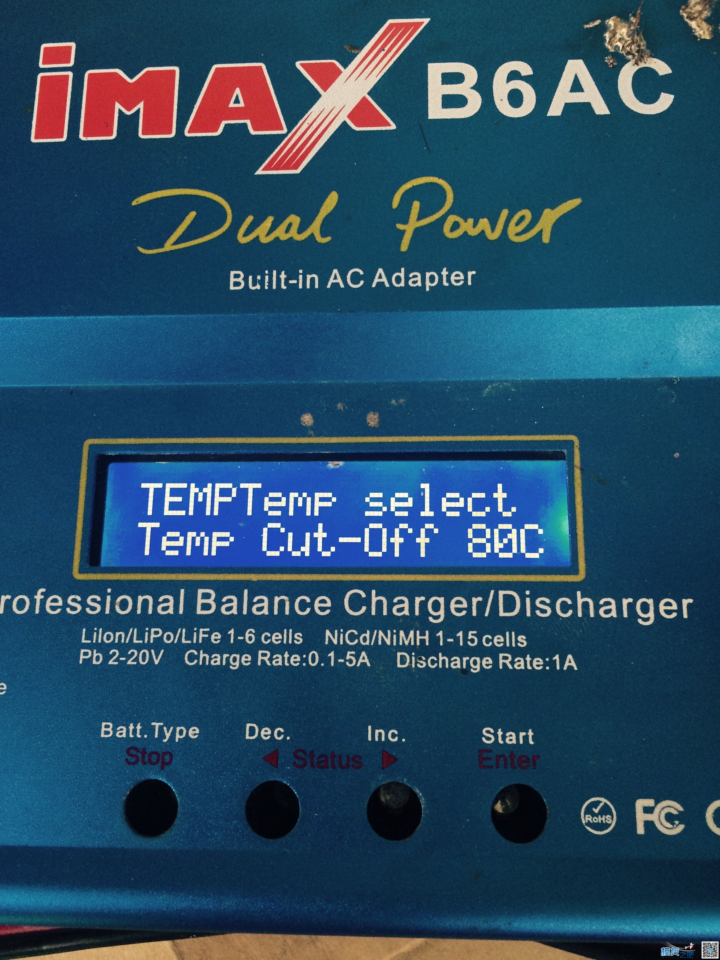

充电的时候会显示TEMP,然后就自动停,求解决

TEMP是温度保护,如果出现TEMP,而没有加温感线,一般是电路出了问题,请送回厂家返修。
1:如果电池平衡头接充电器不是很牢固有可能出现该现象。2:平衡线如果从电池不小心断了,也可能出现该现象。3:电池如果电压很低,也有可能出现该现象
