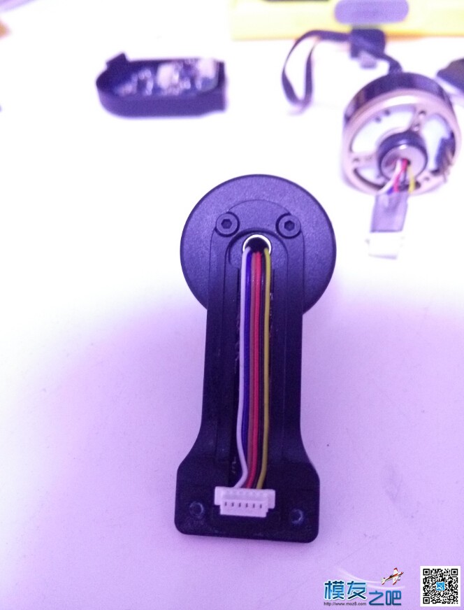

      入手飞宇mini3D云台,刚调处来效果,不幸在自动调参炸鸡中把俯仰电机限位搞坏了,当时没发现,后来进行拍摄的时候俯仰电机排线扭断了。后面焊上能用,回到家准备把排线重新焊接,给电机做外置限位。结果花了功夫搞完,上电有图像输出但云台不工作,排线也是好的。没有检查出原因,实在煸不好了,索性来个大拆解,返厂维修。
飞宇mini3D云台首次拆解 云台,电机,飞宇mini3d云台 作者:AIbluecapf 3015
云台电机扭力很大

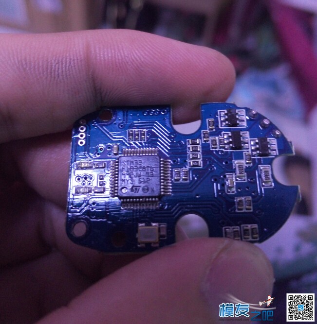

发现没有,三个轴的控制板一模一样,不知道是怎么工作原理的,难道是每轴独立驱动控制。不过这样维修成本和维修难度大大降低
飞宇mini3D云台首次拆解 云台,电机,飞宇mini3d云台 作者:AIbluecapf 1133
飞宇mini3D云台首次拆解 云台,电机,飞宇mini3d云台 作者:AIbluecapf 2129
改的外置限位
飞宇mini3D云台首次拆解 云台,电机,飞宇mini3d云台 作者:AIbluecapf 6022

发表于 2015-8-31 11:53:04 | 显示全部楼层
这个云台的确是每轴独立驱动控制  然后三个板子通过串口通信
