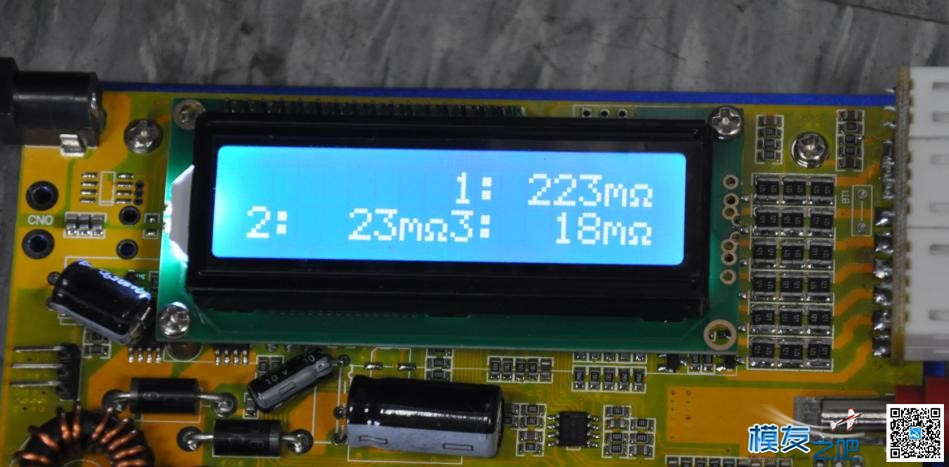

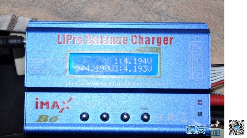

发贴上一下自己B6刷第三方固件的校果吧。 刷机工具:USP下载线一根
校准工作:4V量程小数点后三位显示万用表,两块3S电池(电压均在4V以下)。
刷机就不说了刷机注意:首先要区分自己的B6是什么硬件版本,再对应刷固件。B6有某厂正品和其它厂之分,主控芯片还有M0517和atmega32之分,功率还有50W,80W之分。下面的固件包里不单有B6,也有B6AC,A6等的第三方固件。
刷机用的B6非某厂正品B6,质量个人觉得可以,用了半年无任何问题。
校准有一个地方和网上不同,需要测B6电源适配器输入电压。
校完充电,6S电池每一个电芯截止电压4.19V。
测电池内阻(问题电池,有一个电芯电压只能充到3.9V)

上一张刚充完电的照片
B6刷第三方固件,相当给力 电源适配器,第三方,万用表,小数点,最新版 作者:hddhy 5764
万用表实测,三个电芯都是4.19V(无奈买的万用表4V以上就只能测到两位小数点了)

 楼主| 发表于 2015-9-15 14:43:55 | 显示全部楼层
小螃蟹 发表于 2015-9-14 12:21
早刷了,就看个内阻,其他的并没软用。
不换电阻,精度还是不行。
8楼说的很对,不换电阻精度一样高,看你万用表精度,我用3位半万用表校完,每一块充完电都是4.19V(没办法,4V以上万表表精度是两位半,4V 以下才3位半)。
