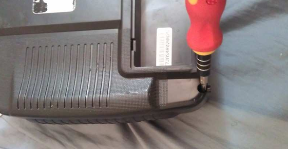

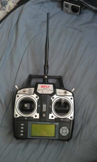

改好的样子 天7改天线方法,多图!!!! 天线,FUTABA,hg255d改天线 作者:飞天 8451 天7改天线方法,多图!!!! 天线,FUTABA,hg255d改天线 作者:飞天 4458 天7改天线方法,多图!!!! 天线,FUTABA,hg255d改天线 作者:飞天 9518 当然先拆控咯

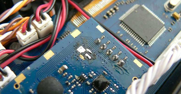

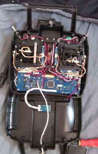

天7改天线方法,多图!!!! 天线,FUTABA,hg255d改天线 作者:飞天 5947 天7改天线方法,多图!!!! 天线,FUTABA,hg255d改天线 作者:飞天 1276 拆开后,国产控是不是都是这样的啊,futaba是不是要好点,有人拆开看过吗,上点图片
天7改天线方法,多图!!!! 天线,FUTABA,hg255d改天线 作者:飞天 3654 天7改天线方法,多图!!!! 天线,FUTABA,hg255d改天线 作者:飞天 7383 先把上次的馈线去掉

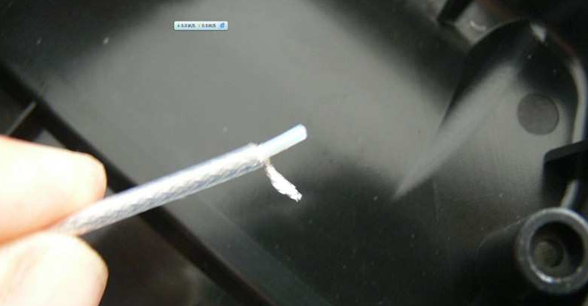

天7改天线方法,多图!!!! 天线,FUTABA,hg255d改天线 作者:飞天 5695 天7改天线方法,多图!!!! 天线,FUTABA,hg255d改天线 作者:飞天 5662 开始剥皮,先是屏蔽网的
天7改天线方法,多图!!!! 天线,FUTABA,hg255d改天线 作者:飞天 5150 上点焊锡
天7改天线方法,多图!!!! 天线,FUTABA,hg255d改天线 作者:飞天 7864 天7改天线方法,多图!!!! 天线,FUTABA,hg255d改天线 作者:飞天 2744 焊好了用热熔胶固定接口,防止转动
