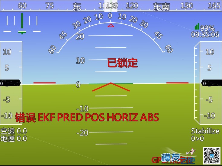

这咋办捏?
pixhack总是调不好! PIX,pixhackv3连线 作者:安达木木 6943

发表于 2015-10-3 11:03:22 | 显示全部楼层
重刷固件
 楼主| 发表于 2015-10-3 11:47:39 | 显示全部楼层
木有用!换别的版本地面站好了

发表于 2015-10-3 17:12:48 | 显示全部楼层
网上说 是PLAYUAV的软件BUG ,用原版就好了 用原版就可以
 楼主| 发表于 2015-10-3 21:26:13 | 显示全部楼层
恩,换了原版好了
