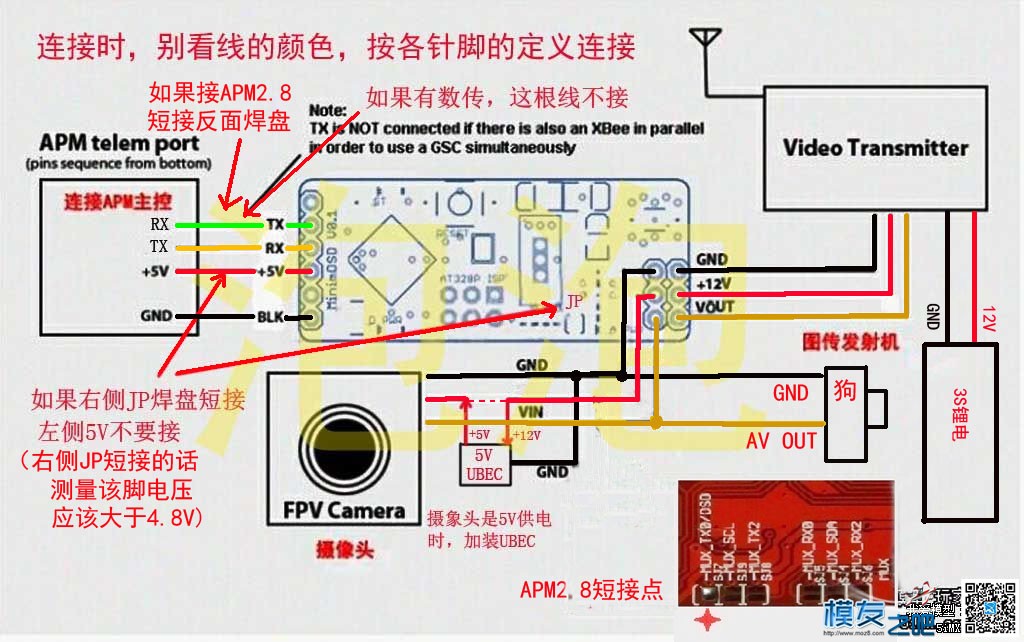

我现在用的图传是5V的电压,而OSD的图传输入电压要12V 请问要怎么解决啊?或还有5?用的OSD呢?

发表于 2015-10-22 12:36:48 | 显示全部楼层
做个电源模块 5V  12V 链接时地线接一块就行
发表于 2015-10-22 13:28:01 | 显示全部楼层
用另外一侧供电,摄像头和图传的那测只留信号和接地,飞控那侧用5付供电
发表于 2015-10-22 13:45:27 | 显示全部楼层
图传有一侧出来的是5V,不用另外接降压模块。
发表于 2015-10-22 13:55:54 | 显示全部楼层
接负线跟信号线到OSD,正线不用接
发表于 2015-10-22 15:17:38 | 显示全部楼层
OSD也可以用5V供电的。从5V端输入即可。
发表于 2015-10-22 20:31:51 | 显示全部楼层
这是miniosd吧 我记得不用图传供电的吧
发表于 2015-10-22 20:57:54 | 显示全部楼层
共用负极线
发表于 2015-10-22 20:59:19 | 显示全部楼层
一般来讲,所有的设备基本是共用负极线的,即使是ubec也是负极不变的

发表于 2015-11-1 20:56:51 | 显示全部楼层
OSD用单侧供电的话有时会信号丢失或无参数,毕竟电压低。还是双侧供电好

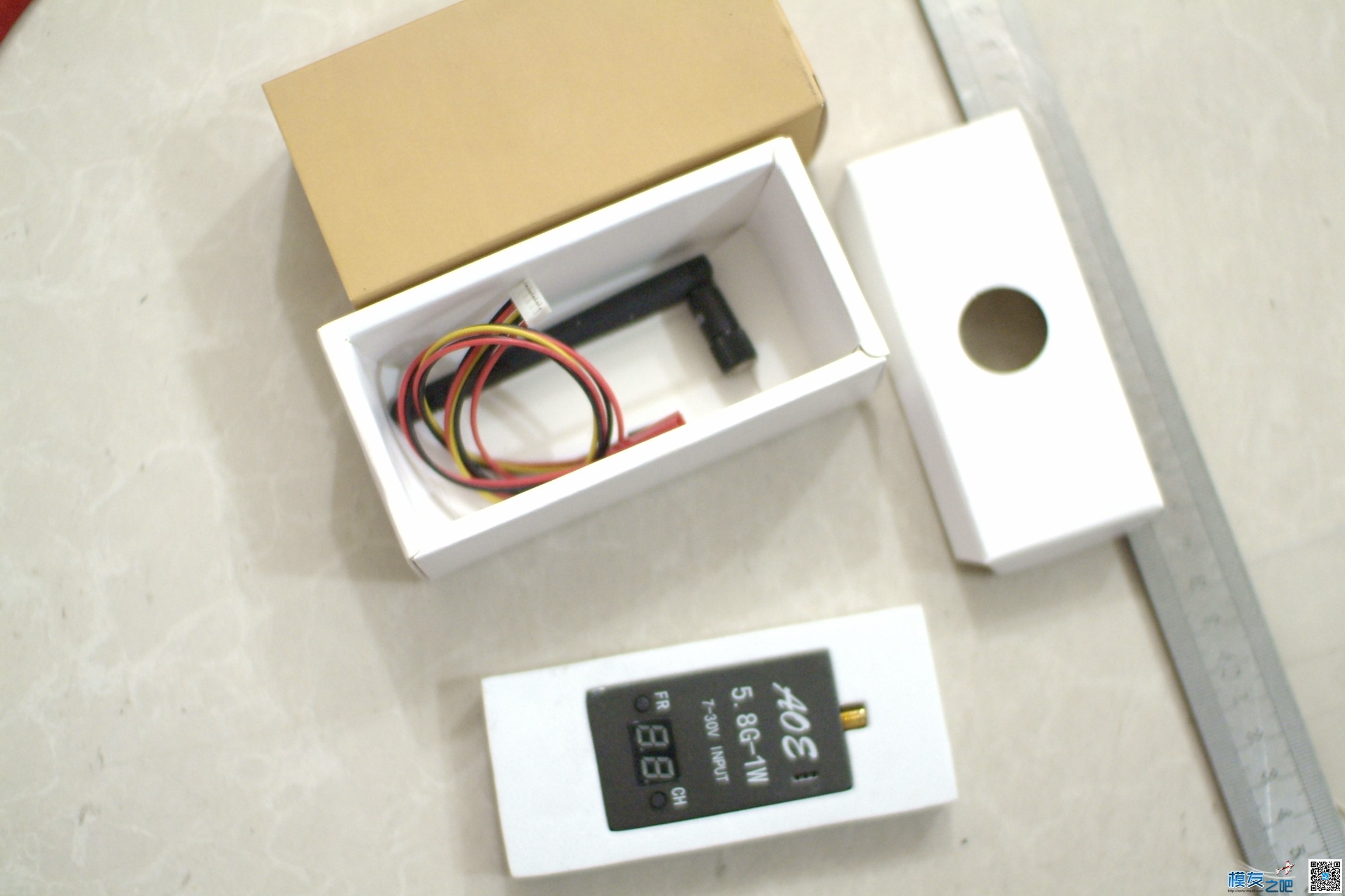

发表于 2015-11-4 14:23:56 | 显示全部楼层
你的问题和我的是一样的,,我也买了1W的图传也是出来5V的也不会接。。。。 关于OSD的问题 图传,OSD,五上解决问题,配套问题,归总问题 作者:8z818 6632 关于OSD的问题 图传,OSD,五上解决问题,配套问题,归总问题 作者:8z818 8996 关于OSD的问题 图传,OSD,五上解决问题,配套问题,归总问题 作者:8z818 9306 关于OSD的问题 图传,OSD,五上解决问题,配套问题,归总问题 作者:8z818 730 现在只能装盒子里了,,,晕死了,咋办啊。。。摄像头是用的狗3的5V供电的。。OSD是12V的供电的还买的是1W的
