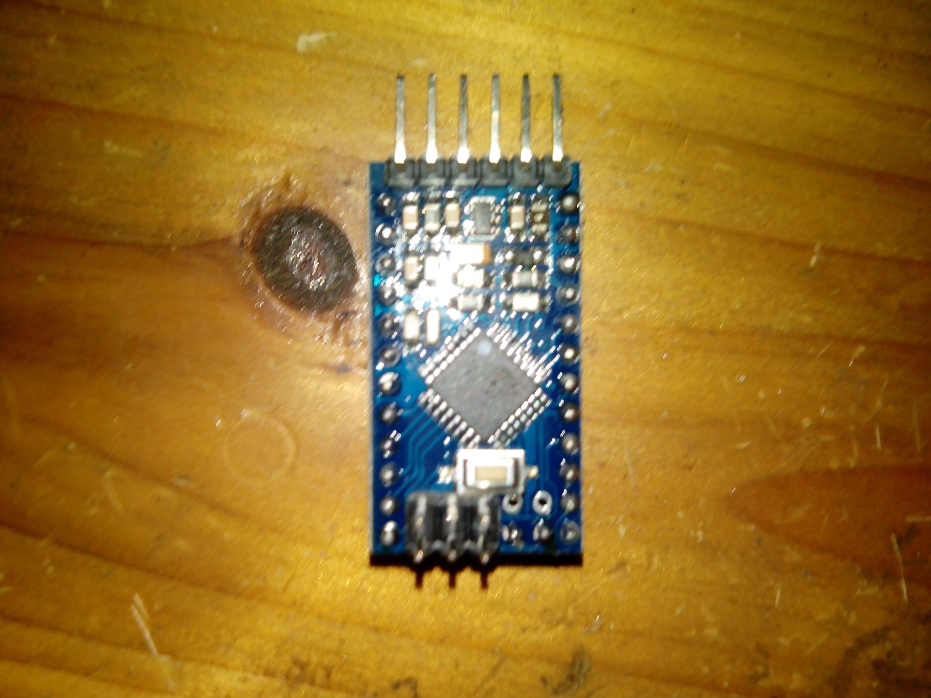

这个就是arduino pro mini

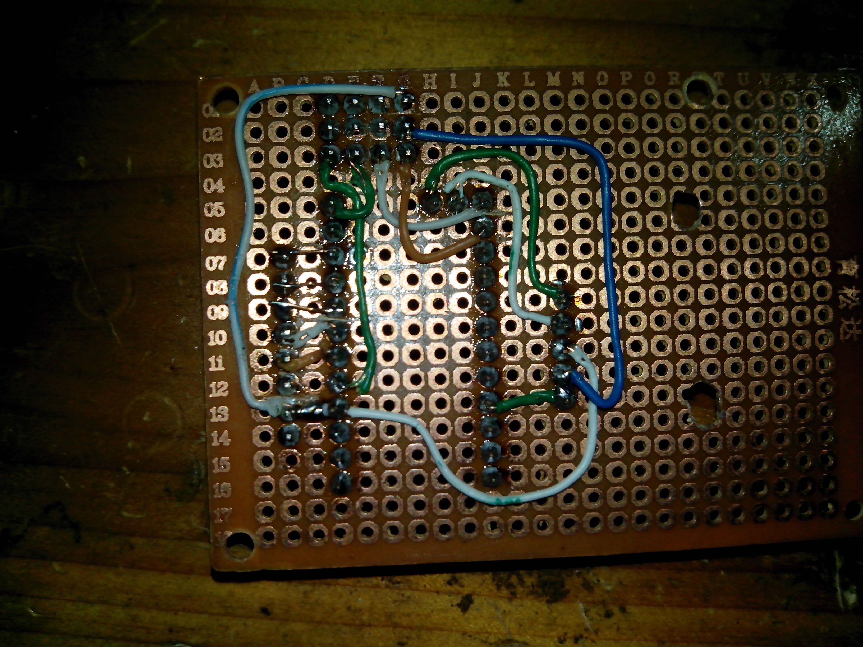

两个焊在洞洞板上了
[原创】低成本自己做飞控,用arduino pro mini +GY-86模块 飞控,四轴,伤不起,好几百,逛论坛 作者:121341443 1883
背面的接线图
[原创】低成本自己做飞控,用arduino pro mini +GY-86模块 飞控,四轴,伤不起,好几百,逛论坛 作者:121341443 8382
再上一张原理图
[原创】低成本自己做飞控,用arduino pro mini +GY-86模块 飞控,四轴,伤不起,好几百,逛论坛 作者:121341443 7057
如果看不懂的可以站内回信,也可以对照我焊接的图焊

 楼主| 发表于 2013-10-13 17:43:52 | 显示全部楼层
有一个脚焊错了,重新补图
[原创】低成本自己做飞控,用arduino pro mini +GY-86模块 飞控,四轴,伤不起,好几百,逛论坛 作者:121341443 1983
看不懂电路图的同学可以对照这个焊.

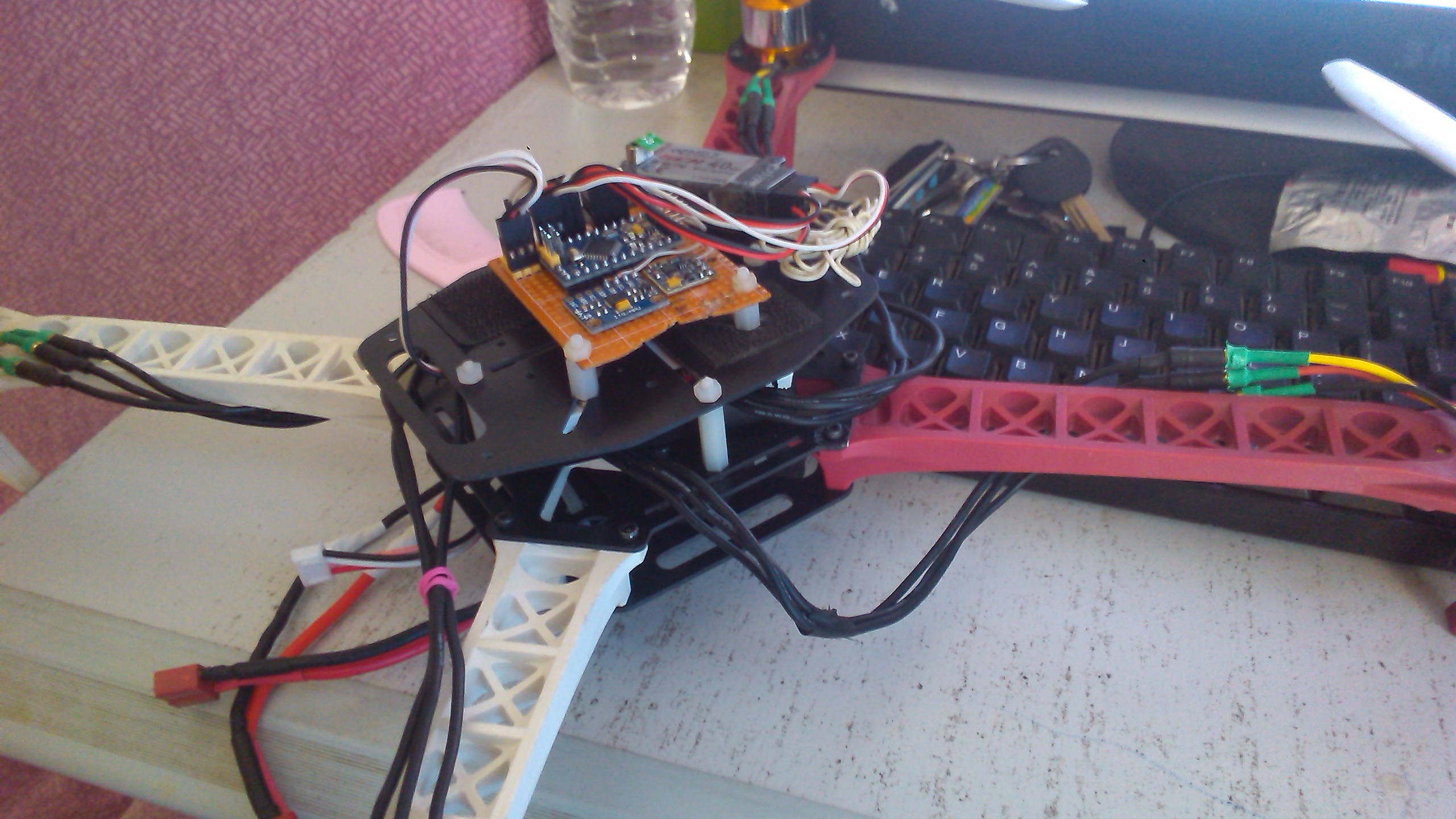

板子已装到机机上面了,洞洞板没裁好,技术不到位啊。。。。。
先上几张图,过几一上视频
arduino pro mini +MPU-6050+HMC5883L模块做的,用GY-86模块做的还在调试中......

发表于 2013-10-27 22:48:08 | 显示全部楼层
到底飞得怎么样了。?
 楼主| 发表于 2013-10-28 18:13:26 | 显示全部楼层
yaybig 发表于 2013-10-27 22:48 [原创】低成本自己做飞控,用arduino pro mini +GY-86模块 飞控,四轴,伤不起,好几百,逛论坛 作者:121341443 9474
到底飞得怎么样了。?
近段时间太忙了,没时间搞,可以飞,但是调的不是很好,有时间再好好调调
