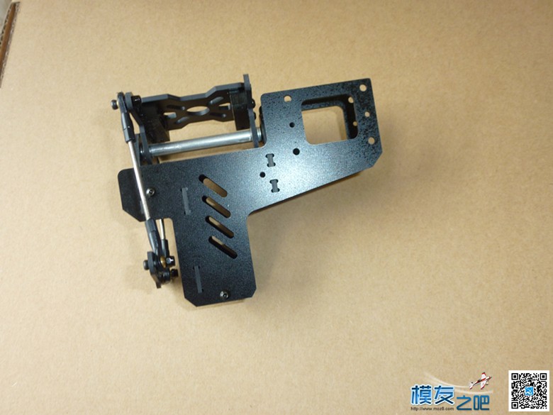

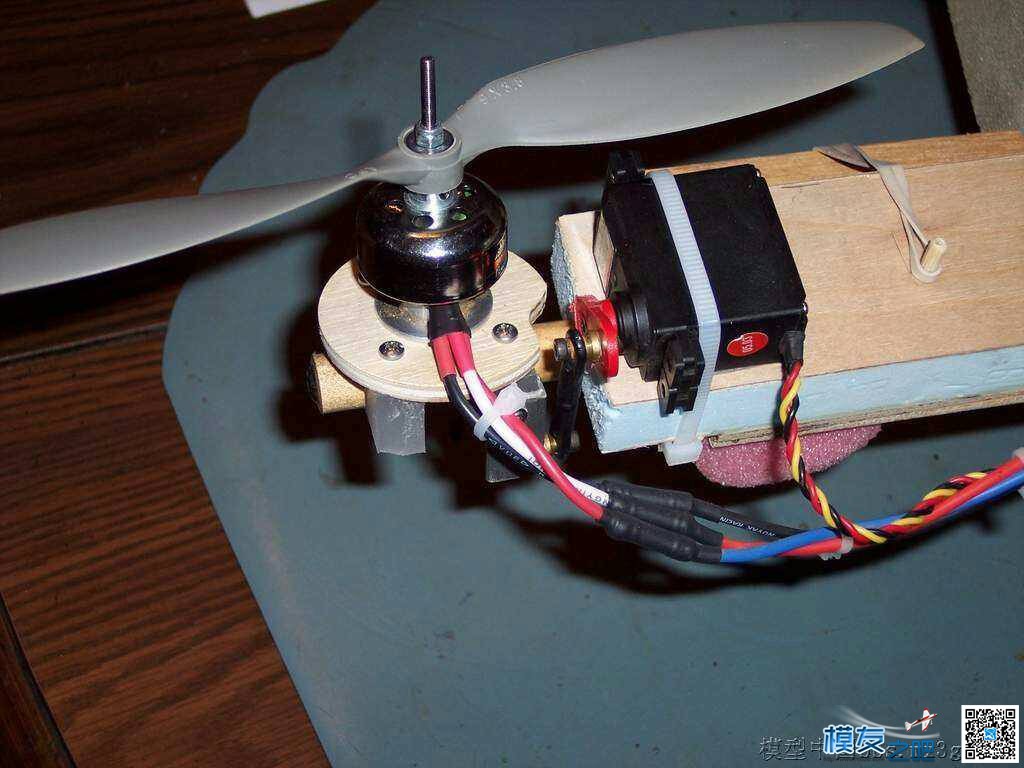

最近打算搞三轴 发现这方面资料比较少 看看有没有回复 如果模友有兴趣的话 我会持续更新 PS图片来源于网络 作者别介意(刚刚写了很多字 结果按发帖 就没有那个发帖成功的提示 wqnmlgb)wechat:lang_wechat_threadmessage

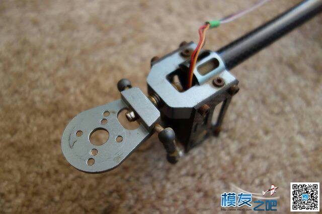

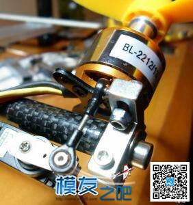

 楼主| 发表于 2015-11-4 07:57:59 | 显示全部楼层
这种矢量电机座就很简单了 用两个前轮转向座 而且这种结构比较简单 最好的就是制作简单 不过有个缺点 就是这种安装的方法安装电机的话 只能用扎带安装 这让我比较担心。。。

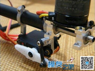

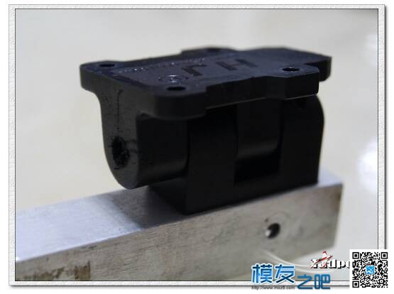

 楼主| 发表于 2015-11-4 07:52:44 | 显示全部楼层
看多了这种复杂的矢量电机座接下来就要看个简单点得了

 楼主| 发表于 2015-11-2 20:18:38 | 显示全部楼层
给大家先看看比较复杂一点的矢量电机座 这种电机座基本都用了球头拉杆 不过我个人不太喜欢这矢量电机座 主要是太过于复杂了 如果是自己制作的话实在是很。。。。不过从图片看起来 这种电机座好像效果不错 就是过于复杂 没有称手工具的学生党 还是放弃好了

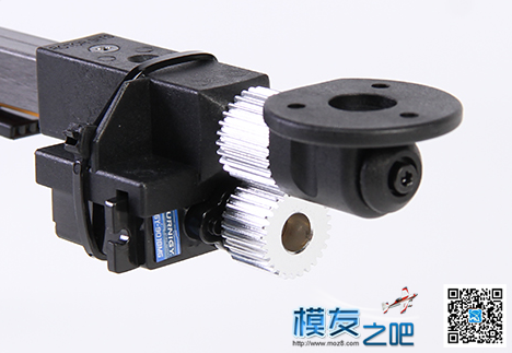

发表于 2015-12-11 21:24:25 | 显示全部楼层
ezk 发表于 2015-12-10 05:40
z最简洁的方法就是舵机上套一个齿轮, 然后另外一个齿轮用套管方式连接电机
这样 制造成本不低 但是最简洁 ...
看起来像皮带轮,虚位不大??
发表于 2015-12-10 05:40:52 | 显示全部楼层
关于两轴/三轴飞行器矢量电机的制作方法 电机 作者:ezk 8465
这样 制造成本不低 但是最简洁
这个方法 flitetest好像说hobbyking 已经把专利申请了
看起来像皮带轮,虚位不大??  详情 回复 发表于 2015-12-11 21:24

发表于 2015-11-3 08:04:49 | 显示全部楼层
请教这个虚位大了怎么解决
发表于 2015-11-3 10:37:29 | 显示全部楼层
尾舵机座太难搞了,曾做过一个,飞起来一直哆嗦。。不稳定,烂尾了。。。看看楼主有什么好办法,期待。。。
发表于 2015-11-3 14:05:28 | 显示全部楼层
嗯感觉还是因为虚位太大了的原因

发表于 2015-11-5 01:11:28 | 显示全部楼层

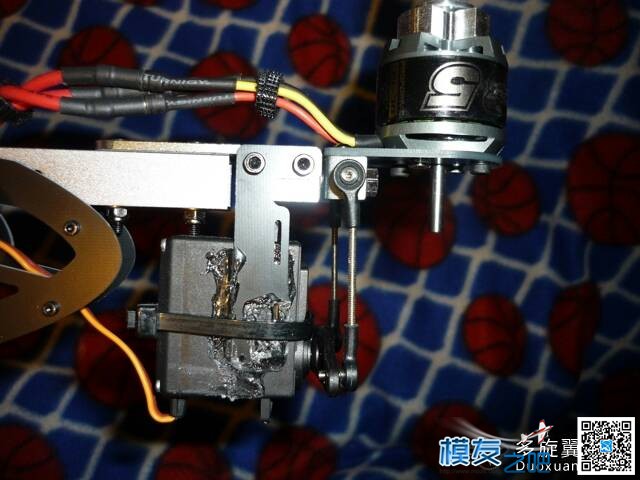

这个简单啊,发个我的给你看看
关于两轴/三轴飞行器矢量电机的制作方法 电机 作者:darthvider 1188
关于两轴/三轴飞行器矢量电机的制作方法 电机 作者:darthvider 4110
使用效果
发表于 2015-11-5 09:10:24 | 显示全部楼层
darthvider 发表于 2015-11-5 01:11
这个简单啊,发个我的给你看看
双拉杆没有虚位!好!
