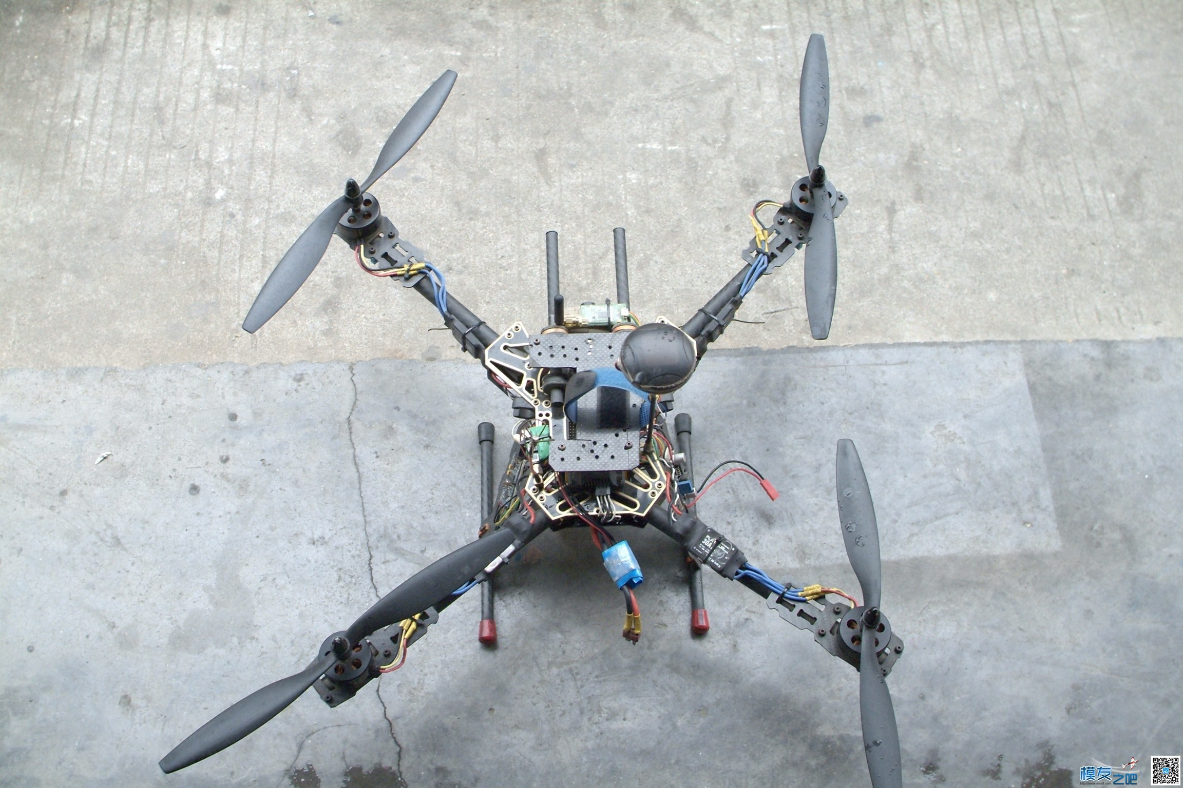

大家好,问下我自组的4S5200电池放电不平衡。这样一来就影响飞行的时间,,我用的是B6冲电器,,是在平衡冲的模式下冲电的。。问下这有什么方法解决吗??以困扰我很久了。。请大家帮下忙,,,咋样解决这不平衡的问题。电池重484克,,飞机加4S电加2S电共重1692克。

B6充电器本来平衡就不好啊,换好点的充电器吧,A6、A9、乐迪CB86PLUS都是专业入门级充电器,性价比高适合钱不多要很专业需求的模友用
发表于 2015-11-12 12:20:51 | 显示全部楼层
充电器不是大问题,B6平衡差一点而已。
关键看电芯,那个电压差大,落地后,先用普通的充电器,平衡头引出两根线,对这片电芯充电,到四片基本一致。然后B6再充满。再飞,如果还是单片压差很大,如果电芯是新组的,换电芯。老电池的话整组换掉算了。

最主要还是电芯,好的电芯内阻相近,充电和放电时间相同,所以电压也几乎相同,用B6也没问题,如果电芯不好,就要用平衡充电器,B6不算平衡充,他是从T头充电,平衡头检测,有一片充到4.2V,不管其它电芯3.9还是4.0,都会停止充电,所以会造成多片电芯电压偏差大,其他平衡充如A6  A9等是从平衡头对单片电信检测并充电所以,充完电,电信电压是相同的,所以好的充电器对电池的寿命是很关键的

不要自己组装电池了,电芯的电阻又时会存在很大的偏差,在没经过筛选的情况下自己组装会导致电池电压不平衡,电池寿命减短。买成品的电池一般就不会了
