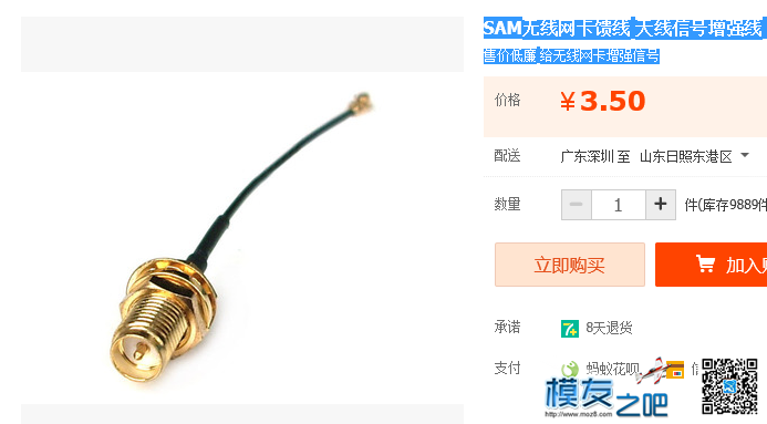

图传模块掉锡 天线,图传,模块,由于,炸鸡 作者:神经病 5242
买根这个线焊上去就可以了
