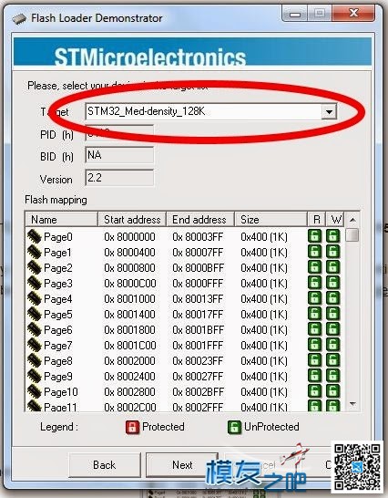

首先买一个 stm32 最小系统的板子和USB-ttl 如下图链接,准备烧录固件 (注意boot0 的位置)
自制Naza32 烧cleanflight 轻松飞行 飞控,固件,cleanflight 作者:payne.pan 467
下载 STMicroelectronics Flash loader Demo,link如下: 下载了安装
http://www.st.com/st-web-ui/stat ... ple/stsw-mcu005.zip
到https://github.com/cleanflight/cleanflight/releases 去下载固件  cleanflight_NAZE.hex
连接电脑的usb口,打开  Flash loader Demo, 连接
自制Naza32 烧cleanflight 轻松飞行 飞控,固件,cleanflight 作者:payne.pan 582
显示正常连接了
自制Naza32 烧cleanflight 轻松飞行 飞控,固件,cleanflight 作者:payne.pan 4142

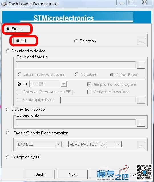

下一步按图选择128K (缺省是64K)
自制Naza32 烧cleanflight 轻松飞行 飞控,固件,cleanflight 作者:payne.pan 4490
erase一下
自制Naza32 烧cleanflight 轻松飞行 飞控,固件,cleanflight 作者:payne.pan 3761
成功后返回

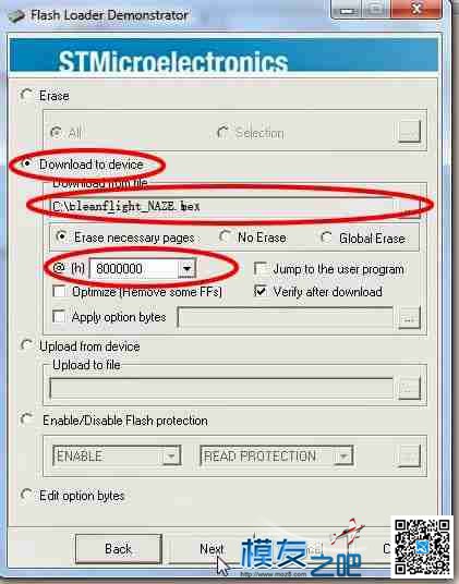

而后烧录 cleanflight_NAZE.hex
自制Naza32 烧cleanflight 轻松飞行 飞控,固件,cleanflight 作者:payne.pan 4868

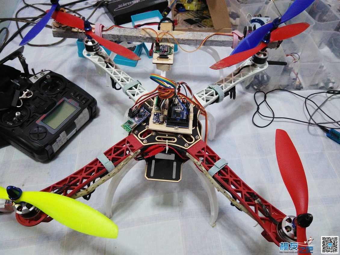

而后就可以用连接 Cleanflight - Configurator, 进行调试并轻松飞行了
自制Naza32 烧cleanflight 轻松飞行 飞控,固件,cleanflight 作者:payne.pan 9969

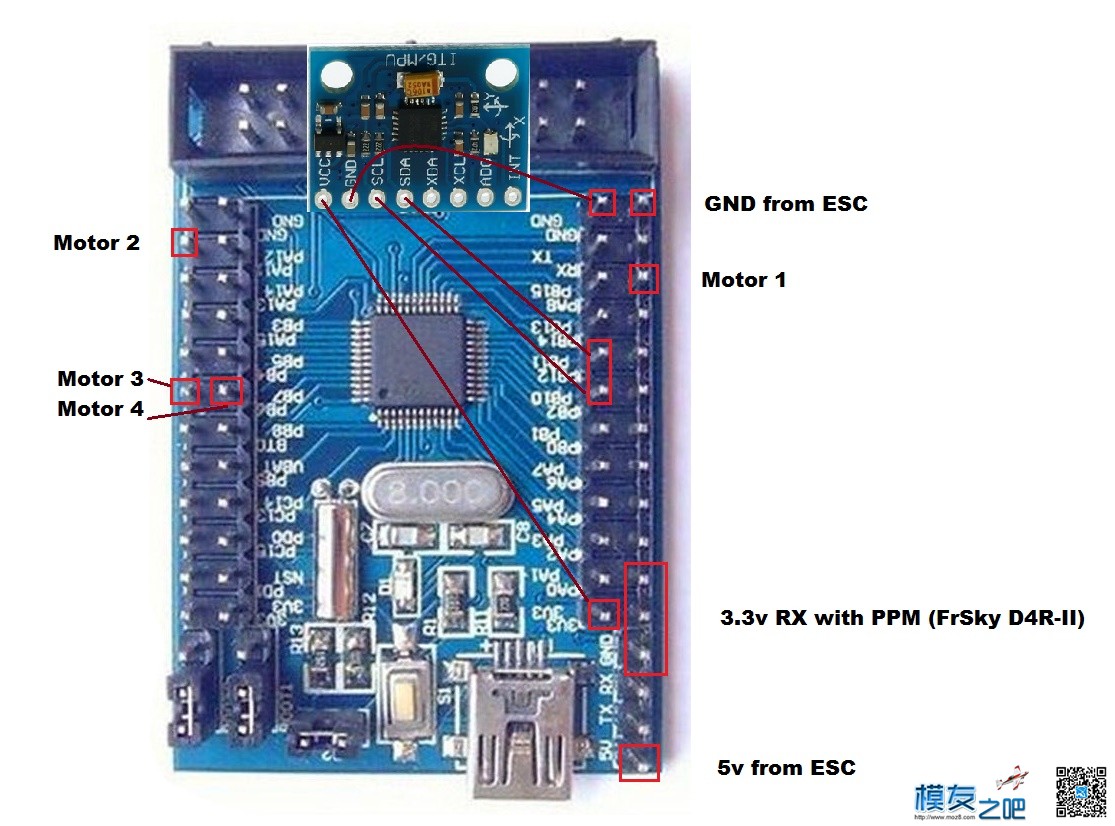

完整的接线图如下:
自制Naza32 烧cleanflight 轻松飞行 飞控,固件,cleanflight 作者:payne.pan 4913

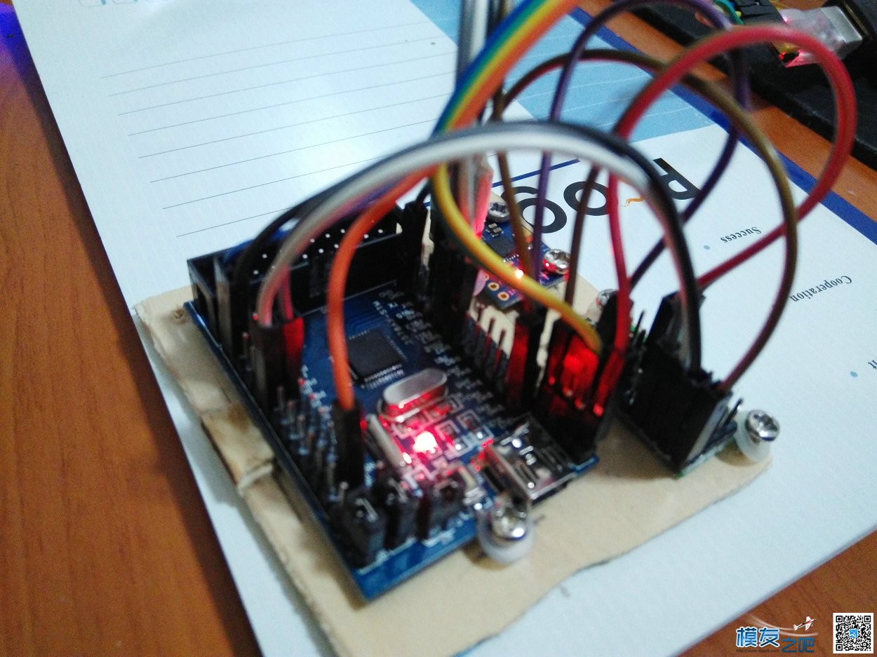

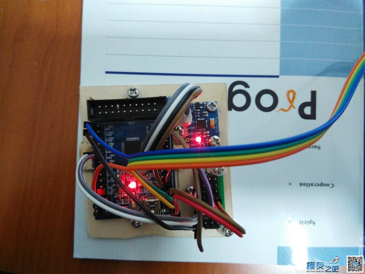

本飞控近照
自制Naza32 烧cleanflight 轻松飞行 飞控,固件,cleanflight 作者:payne.pan 1964

youngchun 发表于 2017-9-5 23:16
原理图应该是这个吧
https://wenku.baidu.com/view/85c1cd27312b3169a451a495.html
   是这个简化而已
发表于 2017-9-5 23:16:05 | 显示全部楼层
原理图应该是这个吧
是这个简化而已  详情 回复 发表于 2017-9-6 06:14
