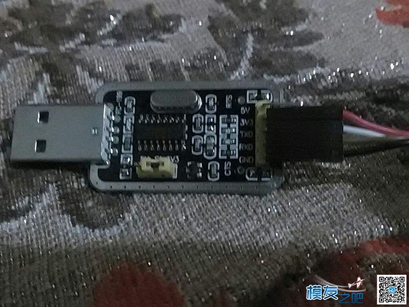

发表于 2015-12-26 12:36:29 | 显示全部楼层
这个怎么接啊C:\Users\Administrator\Documents\Tencent Files\1980097185\FileRecv\MobileFile
