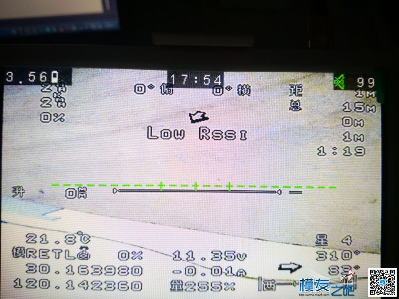

apm2.8 背面焊盘短接,mini osd 只接rx和tx rx 全接都试过,
现象,数传地面站不开情况下,gps信息0,经纬度0,电压0,此时解锁。电压显示。其余还是0。
如果现在打开地面站,所有信息全部显示出来,正常更新。见附件截图(没解锁下拍的)
。查了很多资料,都有这个现象却没解决已解决apm2.8 mini osd gps信息不显示 地面站,APM,GPS,apm飞控带osd吗,apm飞控osd设置 作者:leqiyufeng 7731 已解决apm2.8 mini osd gps信息不显示 地面站,APM,GPS,apm飞控带osd吗,apm飞控osd设置 作者:leqiyufeng 5252 已解决apm2.8 mini osd gps信息不显示 地面站,APM,GPS,apm飞控带osd吗,apm飞控osd设置 作者:leqiyufeng 7832 {:1_16:}{:1_16:}
目前,我已经解决,大家可以试试用1.3.2版本地面站(很老的地面站),打开此地面站,点击osd界面的“启用遥测”按钮,然后奇迹发生了,屏幕电压电流经纬度显示了,不连电脑断电上电,电压电流经纬度正常显示。。。。

http://pan.baidu.com/s/1sklsrV3  这个不就是我贴的?这个是中文的,就是开源站下的,你是不是刷那个..修正固件.hex 文件?还要刷字库才行,若刷这个也不行,没救了已解决apm2.8 mini osd gps信息不显示 地面站,APM,GPS,apm飞控带osd吗,apm飞控osd设置 作者:kingtiger 3917 我也是刷这个才解决的,你也可下个 原版旧固件..2.07版试试,这个我也试过是可行的,但没poshold模式显示,这个较旧版呵,但apm刷3.15固件可用这个

是的, 刷了多个版本也不行, 电压 gps 不更新,若你apm刷的是3.21版 ,就刷这个osd固件可行,若是3.15版固件,osd可刷原版osd 2.07版固件也可以, 都是实践的经验
我想是主控电路缺陷所引致,我另一个apm 3.15 3.20 3.21 也刷过,osd刷官方2.40版, 全没问题

刷英文版的OSD固件问题解决,以前碰到过

确定线路接的没问题,地面站也点击遥测启用了,就可能是固件问题,遇到过固件和字体没刷好,更新老有问题,可以试试冲刷固件目前用的很好地中文固件
