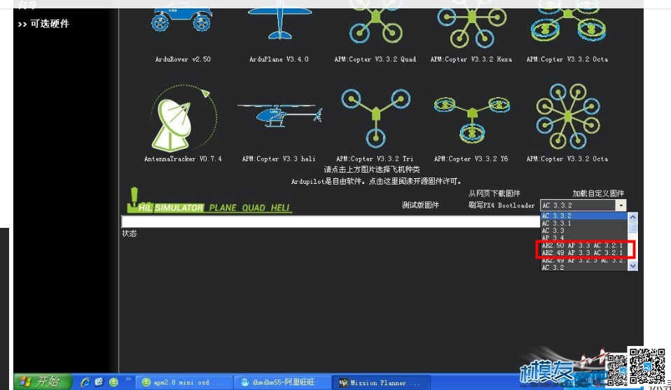

发表于 2015-12-26 12:24:21 | 显示全部楼层
董洪明 发表于 2015-12-26 12:03
不知你说的只有贴那个开源站下的中文修改版2.2cn 才行,是不是下图这个, ...
这个不对, 还有提醒你..apm是不能刷3.3x固件的, 3.21 已是最终版本
发表于 2015-12-26 18:04:13 | 显示全部楼层
已解决apm2.8 mini osd gps信息不显示  作者:董洪明 7462 已解决apm2.8 mini osd gps信息不显示  作者:董洪明 7320 你是说不能用地面站默认的这个版本刷APM2.8啊,但是历史版本只有AC3.2 AC3.3.1和AC3.3.2,没有AC3.21呢
发表于 2015-12-26 18:52:10 | 显示全部楼层
董洪明 发表于 2015-12-26 18:04
你是说不能用地面站默认的这个版本刷APM2.8啊,但是历史版本只有AC3.2 AC3.3.1和AC3.3.2,没有AC3.21呢 ...
不是吧?你还看不见?红框的便是ac3.21 共二个版已解决apm2.8 mini osd gps信息不显示  作者:kingtiger 9076
已解决apm2.8 mini osd gps信息不显示  作者:kingtiger 6324
发表于 2015-12-26 19:24:26 | 显示全部楼层
AR2.49 AP 3.3 AC 3.2.1
AR2.50 AP 3.3 AC 3.2.1
我看到前面有AR2.49 AP 3.3和AR2.50 AP 3.3就觉得不是它已解决apm2.8 mini osd gps信息不显示  作者:董洪明 5525
