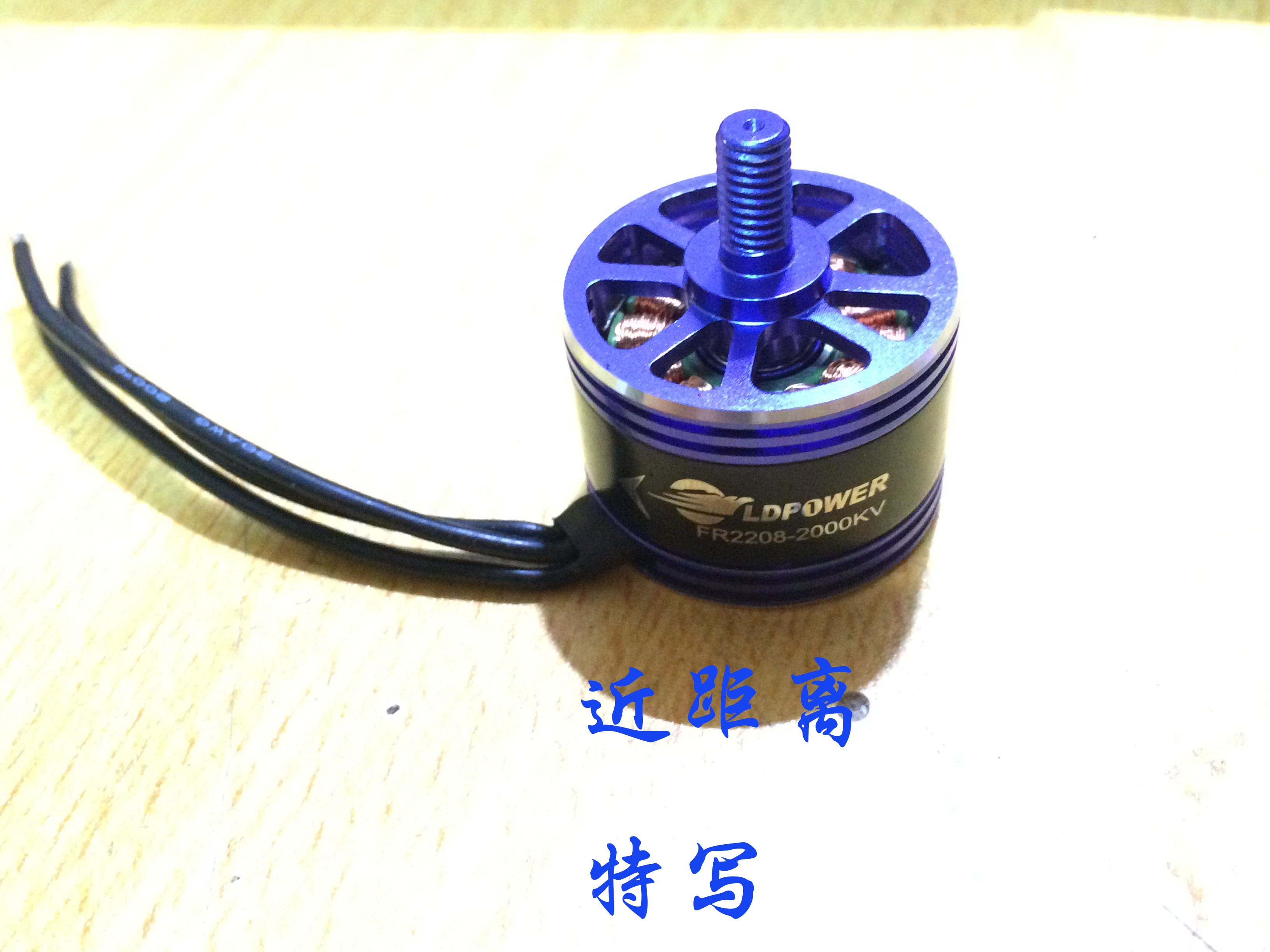

LD连倒角都有,只能再来两张电机的近距离特写,不然都不好意思了
LD蓝精灵电机测试 蓝精灵,激光切割,包装,大气,电机 作者:我是大白 2835
LD蓝精灵电机测试 蓝精灵,激光切割,包装,大气,电机 作者:我是大白 2602
电机壳的CNC镂空的很多,还有搞难度的倒角,LD厂家在这个电机的外壳上的设计看来是否用心啊,电机的散热完全没有担心的必要,同时镂空也减轻了电机的重量,比较穿越机对重量的要求还是很高的

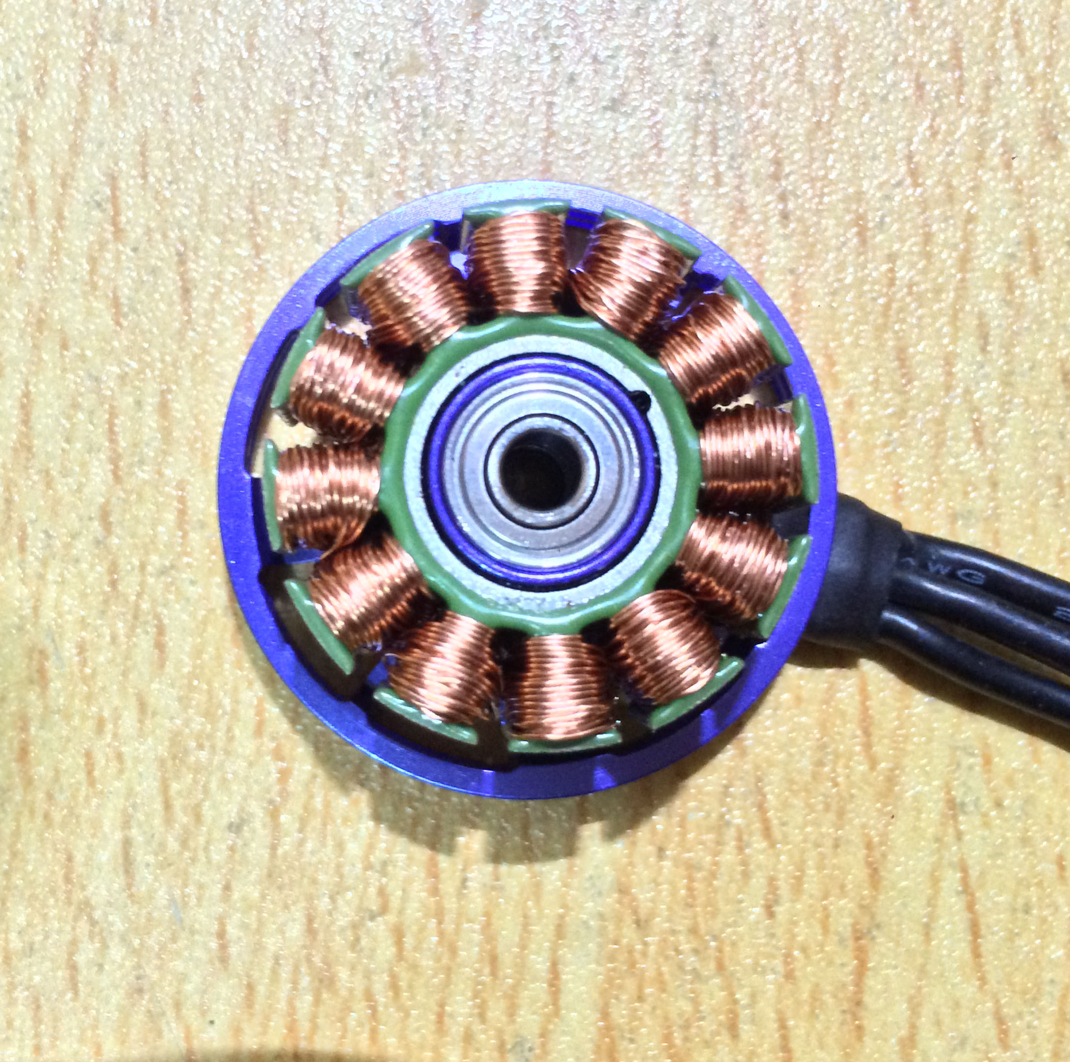

LD蓝精灵电机测试 蓝精灵,激光切割,包装,大气,电机 作者:我是大白 3918
这个绕线是多股细线,手工绕的好平整,赞一个
LD蓝精灵电机测试 蓝精灵,激光切割,包装,大气,电机 作者:我是大白 3929
重要的事情说三遍
磁钢有弧度!
磁钢有弧度!
磁钢有弧度!
还有动平衡泥,大家都懂的。平衡肯定可以的。
说说与弧度的好处:可以是磁钢与定子之间的间距不存在最小间距盒最大间距之分,效率肯定不错。(我特意买了功率计到时候上数据)
