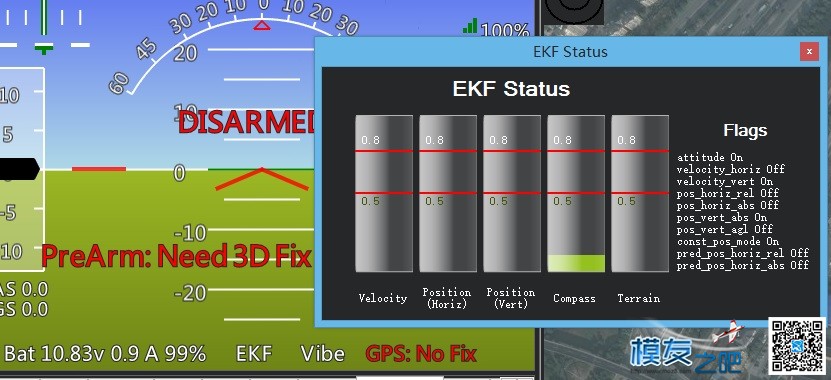

EKF检测出传感器有问题,在GPS模式下飞行时就会自动降落,我的pix最近也发生过,用mission planner看了是罗盘不一致,校准了几次都一样,干脆把FS_EKF_THRESH参数改成0,不再检测,飞起来也没问题

怎么在日志中看是不是罗盘的问题?
发表于 2016-1-11 00:14:02 | 显示全部楼层
日志里好像看不出是不是罗盘问题,只能看ERR->Subsys 是16  Ecode是 2
16: EKF/InertialNav Check
ECode 2: Bad Variance
ECode 0: Bad Variance cleared
我是用数传连着Mission Planner飞的,HUD上能看到Compass Variance报错,查看EKF状态能看到罗盘的EKF值一直比较高,突破0.8的时候就报错了。
