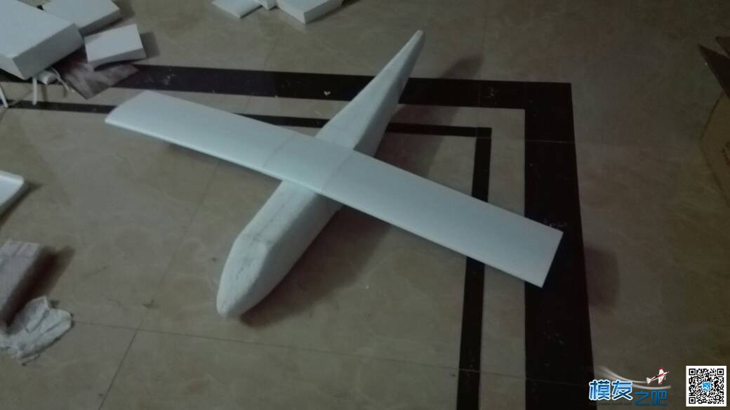

两周前做的玻璃钢 发现一层0.5就可以了 两层超级硬。因为我其他的树脂略多,一层跟两层重量相差无几,比不做玻璃钢重量增加2g左右 泡沫重7g。
飞控返厂回来了,正在搞,图传有些毛病也在搞。

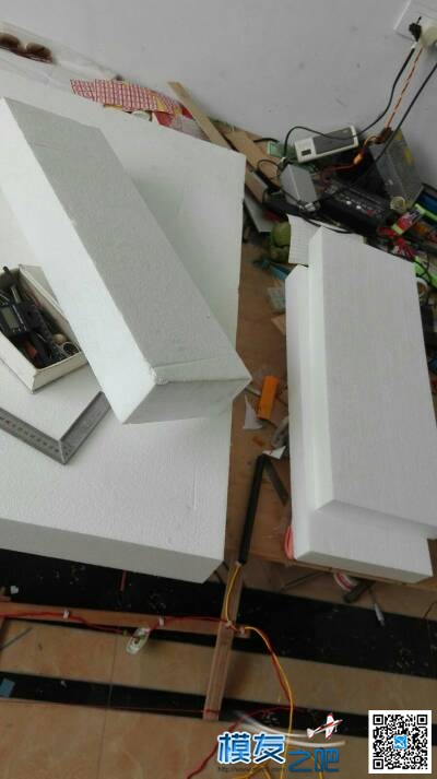

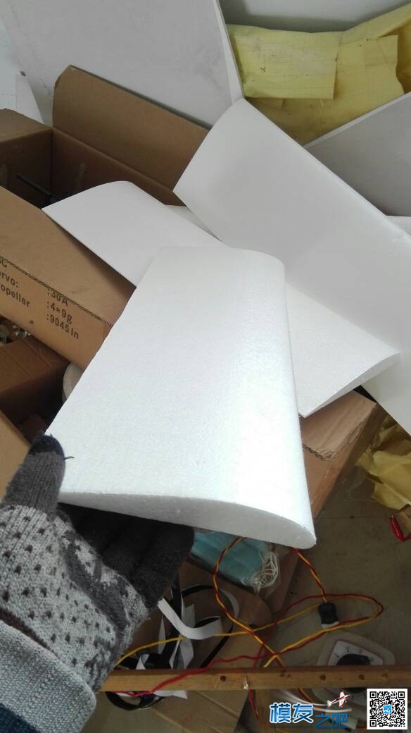

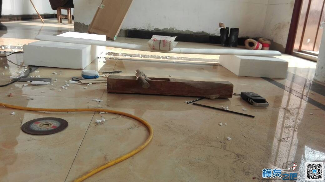

 楼主| 发表于 2016-1-22 19:35:28 | 显示全部楼层
给大家说说切机翼 机翼依旧热切割 我的工具也比较简单 搞了几根木条 钉成“举子 ”不过锯齿换成吉他弦~二弦 通电24v(直流)。
绳子那边切的时候要按紧。因为吉他弦作为电热丝 一通电加热会变“软”不拉紧会影响切割效果
还有就是机翼切割的材料要放在平面上 。两边翼肋模板对齐~固定好~千万别切割着模板开了~我都是翼型模板打孔 用长螺丝插在泡沫上 还可以用双面胶辅助~~~
没图~用以前的图吧~
这个模板看着不齐?这是固定一起做下一步打磨得~肯定要齐啦~~

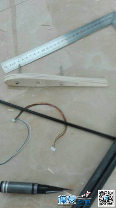

 楼主| 发表于 2016-1-22 19:40:42 | 显示全部楼层
加固????
开始说的机翼加固方案 适用于大翼展飞机 小翼展就随意做了~简单点嘛~够用就好。
上下两根5mm碳杆,常规是1m长 我没有细碳杆结合起来 手里有不锈钢条 打磨后 捅进入结合起来~
然后棉线缠在外面 滴502加固。
开槽!!??找好要开的地方 壁纸刀两刀下去~然后镊子把泡沫夹出来。

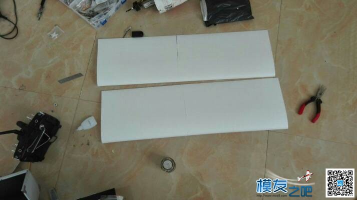

 楼主| 发表于 2016-2-2 22:52:39 | 显示全部楼层
最近忙着组装260测试飞盈佳乐电调 还教朋友组装450。
再不更新就感觉对不起大家了~
之前我又重新切了机翼,原来的偏了~
今天拆了碳杆 做价格。我的真空袋120*80的 所以不能做1.4的 那我就先做1.2的吧。然后加两边去~~~
这天冷的也是没法弄 白天停电,今天恢复了。泡沫胶都要加热才能用~放在电磁炉上

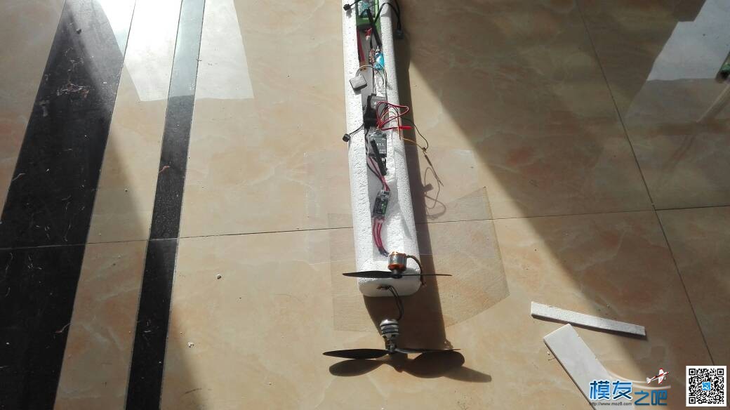

 楼主| 发表于 2016-2-2 23:21:07 | 显示全部楼层

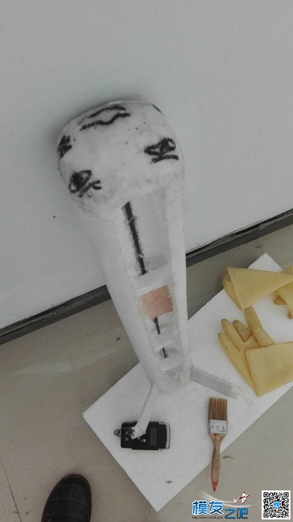

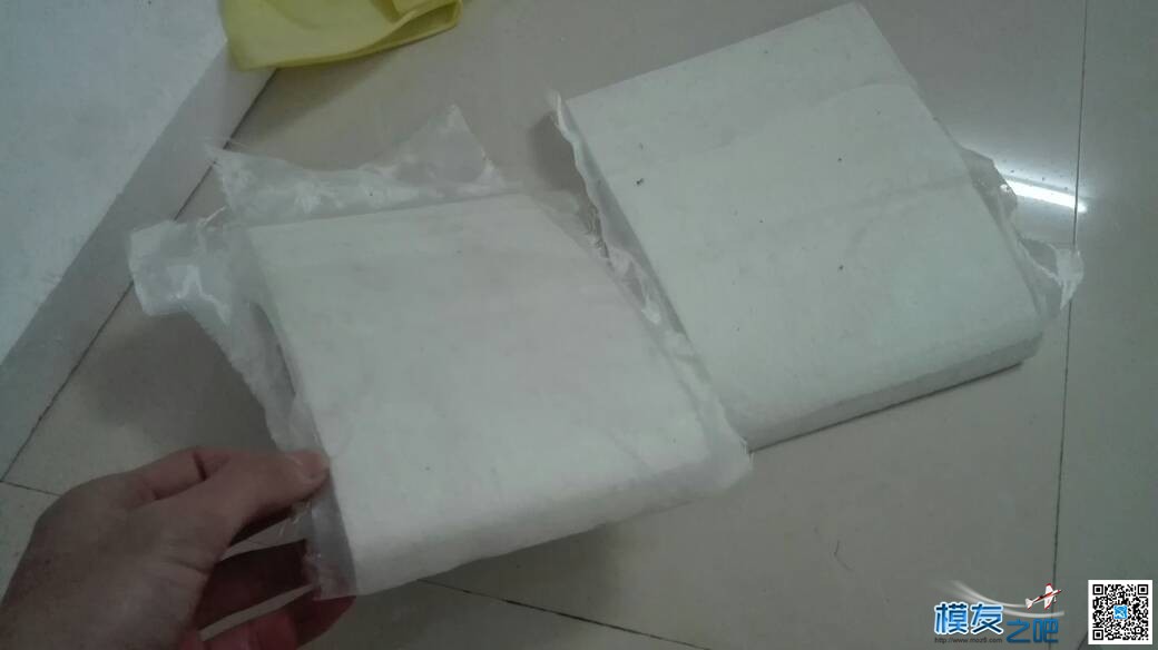

今天天气好 做完加固 就做了玻璃钢蒙皮两层0.03平纹玻璃丝布~硬度棒棒的,混合了两次树脂 约60g得,表面要有一层胶~抽真空时形成光亮的面~胶的量要适当,浸透玻璃丝布就行。
橡胶手套 毛刷 防毒面具必备品~
树脂型号看图~
先把泡沫表面刷一层树脂 ~然后铺布 一点点搞平 然后搞另一面~~再贴~再刷~
胶宁可少不可多,少了可以再刷多了可难去~
然后贴pvc膜到胶上 放进真空袋 抽气~~
静等固化,这天气估计得一天一夜多了~
