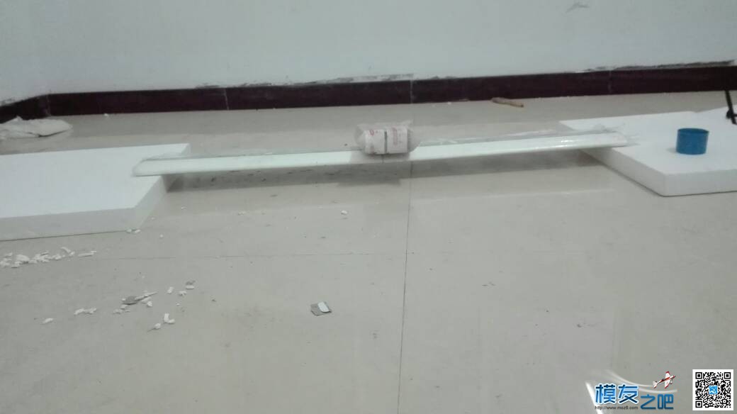

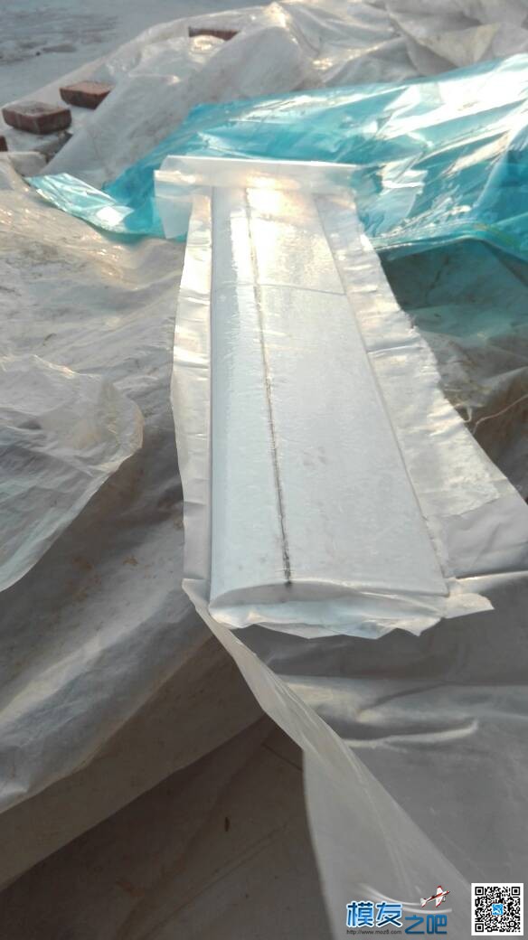

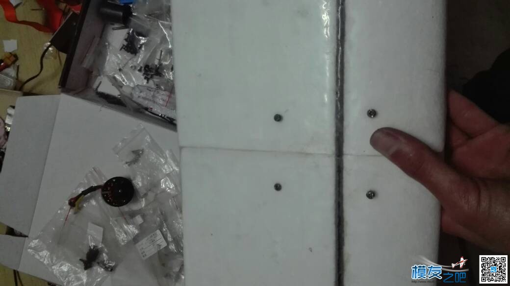

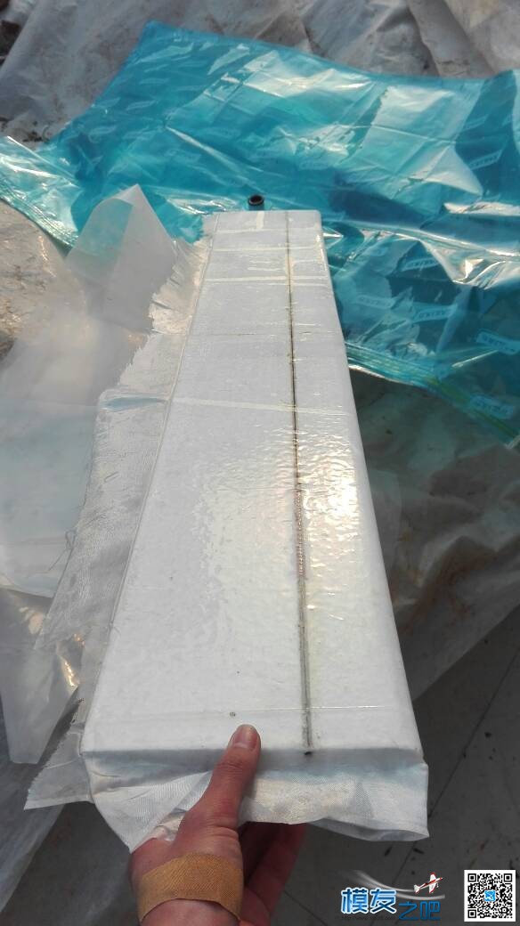

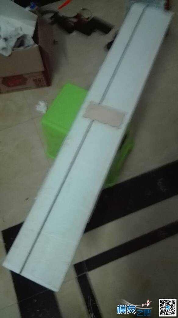

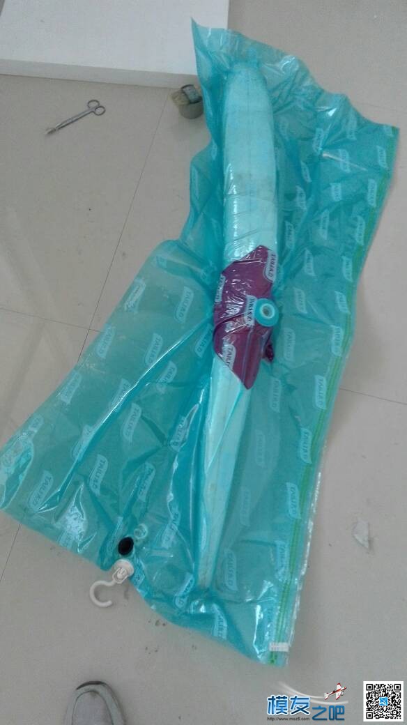

话说之前说到机翼抽真空,感觉真空袋还是漏气,压缩的不是太好,不过做出了镜面效果 大家看图吧~看着还可以 真空袋小,全长机翼抽不了 所以两端还有十厘米 后续加上~
EPS作体 玻璃钢作皮-做运12运输机-梦之舞模型工作室  作者:飞行少年 9257
EPS作体 玻璃钢作皮-做运12运输机-梦之舞模型工作室  作者:飞行少年 1898
EPS作体 玻璃钢作皮-做运12运输机-梦之舞模型工作室  作者:飞行少年 8200

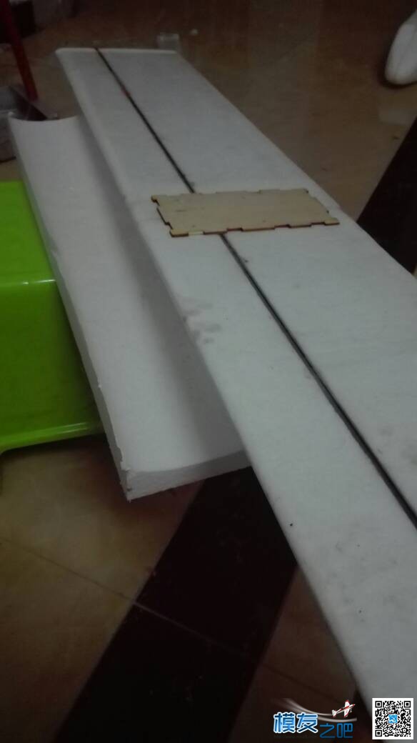

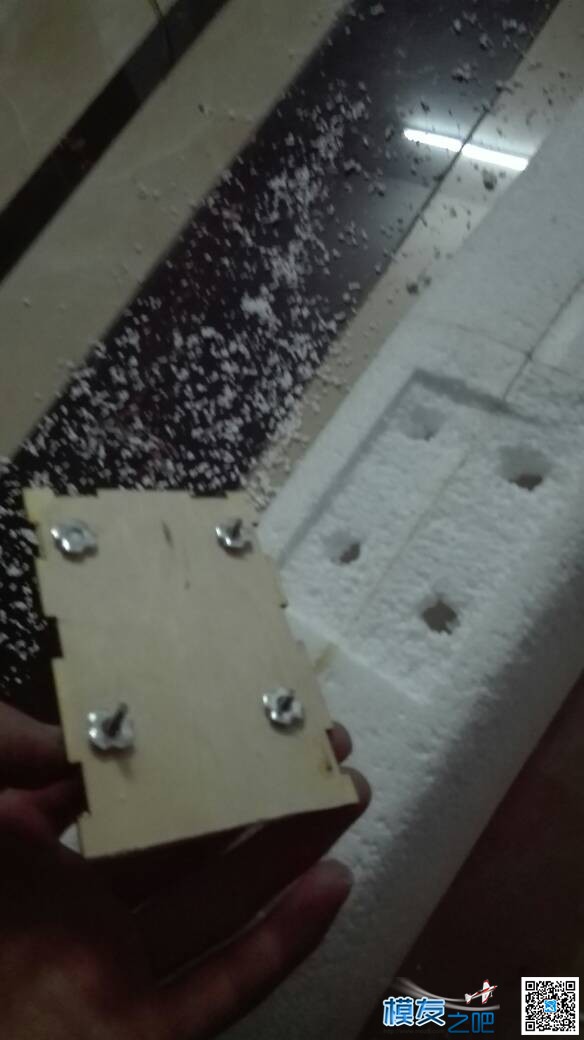

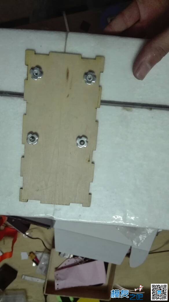

要设法固定机翼呀~#(太开心) #(太开心)
我才用四颗螺丝固定机身上~机身上放层板 北部放反抓牙螺母 而且用AB胶固定住螺母防止他跑路子#(哈哈) #(哈哈) #(哈哈)
层板泡沫胶粘机身上 上面盖玻璃纤维#(阴险) #(阴险) #(阴险)
EPS作体 玻璃钢作皮-做运12运输机-梦之舞模型工作室  作者:飞行少年 2676
EPS作体 玻璃钢作皮-做运12运输机-梦之舞模型工作室  作者:飞行少年 4694
EPS作体 玻璃钢作皮-做运12运输机-梦之舞模型工作室  作者:飞行少年 7910
EPS作体 玻璃钢作皮-做运12运输机-梦之舞模型工作室  作者:飞行少年 1534
EPS作体 玻璃钢作皮-做运12运输机-梦之舞模型工作室  作者:飞行少年 4525

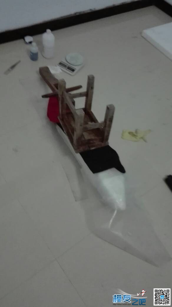

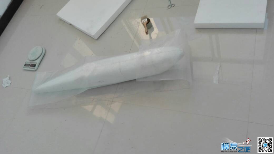

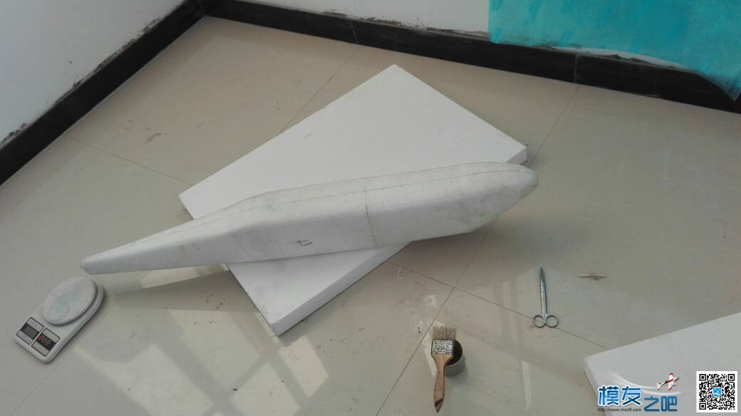

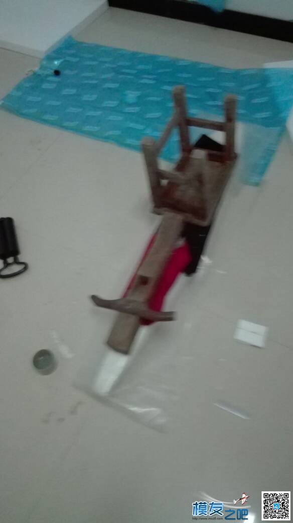

然后就是做玻璃钢机身了,刷环氧,裁剪玻璃布,贴上去 刷平
然后放入真空袋悲剧发生了 我正想着负压有多大呢 机身压裂了#(喷) #(喷) #(喷)
气死我了,在上部 开口把机身塌陷位置弄平点,然后放平 上面放布料 压东西#(乖) #(乖) #(乖)
话说机身做出来效果很是不好
几天后拿出来 材料边角料 打磨~
EPS作体 玻璃钢作皮-做运12运输机-梦之舞模型工作室  作者:飞行少年 2506
EPS作体 玻璃钢作皮-做运12运输机-梦之舞模型工作室  作者:飞行少年 4518
EPS作体 玻璃钢作皮-做运12运输机-梦之舞模型工作室  作者:飞行少年 2382
EPS作体 玻璃钢作皮-做运12运输机-梦之舞模型工作室  作者:飞行少年 3862
EPS作体 玻璃钢作皮-做运12运输机-梦之舞模型工作室  作者:飞行少年 3692
