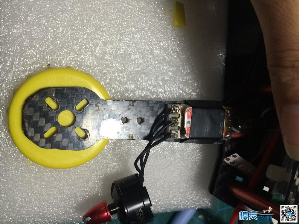

本人一直用商品电机保护器,但是实话实说真的不经炸~使用过3D打印的、DL(大力家)的、银燕的三种,除了银燕机架配的那种质量还不错其他的两种表示不是很耐炸。一直在留意各种瓶盖打算自己DIY一套,最终从材质上和实用性两方面相中2款,分别是:小茗同学的外盖和椰树出品的一种瓶装的,盖子是半透明的,材质很好而且很高。
最终选用了用料更厚实的小茗同学的外盖进行了DIY,水泥地炸鸡测试结果后期公布~~

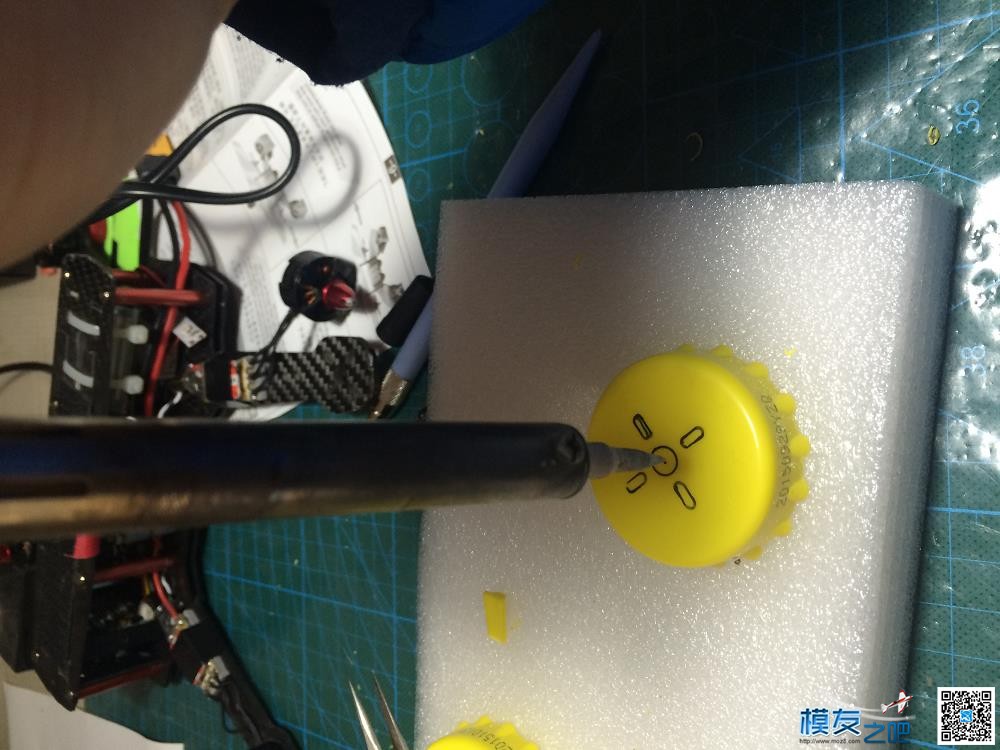

这一步最纠结~找不准电机螺丝的孔位是最痛苦的事情~这里只能说只能意会不能言传了!!各位各显神通吧~~
我是直接对着电机座用细记号笔花好后再用尺量好孔距开孔的~

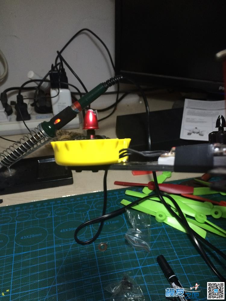

最开始用的是电转转孔,后来发现用电烙铁比电转快而准确!各位可以少走弯路了,直接学我的吧~

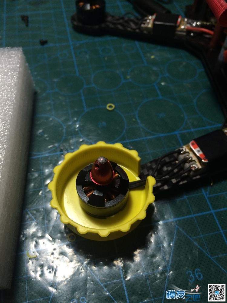

做好后的效果~需要后期用小刀吧烫出来的塑料修平整~~

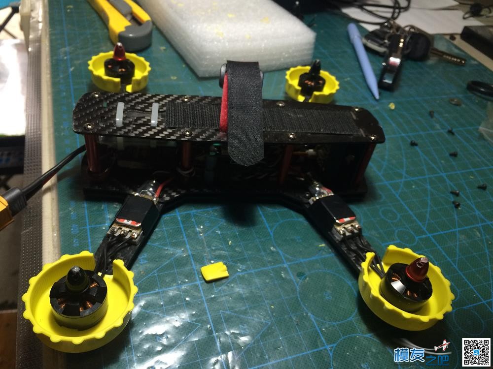

1806的电机高度保护的很到位~关键是这款盖子对2204的电机应该会起到更全面的呵护~{:3_52:}

全部安装完的效果图~~

这种瓶盖采用的软性塑料的耐炸程度效果是可想而知的~用料扎实,用刀切入边上开电机线槽都要用费很大的劲~

这个是专门尾2204设计的,不会有你说的影响升力问题,我上的是1806,所以看上去很大
