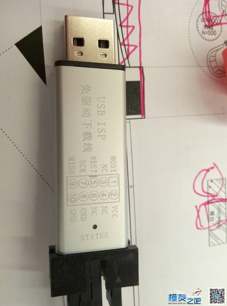

下载器买usbasp的就行,10来块一个,接线是标准的6口
买成10口的了,按那个6口的接线行么?

发表于 2016-3-7 14:12:20 | 显示全部楼层
板栗哥 发表于 2016-3-7 13:41
买成10口的了,按那个6口的接线行么?
已经刷入了,谢谢!是OLED 文件里面的rx5808-pro-diversity.cpp.eightanaloginputs.hex这个文件,不知道对不对
熔丝位设对就行了  详情 回复 发表于 2016-3-7 15:56
 楼主| 发表于 2016-3-7 15:56:39 | 显示全部楼层
板栗哥 发表于 2016-3-7 14:12
已经刷入了,谢谢!是OLED 文件里面的rx5808-pro-diversity.cpp.eightanaloginputs.hex这个文件,不知道对 ...
熔丝位设对就行了

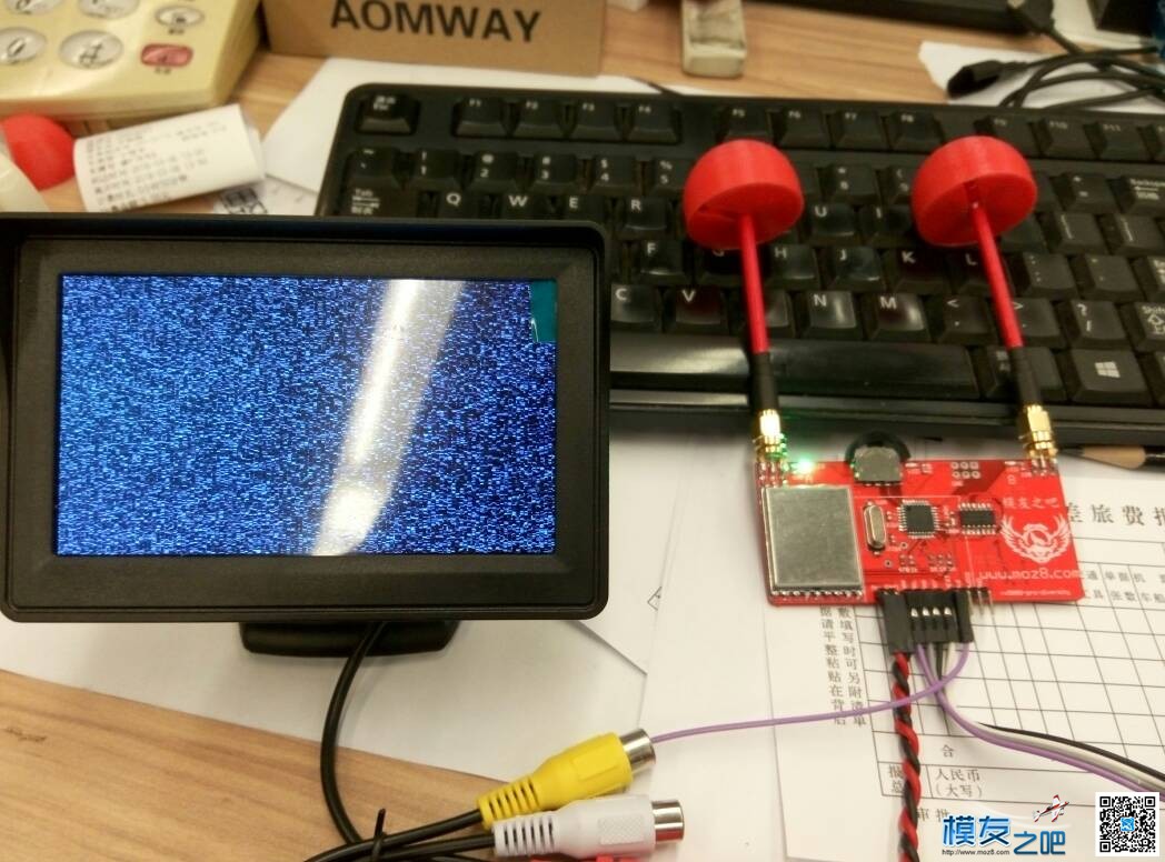

有没2.4g的双接收

有信号时灯不亮,没信号灯亮怎么回事开源接收详细焊接制作教程 更新固件v1.1  作者:板栗哥 2167

发表于 2016-3-9 14:14:39 | 显示全部楼层
板栗哥 发表于 2016-3-8 13:35
有信号时灯不亮,没信号灯亮怎么回事
LED 接反了。。。。开源接收详细焊接制作教程 更新固件v1.1  作者:板栗哥 8190
哈哈,低级错误  详情 回复 发表于 2016-3-10 10:44
