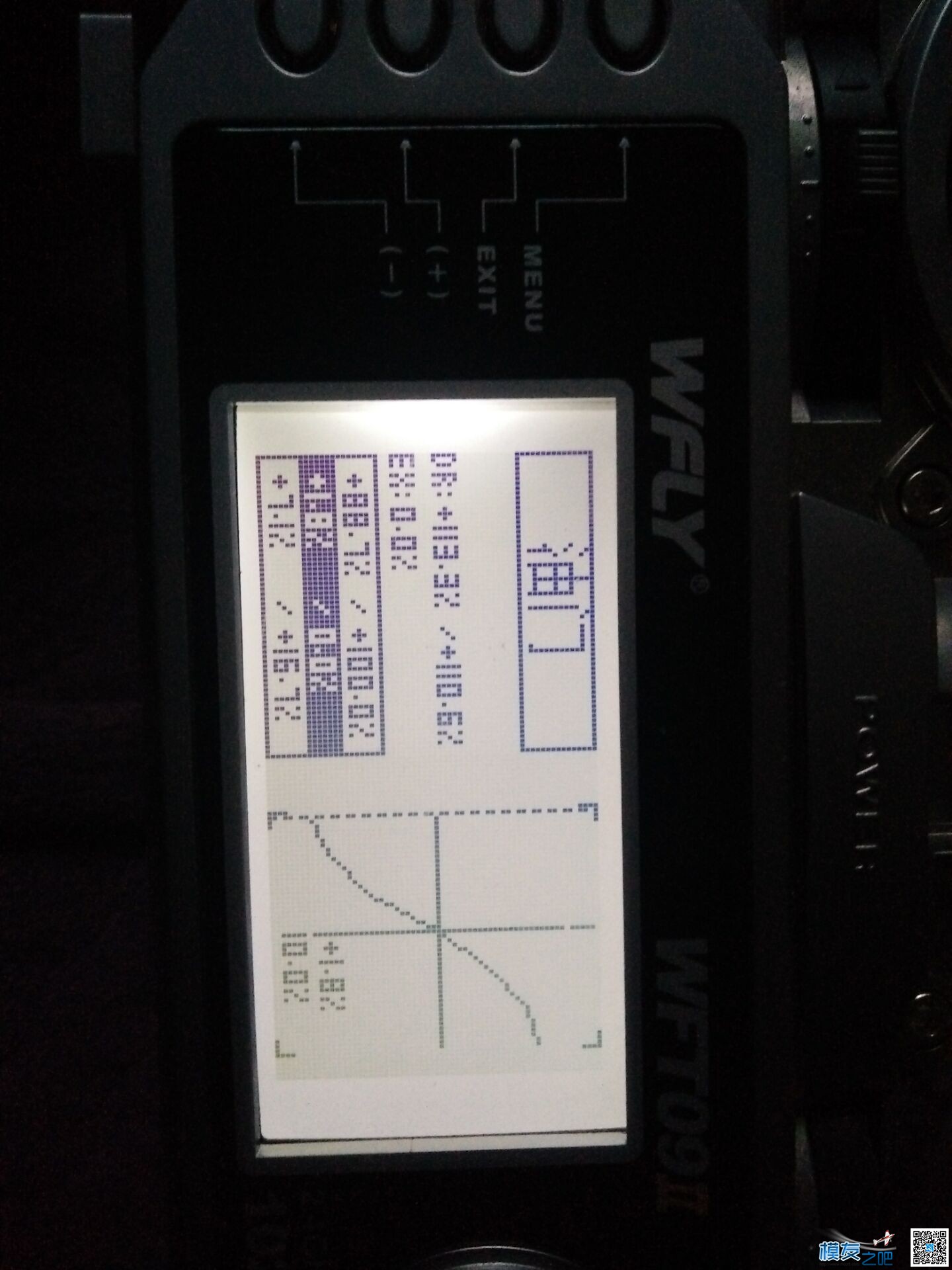

亲们 谁飞四轴用的天9!!! 四轴 作者:强强 8093 麻烦把你的油门曲线给我照个照片,我的好像设置的有问题,飞机飞起来稳不住自己缓缓的往下落,要么就稍微收一点油门直接自己降落了!!!

油门曲线不懂来看看
发表于 2016-2-25 17:40:33 | 显示全部楼层
似乎和油门曲线没什么关系,是飞控无法定高
发表于 2016-2-25 17:45:42 | 显示全部楼层
油门曲线用的就是默认的直线
发表于 2016-2-25 17:54:54 | 显示全部楼层
没关系的,apm,pix自稳模式都这样

亲们 谁飞四轴用的天9!!! 四轴 作者:强强 4683 我自己在网上找的图片,按照图片上油门曲线的形状自己差不多调的,现在感觉油门比以前好控制多了,油门也感觉比以前足了,油门反应感觉也快了不少,就等明天试飞一下!!!

这东西不需要调
发表于 2016-2-25 21:52:04 | 显示全部楼层
应该要调下飞控悬停油门值
发表于 2016-2-25 21:52:34 | 显示全部楼层
不是调遥控油门曲线,
发表于 2016-2-25 22:42:59 | 显示全部楼层
没用过天9,帮顶!
发表于 2016-2-25 23:18:14 | 显示全部楼层
每个电调的油门形成校准一遍应该会好点

这个问题压根就不再油门曲线上

应该不是油门曲线的关系吧,主要还是飞控的内置模块的问题
