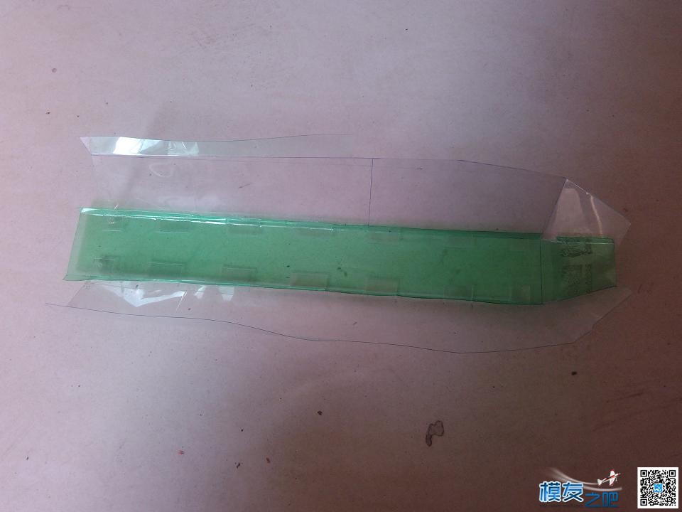

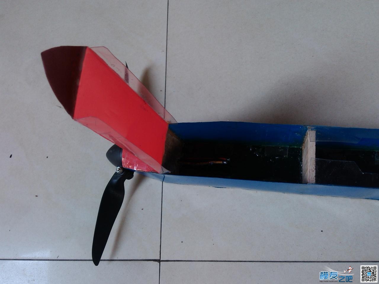

用瓶子折纸法制作滑翔机机头机身。已完成。老鸟别笑。....
发表于 2016-3-3 22:54:59 | 显示全部楼层 |阅读模式

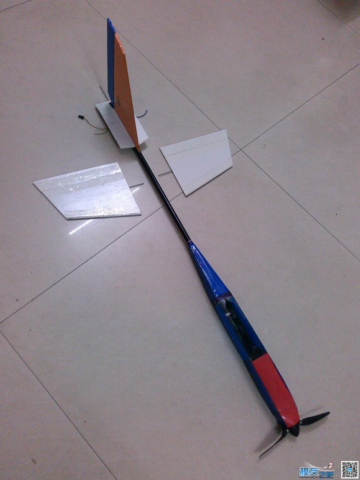

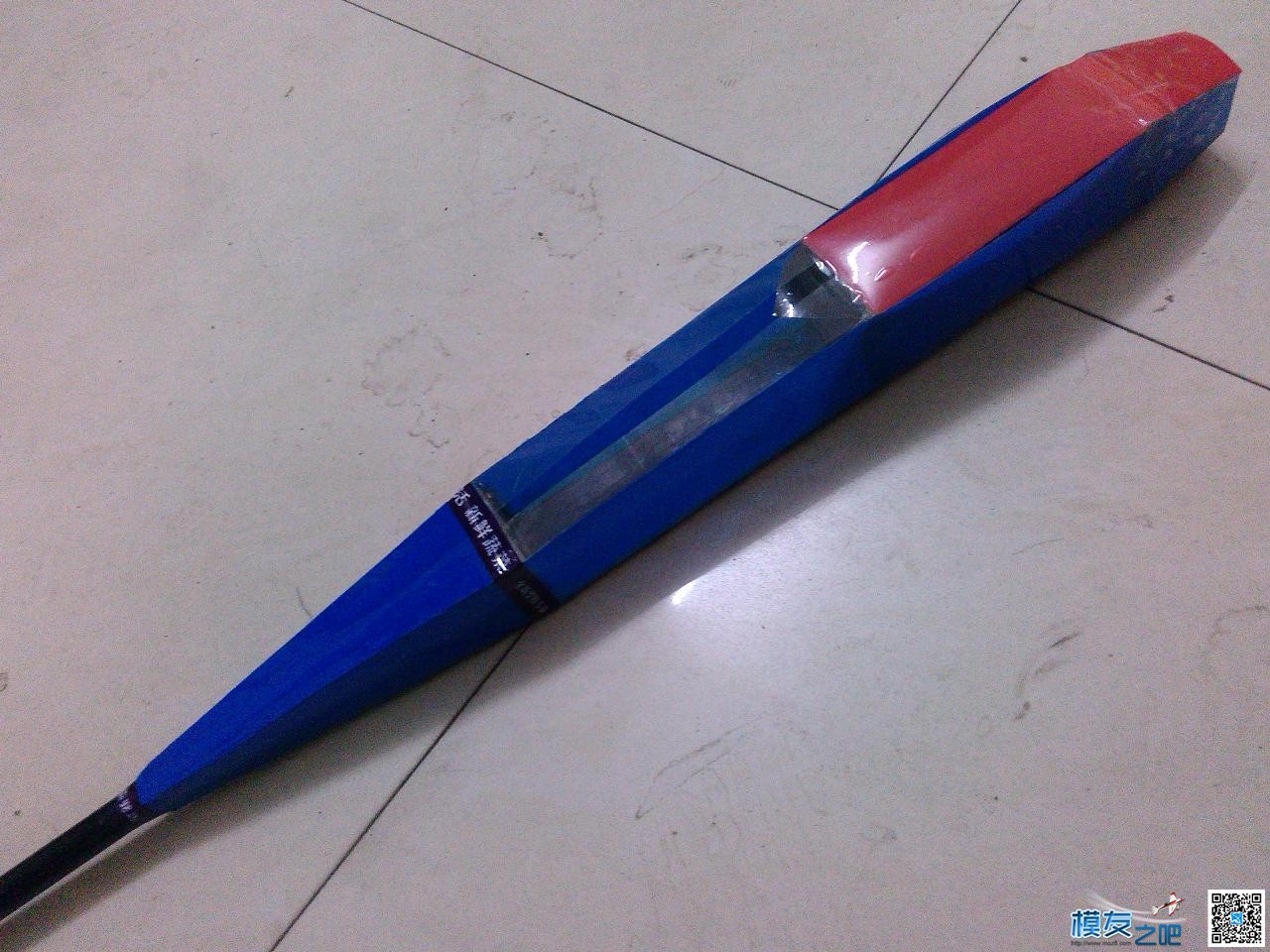

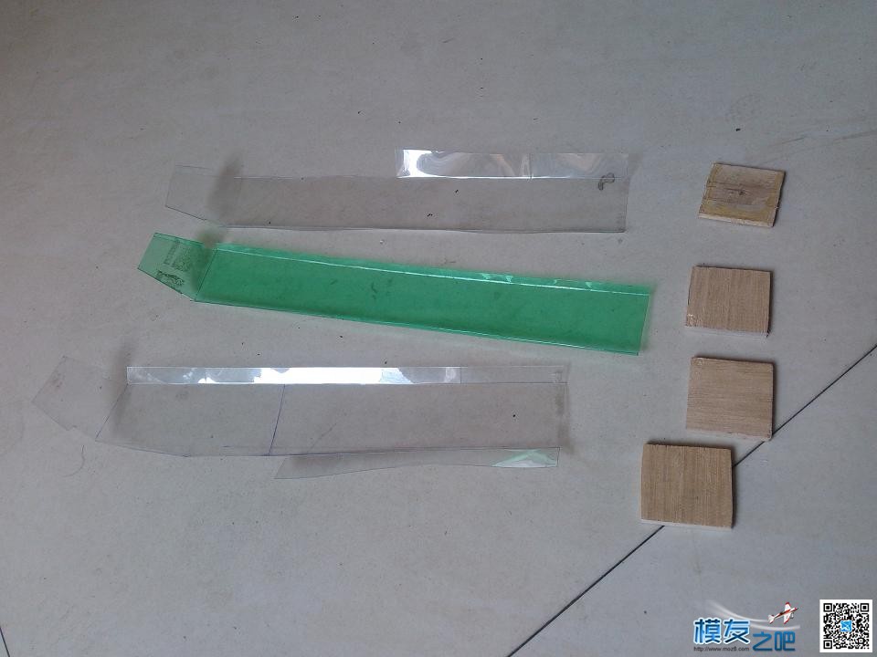

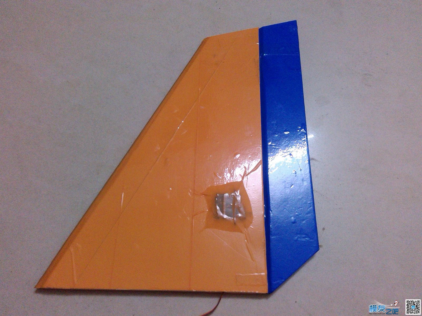

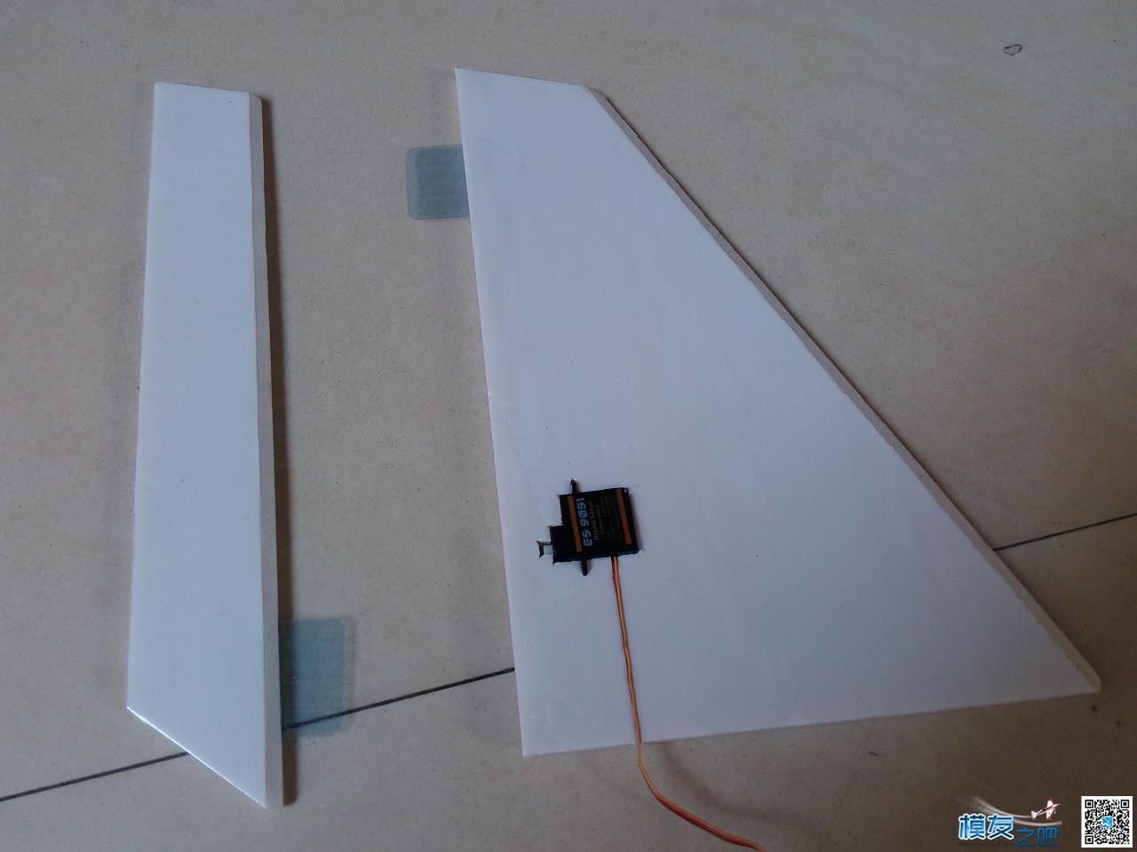

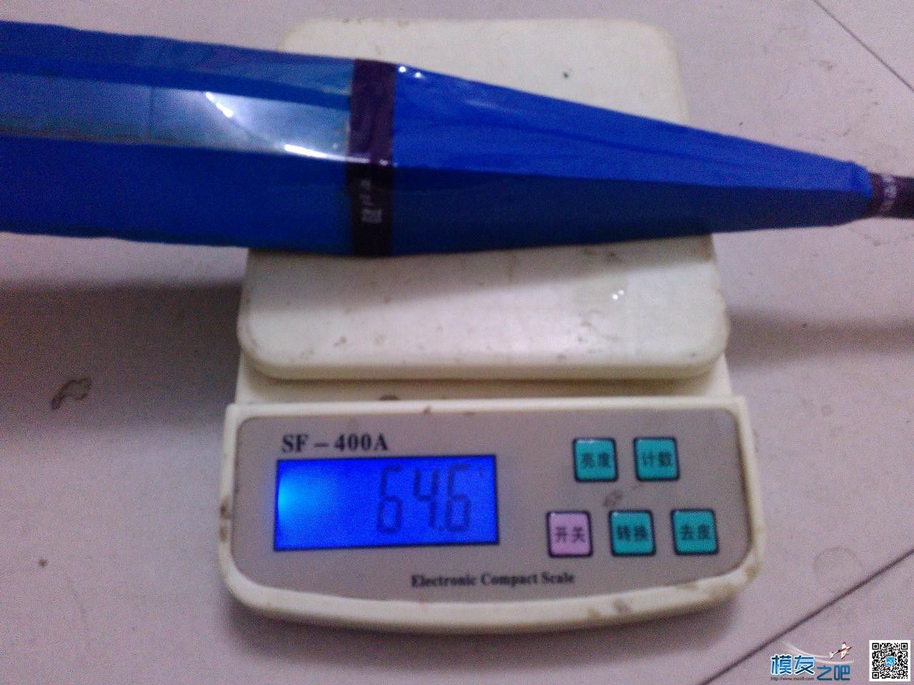

             制作  新机   给点意见。。。。 用瓶子折纸法制作滑翔机机头机身。已完成。老鸟别笑。.... 碳纤维,滑翔机,制作,专业 作者:cyb2688 5664

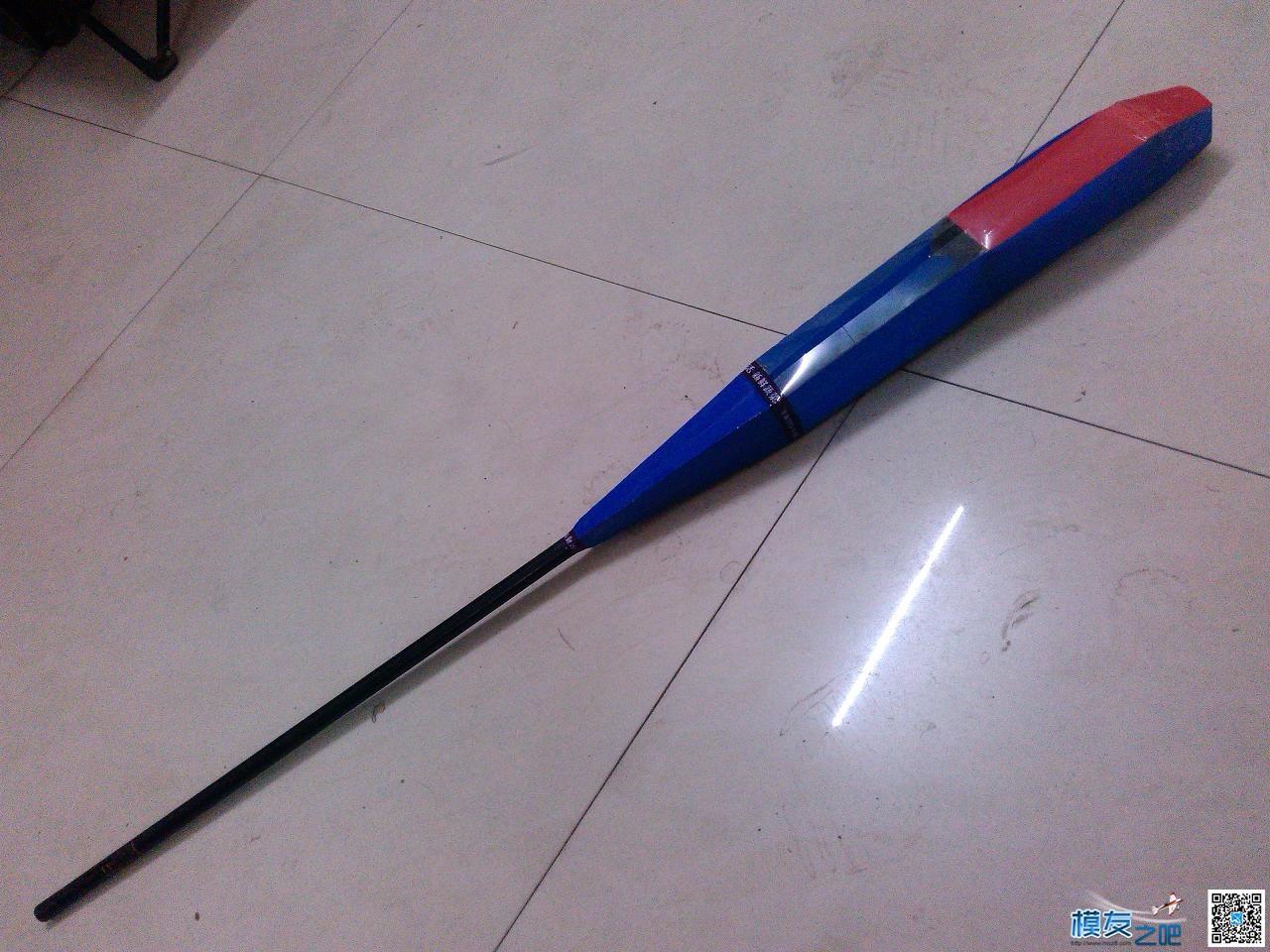

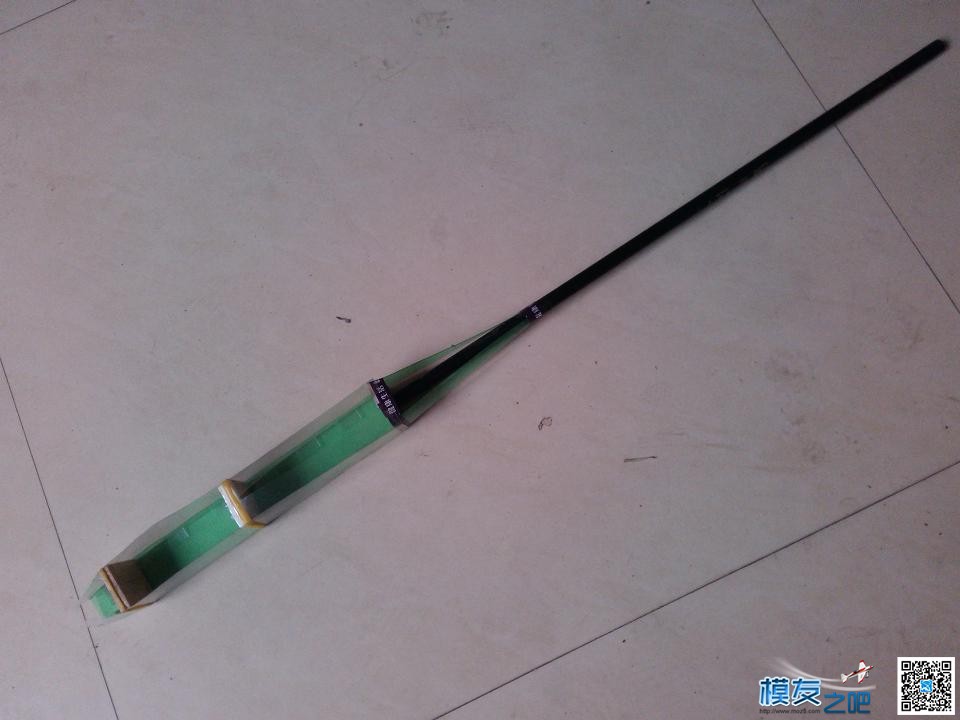

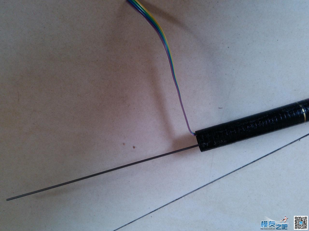

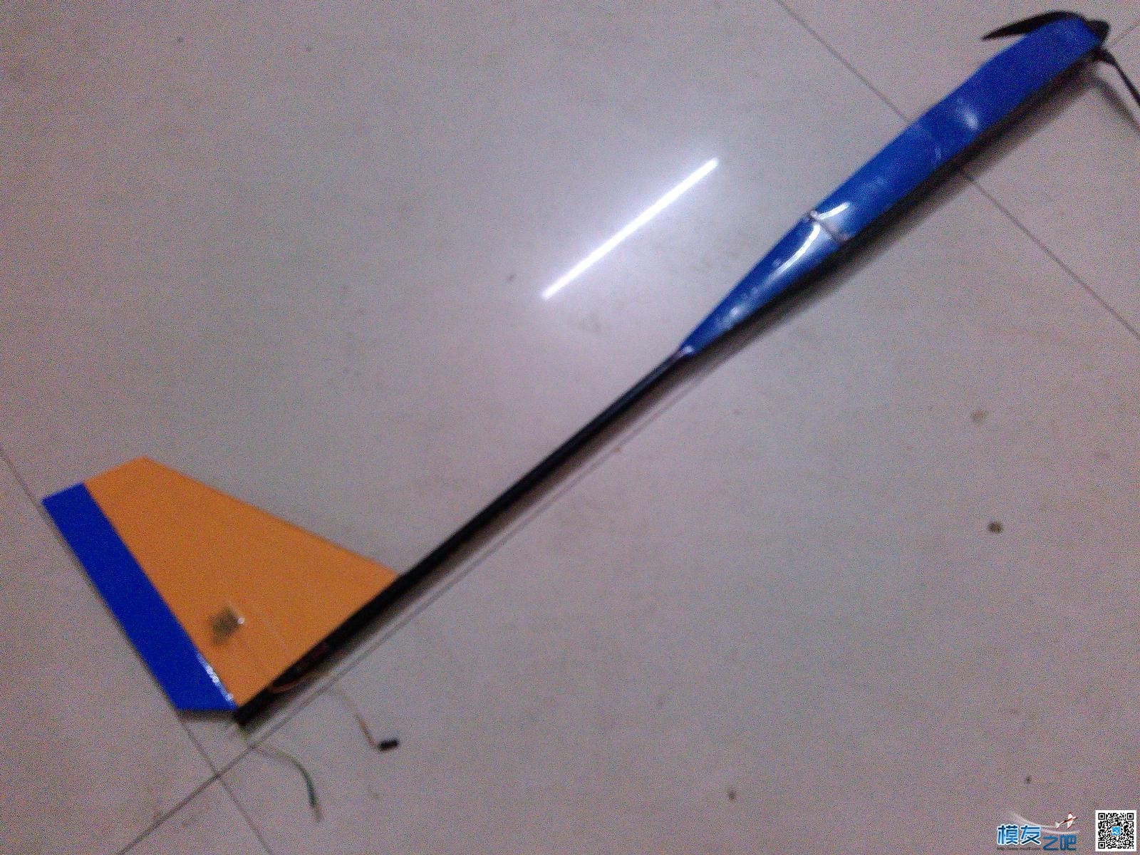

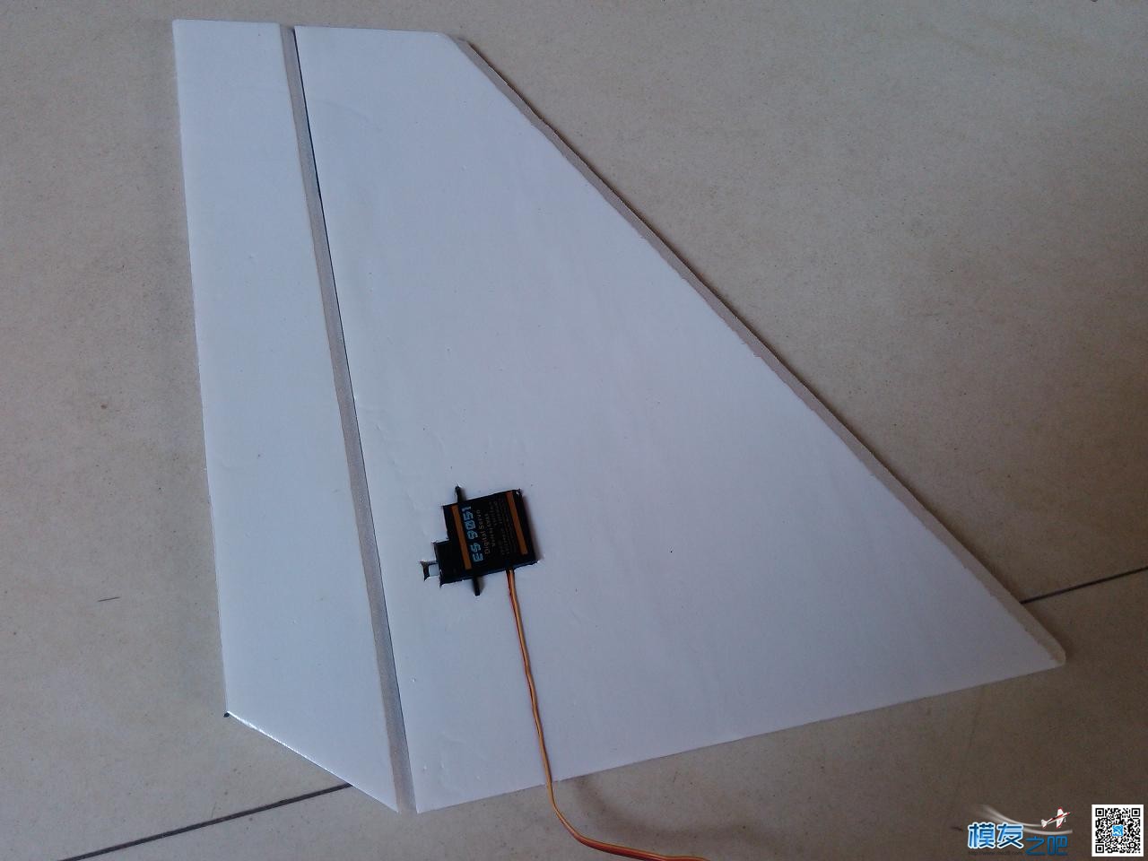

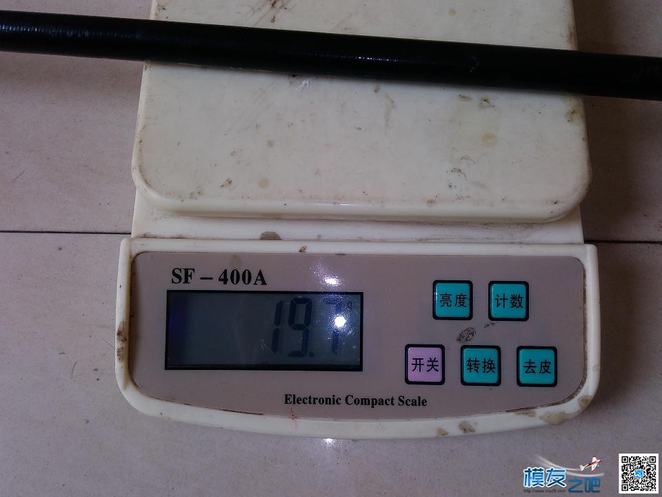

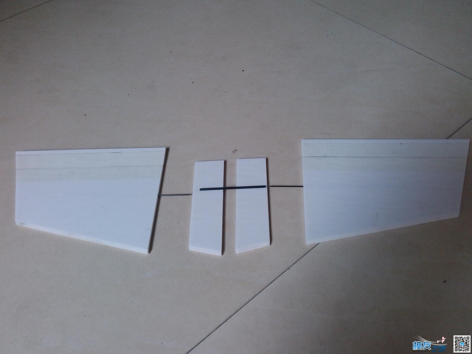

                                                   用身边简单  容易材料制作性能出众滑翔机。。。。向专业 轻木  碳纤维复材  飞行性能靠拢  。。。
                                                    ( 此前  曾用瓶子做载机   单边  FPV 飞过13公里   )

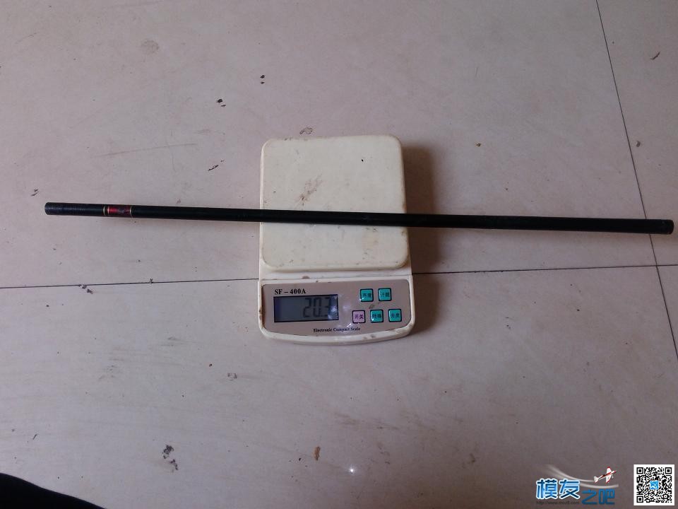

            材料    复材  (复杂材料    十种以上废品)    1        5毫米  KT  蒙皮2毫米KT
                                                                                   2        鱼竿
                                                                                   3        饮料瓶
                                                                                   4       胶布  轻
                                                                                    5      尼龙线
                                                                                     6     鱼珠牌万能胶
                                                                                     7      5毫米  桐木片
                                                                                     8      1.2   钢丝
                                                                                     9        捆扎蛋糕的彩带
                                                                                     10      细 竹签  等
            滑翔机     翼展    1.9  -  2米  尾翼V型   2212   1800KV电机   8  折叠桨   40A电调   2200HA电池     9克舵机 3个       总重   800  克
    专家    老鸟   前辈    给点意见
             开始制作
计划, 制作

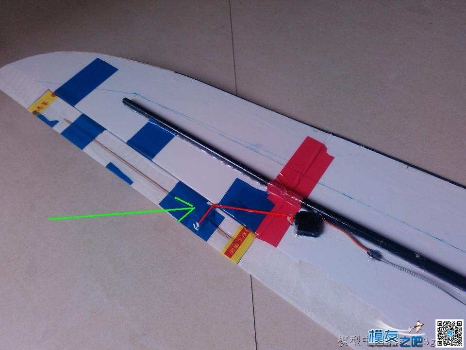

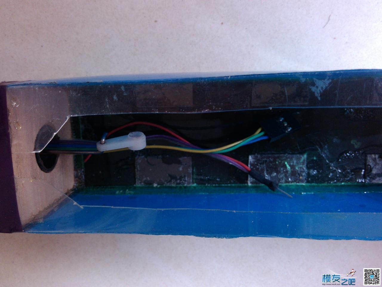

请问如何保持Z轴
发表于 2018-1-24 11:45:08 | 显示全部楼层
请问这里的舵机连接钢丝要用摇臂吗?
还是把钢丝直接固定在舵机上呢?
用瓶子折纸法制作滑翔机机头机身。已完成。老鸟别笑。.... 碳纤维,滑翔机,制作,专业 作者:诗哥 630
发表于 2018-1-24 15:07:36 | 显示全部楼层
厉害,有创意
发表于 2018-1-24 11:44:05 | 显示全部楼层
cyb2688 发表于 2016-3-6 17:27 用瓶子折纸法制作滑翔机机头机身。已完成。老鸟别笑。.... 碳纤维,滑翔机,制作,专业 作者:诗哥 783
用了  L  型舵轴  连接     起飞  760克
请问这里的舵机连接钢丝要用摇臂吗?
还是把钢丝直接固定在舵机上呢?
用瓶子折纸法制作滑翔机机头机身。已完成。老鸟别笑。.... 碳纤维,滑翔机,制作,专业 作者:诗哥 7397

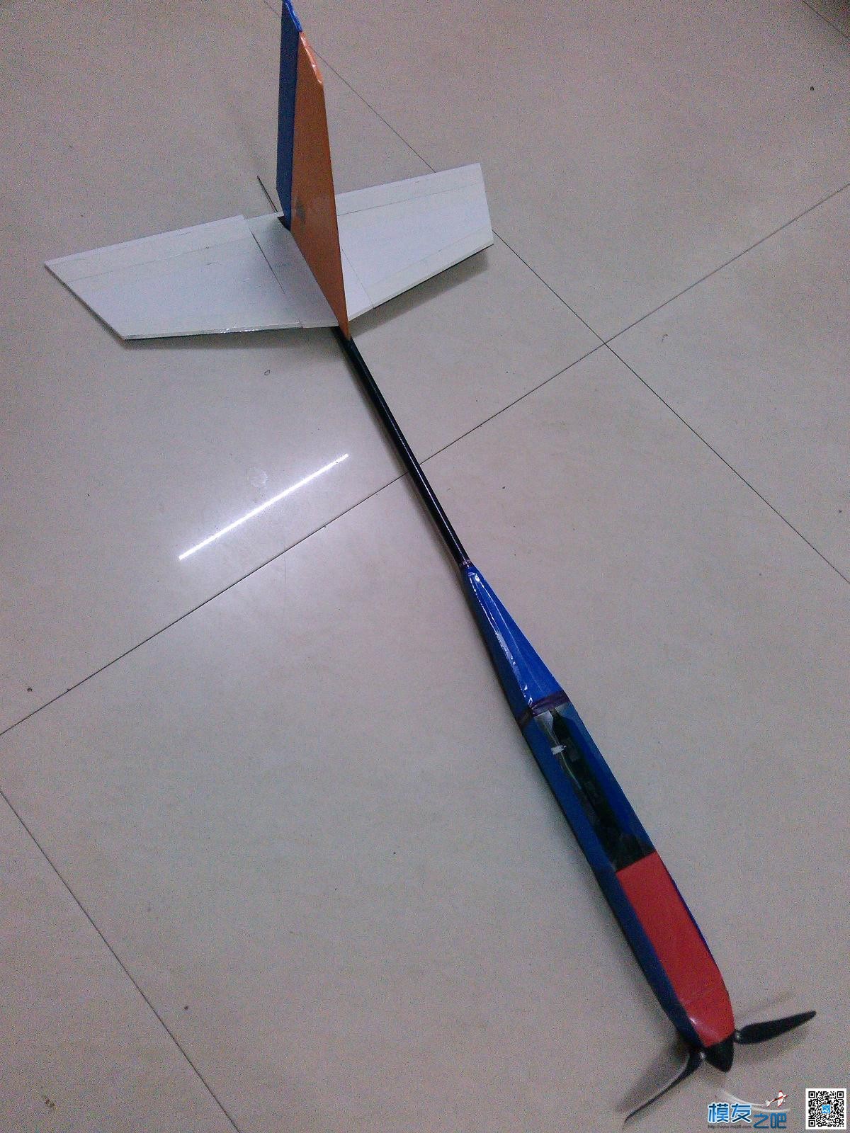

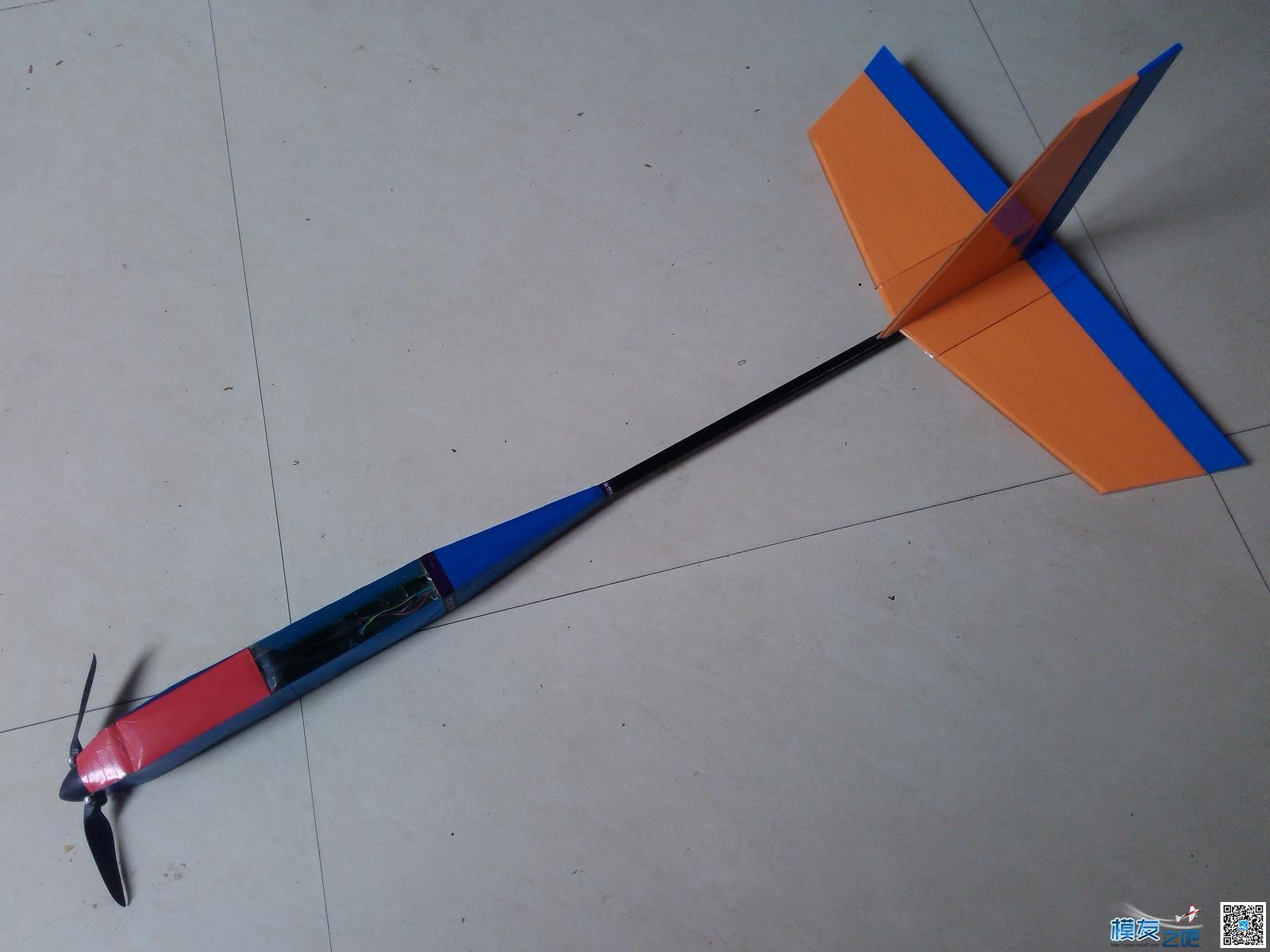

 楼主| 发表于 2016-3-3 22:58:54 | 显示全部楼层
现在飞的  可飞一个小时{:1_12:}   视频角度  超爽[media=x,500px,375px]http://player.56.com/v_MTM2NDM1MzEw.swf/1030_plager.sw[/media]
2200 电池 可飞60分钟
用瓶子折纸法制作滑翔机机头机身。已完成。老鸟别笑。.... 碳纤维,滑翔机,制作,专业 作者:cyb2688 9313

谢谢     大家支持用瓶子折纸法制作滑翔机机头机身。已完成。老鸟别笑。.... 碳纤维,滑翔机,制作,专业 作者:cyb2688 3349 用瓶子折纸法制作滑翔机机头机身。已完成。老鸟别笑。.... 碳纤维,滑翔机,制作,专业 作者:cyb2688 8879 用瓶子折纸法制作滑翔机机头机身。已完成。老鸟别笑。.... 碳纤维,滑翔机,制作,专业 作者:cyb2688 842 {:1_12:}
        挑战80分钟  失败     用瓶子折纸法制作滑翔机机头机身。已完成。老鸟别笑。.... 碳纤维,滑翔机,制作,专业 作者:cyb2688 2899 用瓶子折纸法制作滑翔机机头机身。已完成。老鸟别笑。.... 碳纤维,滑翔机,制作,专业 作者:cyb2688 1079 用瓶子折纸法制作滑翔机机头机身。已完成。老鸟别笑。.... 碳纤维,滑翔机,制作,专业 作者:cyb2688 5032   怕电池过放   降落早了{:1_11:}{:1_11:}{:1_11:}{:1_11:}
            1、纪录编号:5
            2、纪录项目:无线电遥控电动滑翔机留空时间
            3、纪录成绩:留空时间63分钟
            4、创纪录者:啥都不懂
            5、纪录日期:(飞行日期)2016年3月1日下午
            6、纪录地址:东建材东龙山大道南段四知堂前旷野
            7、纪录鉴定:孙老师,郭中跃(蓝天航空模型运动协会会长),张江锋,跃锋,老赵
            8、飞机概况:机长1300mm,翼展1870mm,两折机翼,v型尾翼。2212kv1400无刷电机,9060折叠桨前拉。遥控控制三个通道:副翼,油门,升降。起飞重量760克。 3s2200mah25c动力电池(半新),充足电上机电压12.5v-----用后电压11.3v(单节合3.77v)
用瓶子折纸法制作滑翔机机头机身。已完成。老鸟别笑。.... 碳纤维,滑翔机,制作,专业 作者:cyb2688 273
