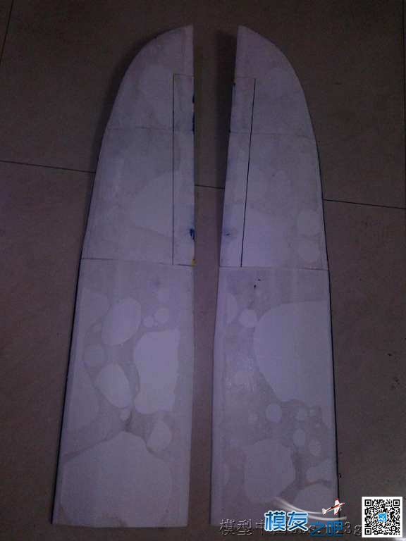

 楼主| 发表于 2016-3-5 19:27:16 | 显示全部楼层
qjh 发表于 2016-3-5 08:34
想看大师的机翼的制作
找了一下    照片有其他论坛水印   请无视用瓶子折纸法制作滑翔机机头机身。已完成。老鸟别笑。....  作者:cyb2688 367
用瓶子折纸法制作滑翔机机头机身。已完成。老鸟别笑。....  作者:cyb2688 7520
用瓶子折纸法制作滑翔机机头机身。已完成。老鸟别笑。....  作者:cyb2688 6376
用瓶子折纸法制作滑翔机机头机身。已完成。老鸟别笑。....  作者:cyb2688 8178
用瓶子折纸法制作滑翔机机头机身。已完成。老鸟别笑。....  作者:cyb2688 5430
用瓶子折纸法制作滑翔机机头机身。已完成。老鸟别笑。....  作者:cyb2688 3375
用瓶子折纸法制作滑翔机机头机身。已完成。老鸟别笑。....  作者:cyb2688 4439

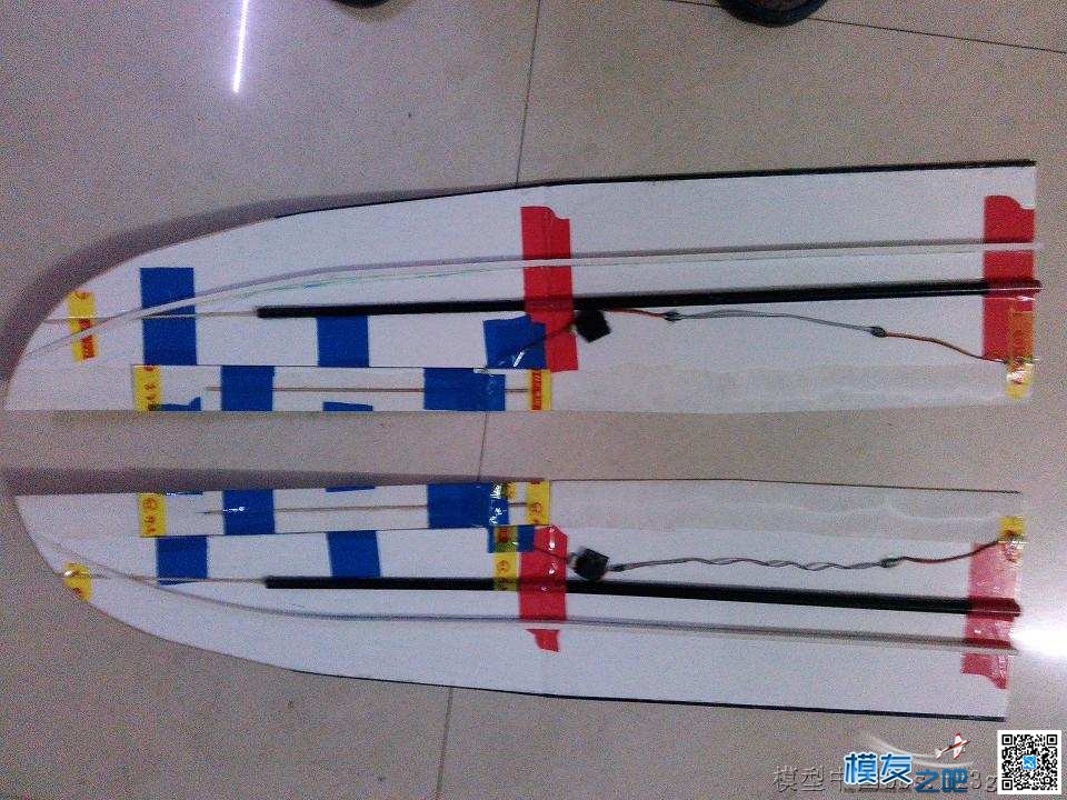

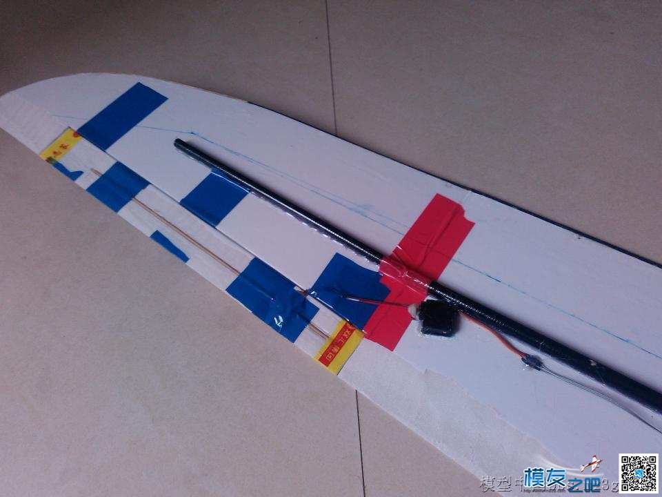

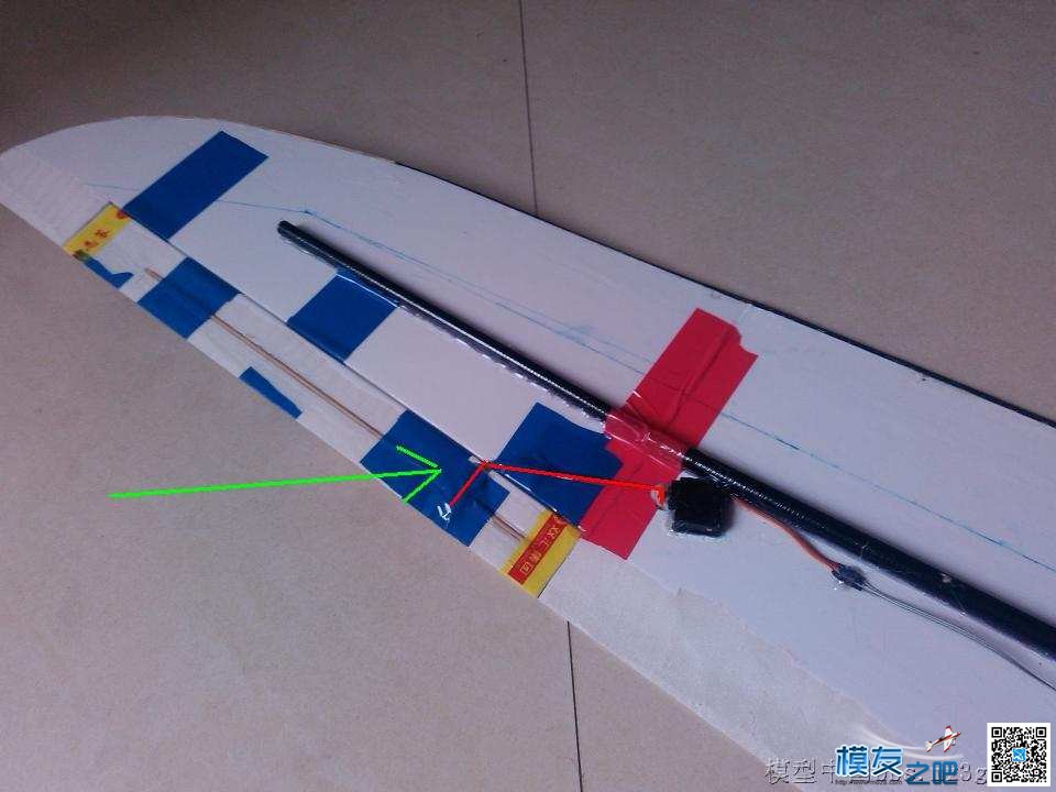

发表于 2016-3-5 22:21:31 | 显示全部楼层
请教一下,舵机和副翼的传动方式。整机多重呀。好贴要顶 呵呵
 楼主| 发表于 2016-3-6 17:27:05 | 显示全部楼层
用了  L  型舵轴  连接     起飞  760克用瓶子折纸法制作滑翔机机头机身。已完成。老鸟别笑。....  作者:cyb2688 8759
舵面 端加了超簿刮胡刀片
用瓶子折纸法制作滑翔机机头机身。已完成。老鸟别笑。....  作者:cyb2688 9426
发表于 2016-3-6 22:51:04 | 显示全部楼层
cyb2688 发表于 2016-3-6 17:27
用了  L  型舵轴  连接     起飞  760克
学习了,第一次见这样的连接方式。呵呵~一定要山寨你一个。呵呵~
