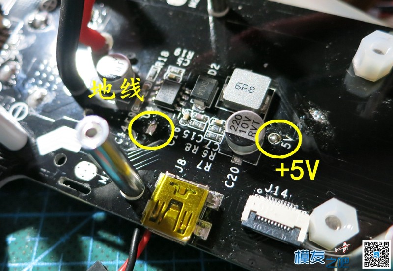

 楼主| 发表于 2016-3-19 01:58:09 | 显示全部楼层
柠檬很酸 发表于 2016-3-17 13:14
你能把焊接飞控的图发来看看吗?还有就是摄像头我看你没插在板子上
5V和地线直接焊两根线到飞控,见下图。地线可以直接焊到电源地线,或者PCB用万用表上找一处焊上。
智航模型 跑酷 Parkour 280 装机 [ 老晋玩穿越机 ]  作者:老晋 3526
发表于 2016-3-19 08:16:10 | 显示全部楼层
知道了谢谢,这板子可惜没12V焊点
 楼主| 发表于 2016-3-19 09:21:30 | 显示全部楼层
柠檬很酸 发表于 2016-3-19 08:16
知道了谢谢,这板子可惜没12V焊点
不客气,买个BEC,电子元件店铺也就是3元一个,3A可调。我一直用。

发表于 2016-3-19 22:39:01 | 显示全部楼层
对了你那飞控负极焊点我板子上怎么没有你画圈的点啊?你飞控是自己打的2个洞吗?就是固定飞空尾部那俩螺丝
 楼主| 发表于 2016-3-20 00:08:42 | 显示全部楼层
柠檬很酸 发表于 2016-3-19 22:39
对了你那飞控负极焊点我板子上怎么没有你画圈的点啊?你飞控是自己打的2个洞吗?就是固定飞空尾部那俩螺丝 ...
地线的话,电池地线在PCB上会有走线,自己找个合适的位置刮掉点黑色阻焊剂,然后焊接。
飞控是自己打的孔上尼龙螺丝。

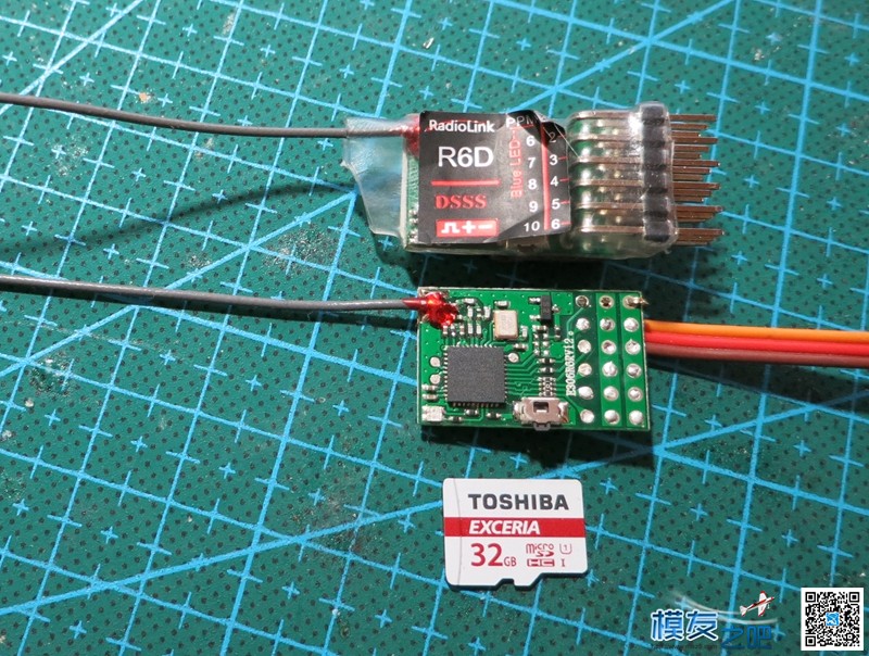

厉害着点子都让你想到了,你接收机放在电池那个位置?
 楼主| 发表于 2016-3-20 10:10:04 | 显示全部楼层
我用的是R6D,去掉排针直接焊杜邦线,包上热缩管,再焊到飞控引线上,接收机肚子里面随便放。
R6D拆掉排针后比一张TF卡大不了多少。
