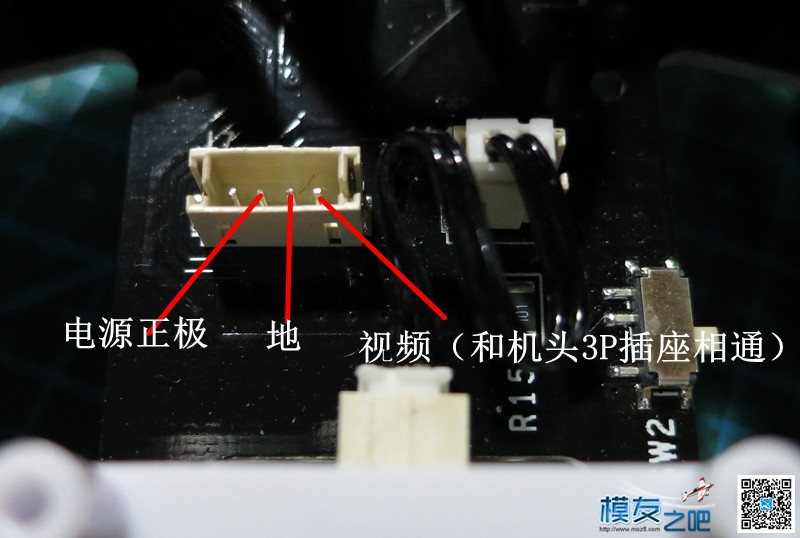

发表于 2016-3-21 23:50:36 | 显示全部楼层
aaazzzlj 发表于 2016-3-20 14:08
可调速的电钻,用好点的转头,绝对没问题
你用的多大的电池?我的电池有点大,盖不上盖子
 楼主| 发表于 2016-3-22 12:53:42 | 显示全部楼层
这个机架目前来说3S2200和3S1800比较合适,3S2200要往后挪一点,就刚好卡入机壳。
发表于 2016-3-22 14:44:36 | 显示全部楼层
aaazzzlj 发表于 2016-3-22 12:53
这个机架目前来说3S2200和3S1800比较合适,3S2200要往后挪一点,就刚好卡入机壳。 ...
哎就是不知道这板子图传插口4P针分别插什么,想把我自己的图传改成4P头都不知道改接那根线
 楼主| 发表于 2016-3-22 15:27:11 | 显示全部楼层
柠檬很酸 发表于 2016-3-22 14:44
哎就是不知道这板子图传插口4P针分别插什么,想把我自己的图传改成4P头都不知道改接那根线 ...
万用表测,给你线序:

发表于 2016-3-23 19:44:50 | 显示全部楼层
aaazzzlj 发表于 2016-3-22 15:27
万用表测,给你线序:
问题是我没有万用表!我图传和摄像头是12A的不知用的了吗就怕把图传和摄像头烧了
发表于 2016-3-23 19:44:54 | 显示全部楼层
万用表测,给你线序:
 楼主| 发表于 2016-3-23 20:01:45 | 显示全部楼层
柠檬很酸 发表于 2016-3-23 19:44
问题是我没有万用表!我图传和摄像头是12A的不知用的了吗就怕把图传和摄像头烧了 ...
如果都是12V的,用3S电池就直接连接,不用担心烧掉。
发表于 2016-3-23 23:10:20 | 显示全部楼层
我图传和摄像头全是12V的打算怎么干
 楼主| 发表于 2016-3-24 06:46:38 | 显示全部楼层
柠檬很酸 发表于 2016-3-23 23:10
我图传和摄像头全是12V的打算怎么干
你要是用3S电池,直接插到PCB的插座上,线序别搞错就可以了。
用4S电池,就直接走线,用个BEC,然后连接到图传和摄像头上供电。

发表于 2016-5-6 21:57:50 | 显示全部楼层
图传最后怎么弄了?

 楼主| 发表于 2016-5-9 17:02:52 | 显示全部楼层
sysmu 发表于 2016-5-6 21:57
图传最后怎么弄了?
没拿到合适的,就用TS5832凑合用用了智航模型 跑酷 Parkour 280 装机 [ 老晋玩穿越机 ]  作者:老晋 3234
