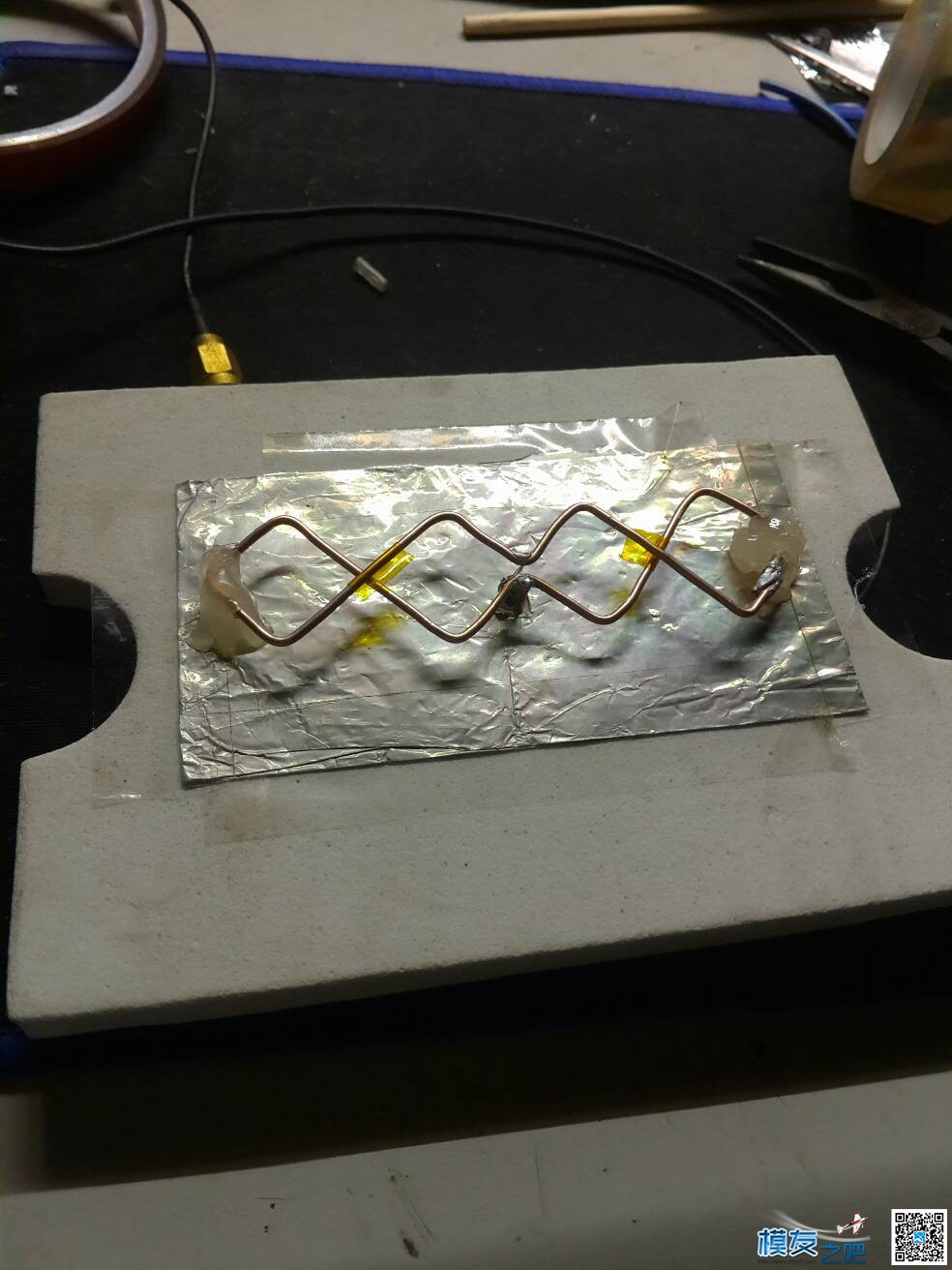

参考吧里帖子做的   看见他馈线和屏蔽线都是接双双菱的  我就觉得困惑   这样接到底对不对
还是馈线接双双菱 屏蔽线接反射板求教图传5.8G天线 天线,图传,433M数传天线 作者:剑入愁肠断相思 4858 求教图传5.8G天线 天线,图传,433M数传天线 作者:剑入愁肠断相思 5898 求教图传5.8G天线 天线,图传,433M数传天线 作者:剑入愁肠断相思 9249

馈线的屏蔽线和芯线一边接一个,另外这个四菱要绝缘
不过还要说明一点的是:5。8G超高频容许的容差率很小,不建议做四菱:(
