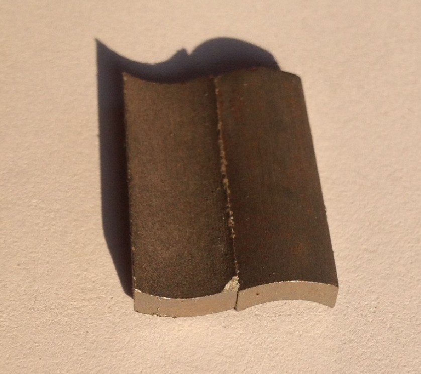

电机磁铁图片。
瓦型磁铁
电机磁铁的介绍与选用 电机 作者:zh7890 7502
瓦型磁体,一般出口电机会用到,一个电机都好几百大洋。
