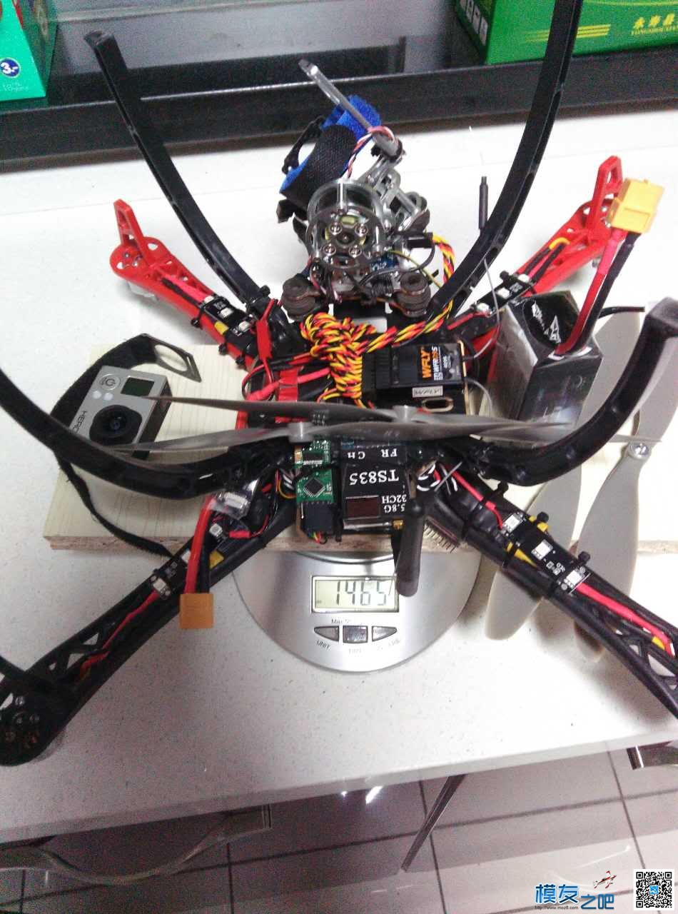

独钓寒江 发表于 2016-4-21 18:03
求老师指点如何减重啊,你的什么配置?450架子掏空去脚,飞控去皮,GPS去掉支撑杆,电调去掉香蕉头,是这 ...
老师谈不上 我也是入模不久,山寨450 山寨自锁电机2212 920KV;乐天20A; 3S 5400 20c; APM2.8;M8N GPS;1047桨 。
GPS直接粘到机臂上了、测试过没什么干扰。电调去掉香蕉头了 直接焊、飞控没去壳子,这样悬停油门都67%左右,电机还是不行,正常飞13分钟左右,没测试过悬停极限。 纯娱乐航拍。也考虑过换你这个架子,但是想想这个级别的电机就这成度了,就没换。 想好好航拍还得用好点的电机和大架子,看你的追求了。看你这重量应该还可以在减重的,闲了可以调整下 把多余的拆了一咬牙,又扔进去了2K多,跳进四轴坑  作者:wzlm123 4940

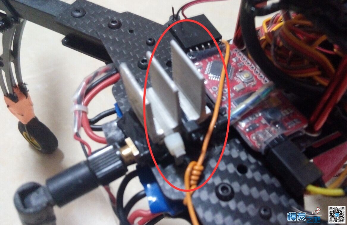

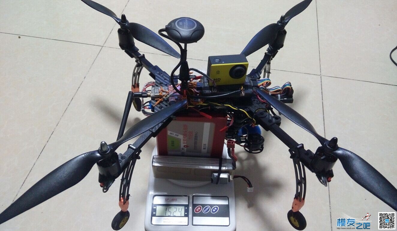

一咬牙,又扔进去了2K多,跳进四轴坑  作者:独钓寒江 9848 当前全重1530克,留空16分钟,不带云台相机留空22分钟。
图传发射发热比较严重,虽说在范围之内,但还是不太放心,用CPU散热器锯了一块,抹上导热硅脂,扎带一绑,散热效果绝对棒
一咬牙,又扔进去了2K多,跳进四轴坑  作者:独钓寒江 9574

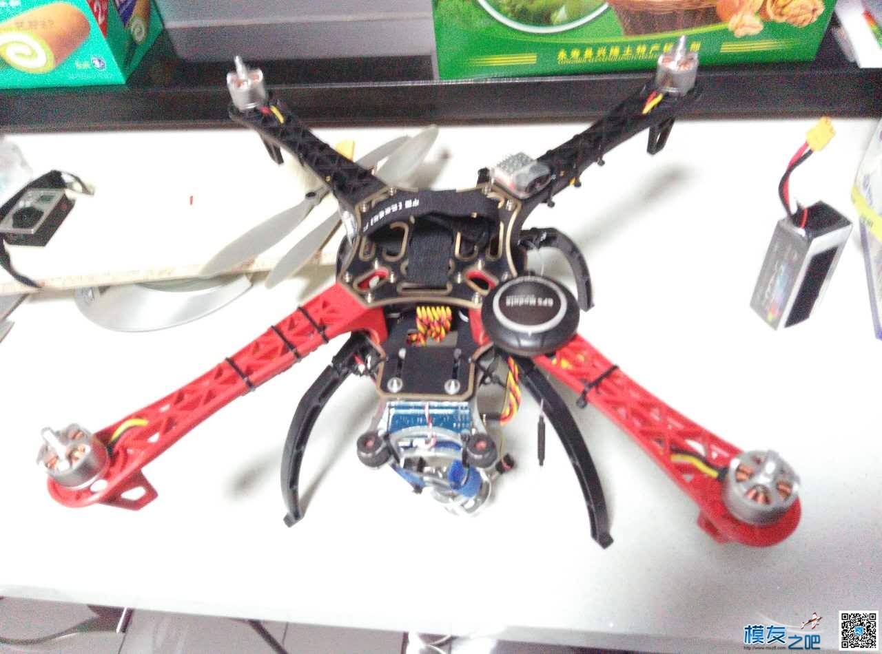

一咬牙,又扔进去了2K多,跳进四轴坑  作者:471611789 3801
