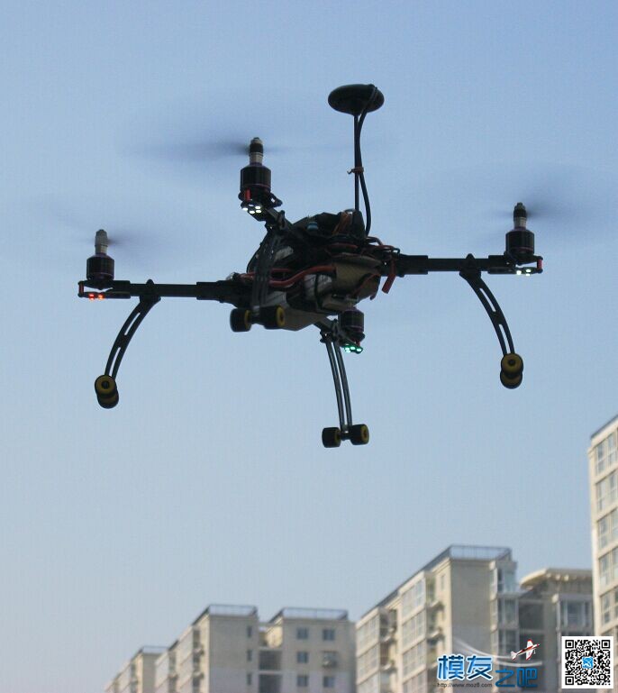

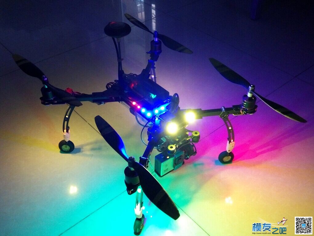

     看中了DH410折叠携带功能,买了一个,飞起来真不错,机身轻留空时间长,入云台,入图传,入OSD,结果重量上来了,再也找不到啥也不带身轻如燕的感觉了,朗宇A2212 KV980 要60%油门才能飞起来,反正就是动力不够,不好控制,有点风就要掉下来的感觉。咬牙卖血换飓风U2216电机,换4S动力,桨换碳纤的,一算账,一架精灵3都进去了

全套装备1500克

你还可以再减重!!!我用的APM 山寨450架子 3S5400 图传OSD 相机 云台  全套加起来 起飞重量1450G

挂航拍设备的话,应该直接上3508的电机

求老师指点如何减重啊,你的什么配置?450架子掏空去脚,飞控去皮,GPS去掉支撑杆,电调去掉香蕉头,是这样吗?
