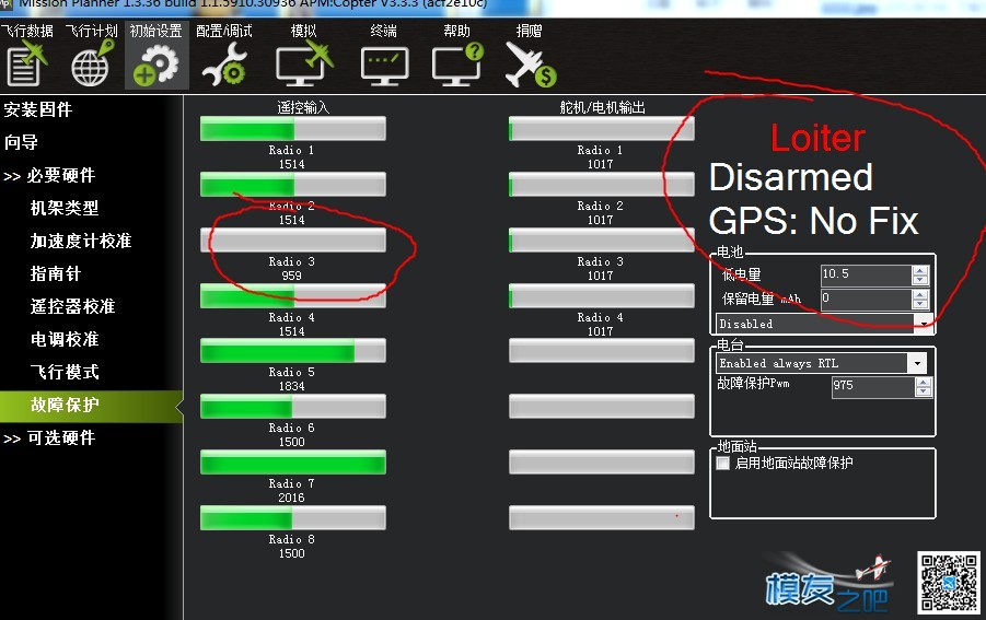

yyy121 发表于 2016-4-22 10:36 求资深技术玩家 点解pixhawk 固件v3.3.3 问题~  作者:meyas 9165
你好 请问是图上这个勾选吗?~
嗯,好像没用唉。我也是天9、pix、3.3.3固件,没做什么特别设置,一关控这个页面就会显示RTL

 楼主| 发表于 2016-4-22 11:04:05 | 显示全部楼层
我这边一关遥控器 地面站主界面上 就显示为 故障保护 然后遥控器开关档位设置 在那个模式 地面站上就显示为那个模式  无变化了  真不知道问题出在那~~

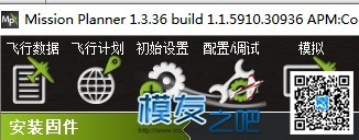

发表于 2016-4-22 11:58:22 | 显示全部楼层
yyy121 发表于 2016-4-22 00:07
还有个问题 不知道 apm 或者 pix 模友们 有没有发现  自从固件 v3.2.1 以后 飞机飞行一段时间后 切换成 GPS ...
3.3.2固件有这种情况,固件问题。

发表于 2016-4-22 14:46:55 | 显示全部楼层
楼主飞控连接地面站后然后遥控解锁切换定高模式然后关控看是不是显示降落,如果是降落了就说明没问题
发表于 2016-4-22 14:48:32 | 显示全部楼层
对了,油门要推到50以上

 楼主| 发表于 2016-4-22 16:15:43 | 显示全部楼层
杭州余杭佬 发表于 2016-4-22 14:48
对了,油门要推到50以上
测试过了  usb直接连接电脑 就可以测试了  油门50% 切换定高模式 然后关控 直接显示 Land降落 。
 楼主| 发表于 2016-4-22 16:21:09 | 显示全部楼层
我个人猜测  不显示RTL的问题  有可能跟不同厂家生产的 pix 有一定的关系  (meyas)这位模友 同样天9 pixhawk 固件3.3.3 关控后可以正常显示RTL 所以这个问题 还得等 更多pix飞控使用者 使用后的经验信息分享了 谢谢
硬件 我使用的是 雷讯家的 pixhawk 2.4.7版本

发表于 2016-4-22 16:59:25 | 显示全部楼层
yyy121 发表于 2016-4-22 16:15 求资深技术玩家 点解pixhawk 固件v3.3.3 问题~  作者:洋气的猫总 174
测试过了  usb直接连接电脑 就可以测试了  油门50% 切换定高模式 然后关控 直接显示 Land降落 。 ...
那就是已经设置好了
