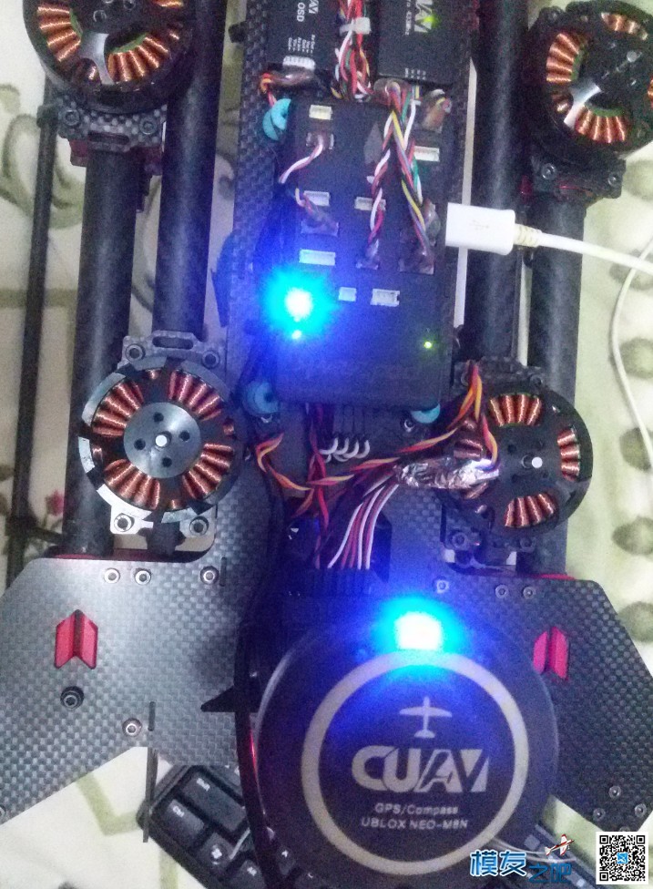

本人玩apm也有2年了 最初也是看泡泡老师的视频 一点一点的学习。最近退休了用了2年的雷家的apm2.6 换成他们家的pixhawk 。其他什么gps OSD 数传都是直接换了下连接线(pix的接口和 apm的稍微有点区别)就可以用在pix上了 目前固件刷的是4轴 v3.3.3版本 校准都做好了 也能正常解锁 唯独有2个疑问 希望资深技术玩家 或者 泡泡老师 能给点建议和经验 谢谢
问题1:遥控器是天9 4096版本 设置失控保护后(和apm设置成一样) 地面站上也设置了失控保护(故障保护PWM值975) 但是关闭遥控器 在地面站的飞行模式设置页面中显示为档位6 RTL返航 但是在失控保护设置页面中 却没能看到开启RTL模式 。遥控器解锁后也测试过 油门开到50%以上 关闭遥控器 地面站上的舵机/油门信号就会自动降到最低(要是在空中 估计也就直接砸向地面的节奏了)求点解

问题2:之前apm参数设置里面 有个无GPS信号后 飞行模式可以由原来的降落 修改成定高模式。现在换成pixhawk 固件v3.3.3版本里 却找不到这项修改目录。还有劳点解下 谢谢
pixhawk 目前还未在室外测试。因为考虑到RTL在地面站上无法正常启动 不敢冒然测试(怕摔机) 还有劳PIX技术资深玩家 泡泡老师 帮忙指点 谢谢了
发表于 2016-4-22 10:09:40 | 显示全部楼层
yyy121 发表于 2016-4-22 09:42 求资深技术玩家 点解pixhawk 固件v3.3.3 问题~ 技术 作者:meyas 6586
这位模友  不知道第一个问题 天9  在地面站无法显示 RTL自动返航的问题   你知道问题出在那里吗?  能给 ...
不知道哎,会不会是因为你勾选了“地面站故障保护”呢
发表于 2016-4-22 08:51:41 | 显示全部楼层
3.3固件的gps故障保护已经融合到EKF故障保护里去了,FS_EKF_ACTION  参数1是降落 2是定高
发表于 2016-4-22 16:59:25 | 显示全部楼层
yyy121 发表于 2016-4-22 16:15 求资深技术玩家 点解pixhawk 固件v3.3.3 问题~ 技术 作者:洋气的猫总 8970
测试过了  usb直接连接电脑 就可以测试了  油门50% 切换定高模式 然后关控 直接显示 Land降落 。 ...
那就是已经设置好了
 楼主| 发表于 2016-4-22 16:21:09 | 显示全部楼层
我个人猜测  不显示RTL的问题  有可能跟不同厂家生产的 pix 有一定的关系  (meyas)这位模友 同样天9 pixhawk 固件3.3.3 关控后可以正常显示RTL 所以这个问题 还得等 更多pix飞控使用者 使用后的经验信息分享了 谢谢
硬件 我使用的是 雷讯家的 pixhawk 2.4.7版本

 楼主| 发表于 2016-4-22 16:15:43 | 显示全部楼层
杭州余杭佬 发表于 2016-4-22 14:48
对了,油门要推到50以上
 楼主| 发表于 2016-4-22 16:10:55 | 显示全部楼层
对了,油门要推到50以上
对了  朋友你说的检验方法  是否需要单独上电池  用数传  试验 还是直接用usb线连接电脑就可以 测试?~ 谢谢
 楼主| 发表于 2016-4-22 16:08:57 | 显示全部楼层
杭州余杭佬 发表于 2016-4-22 14:46
楼主飞控连接地面站后然后遥控解锁切换定高模式然后关控看是不是显示降落,如果是降落了就说明没问题
好的 我这边去试验一下~~ 谢谢你的建议 ~~
发表于 2016-4-22 14:48:32 | 显示全部楼层
对了,油门要推到50以上
发表于 2016-4-22 14:46:55 | 显示全部楼层

 楼主| 发表于 2016-4-22 00:07:54 | 显示全部楼层
还有个问题 不知道 apm 或者 pix 模友们 有没有发现  自从固件 v3.2.1 以后 飞机飞行一段时间后 切换成 GPS模式 或者 定高模式 都无法正常旋停在同一高度  飞机会慢慢的自动升高(比如打到 gps模式 定高定点 飞行高度为20米 大概1~2秒 飞机自己就爬升1米左右 旋停1分钟不到 高度由原来的20米 爬升到37米)
今天在室内也观察了一下 安装好pixhawk的飞机 usb连接 地面站后高度原本为0米 飞机放置一段时间 什么都不操作 地面站上面就显示 飞机的高度为6。5米了 如果继续等待 高度还会继续变化 7米 8米 9米。。。。而且只会爬升 不会降低
不知道是不是固件的问题 。求点解  谢谢
(地面站显示参数问题已解决 需要单独电池供电 数传连接地面站 才能显示正确的飞行高度。这里感谢下sxf风 同学)
不过外场 gps模式 和 定高模式下 飞机自动爬升问题还有待解决 希望大家多给点经验及建议  谢谢
