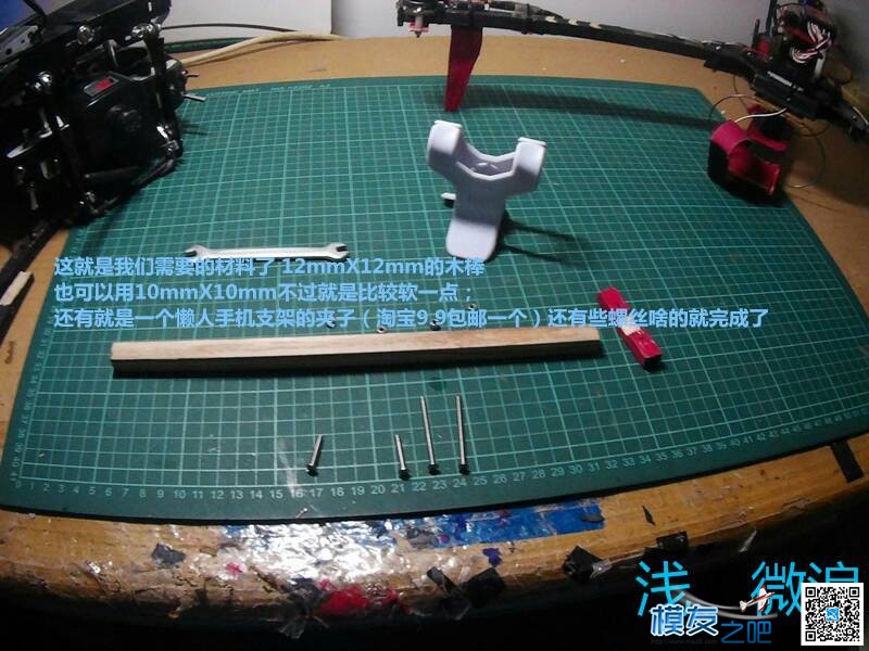

发表于 2016-4-26 18:03:53 | 显示全部楼层 |阅读模式
教大家用一些简单的材料和简单的方法做一个地面站的手... 地面站 作者:浅、微浪 2910

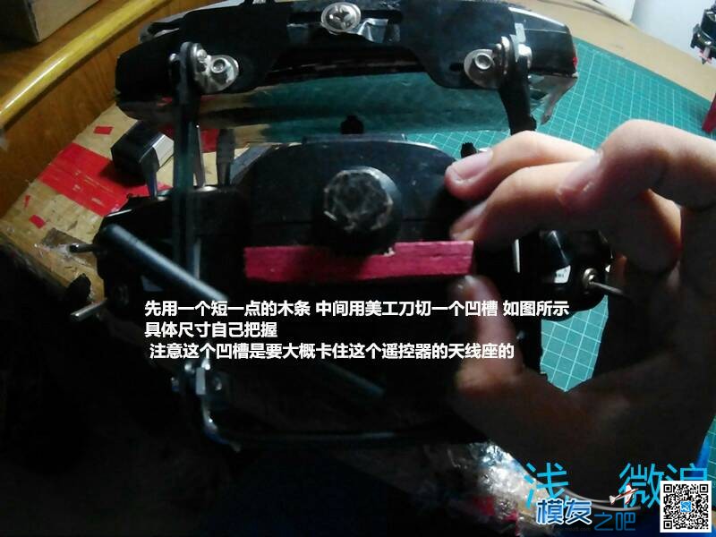

 楼主| 发表于 2016-4-26 18:06:14 | 显示全部楼层
教大家用一些简单的材料和简单的方法做一个地面站的手... 地面站 作者:浅、微浪 5600

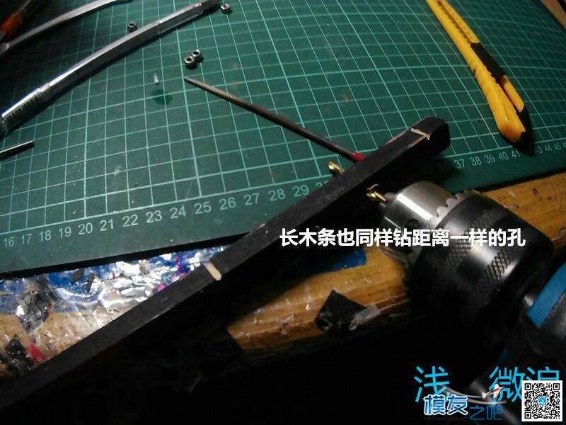

 楼主| 发表于 2016-4-26 18:06:45 | 显示全部楼层
教大家用一些简单的材料和简单的方法做一个地面站的手... 地面站 作者:浅、微浪 4554
教大家用一些简单的材料和简单的方法做一个地面站的手... 地面站 作者:浅、微浪 7547

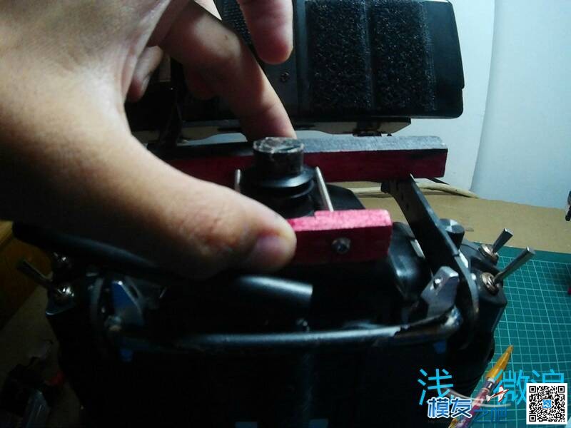

教大家用一些简单的材料和简单的方法做一个地面站的手... 地面站 作者:浅、微浪 8927
教大家用一些简单的材料和简单的方法做一个地面站的手... 地面站 作者:浅、微浪 3744
教大家用一些简单的材料和简单的方法做一个地面站的手... 地面站 作者:浅、微浪 2042

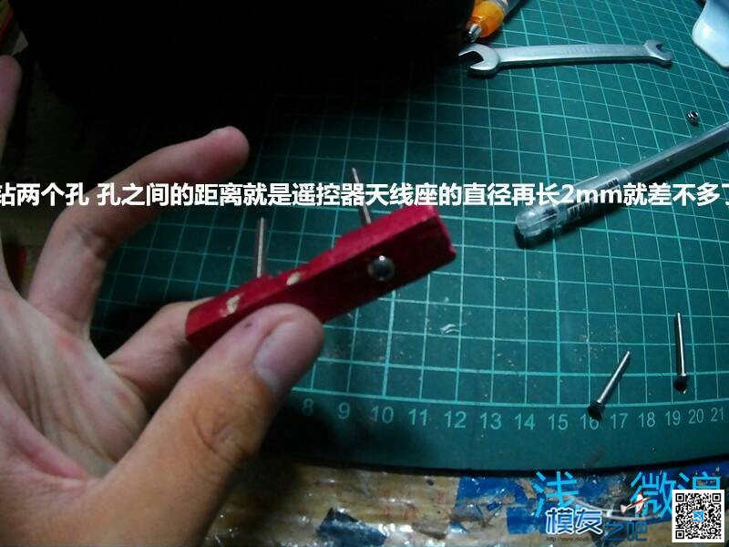

 楼主| 发表于 2016-4-26 18:07:14 | 显示全部楼层
不知道怎么搞的 发出来的图片顺序有点不对 大家能看懂就好
教大家用一些简单的材料和简单的方法做一个地面站的手... 地面站 作者:浅、微浪 1201
