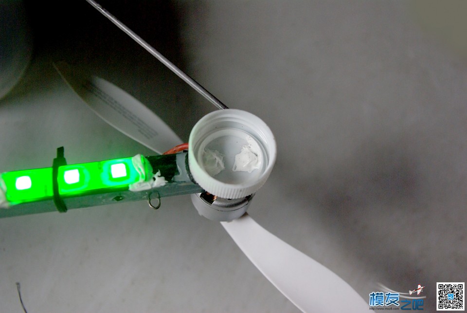

 楼主| 发表于 2016-5-2 17:42:48 | 显示全部楼层
瓶盖内螺絲要涂上704硅橡胶防水

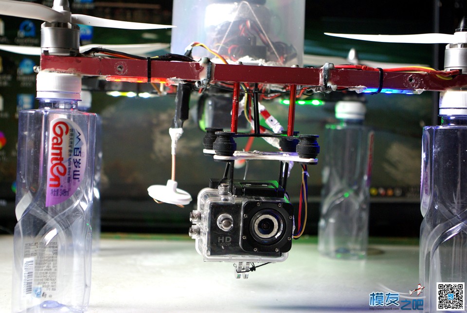

 楼主| 发表于 2016-5-2 18:13:35 | 显示全部楼层
2.现在改为在中间用光盘盒.另部件和调试都很方便,仅把四个电调装在盒外.防水也很好作.
水陆两用机架 [陆用] [水用]  作者:ho千年胡杨 201
 楼主| 发表于 2016-5-2 18:16:39 | 显示全部楼层
取下陆用足架.安上四个350毫升的空瓶.
水陆两用机架 [陆用] [水用]  作者:ho千年胡杨 6806

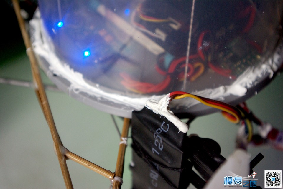

 楼主| 发表于 2016-5-2 18:25:38 | 显示全部楼层
光盘盒防水
水陆两用机架 [陆用] [水用]  作者:ho千年胡杨 4939

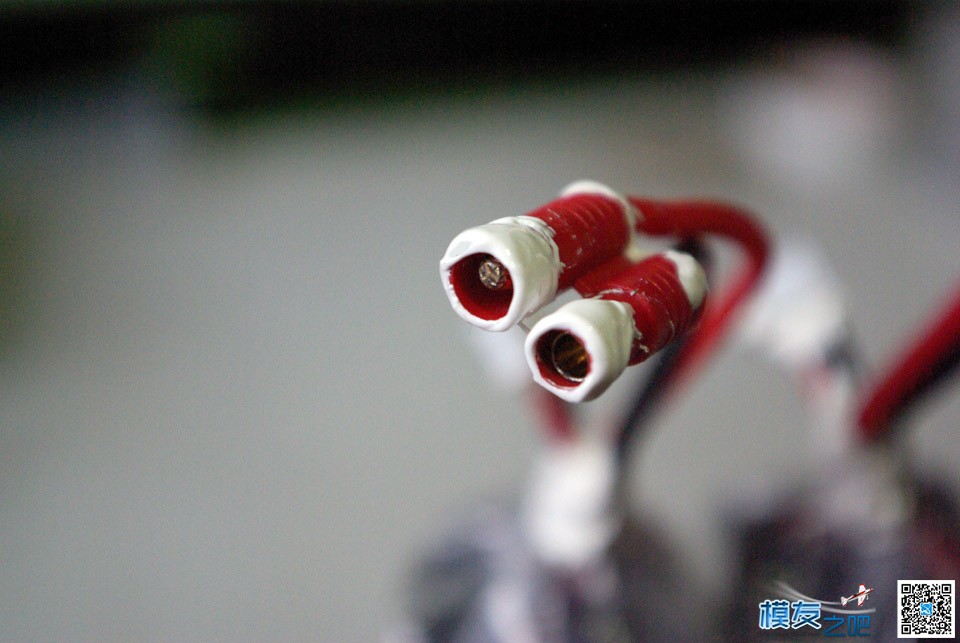

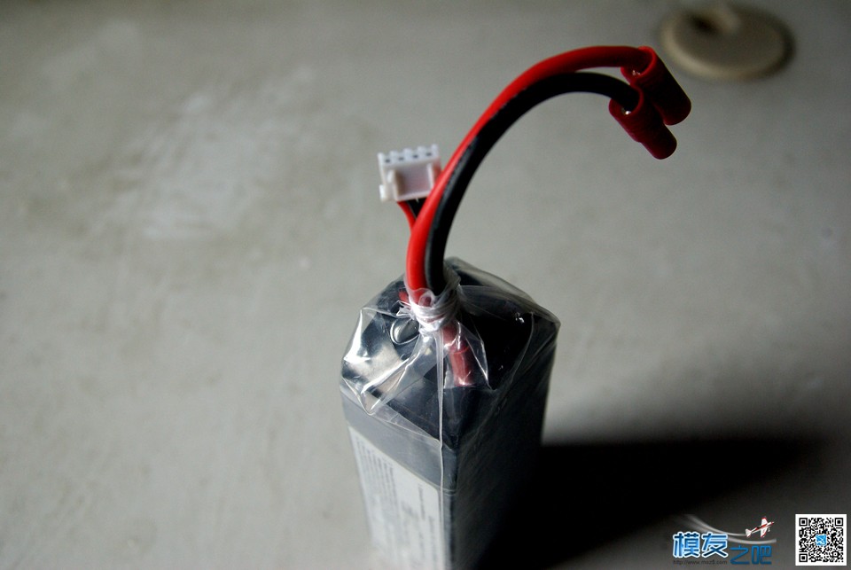

电池防水:先用10寸桨的套套在电池上......
水陆两用机架 [陆用] [水用]  作者:ho千年胡杨 276
 楼主| 发表于 2016-5-2 19:24:12 | 显示全部楼层
简易防振云台载防水壳相机
水陆两用机架 [陆用] [水用]  作者:ho千年胡杨 8715
