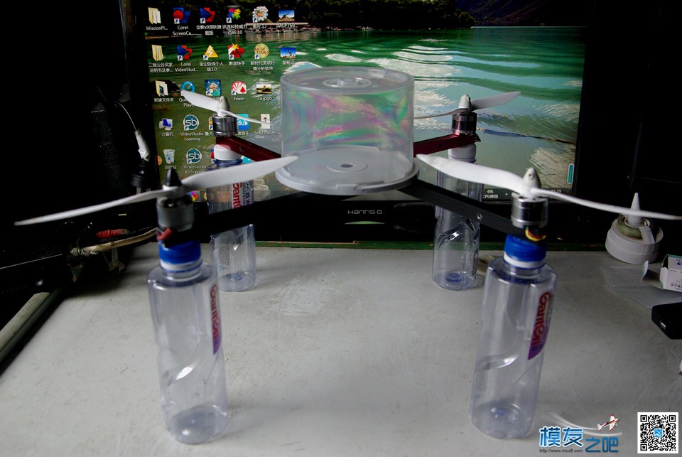

楼主: ho千年胡杨
水陆两用机架 [陆用] [水用]

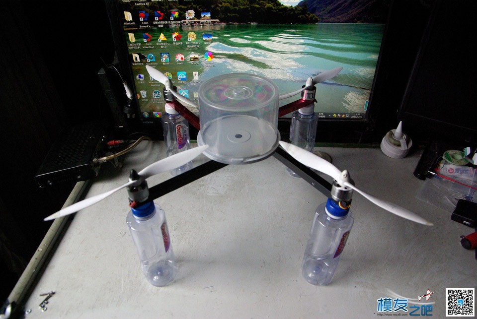

 楼主| 发表于 2016-5-3 18:15:20 | 显示全部楼层
HI九 发表于 2016-5-3 17:54
没看出来怎么就可以水用了

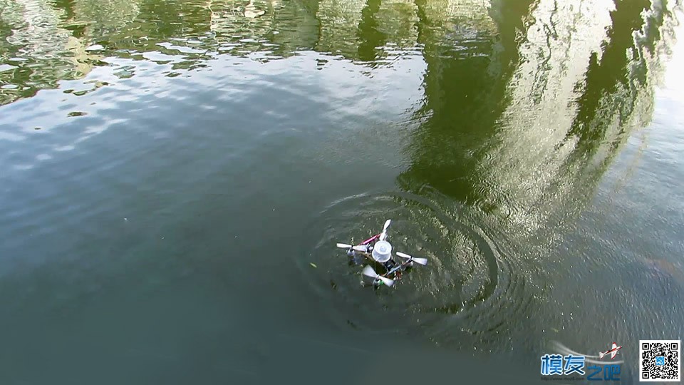

这架还没去水上飞.这是早前的视频 ; http://www.tudou.com/programs/view/u-5wYmv4vnI/
发表于 2016-5-4 00:56:20 | 显示全部楼层
潜水艇啊
 楼主| 发表于 2016-5-14 17:54:46 | 显示全部楼层
只要摄像头潜入水下

[水用]  水陆两用机架%5B水用%5D 试机视频_土豆_高清视频在线观看 http://www.tudou.com/programs/view/FeGsHeIUSwU/
发表于 2016-5-19 10:34:09 | 显示全部楼层
楼主牛逼啊  作为一个好好好飞机跳湖的人这机架很有吸引力

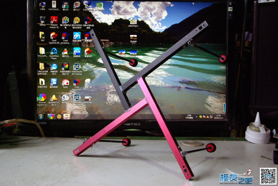

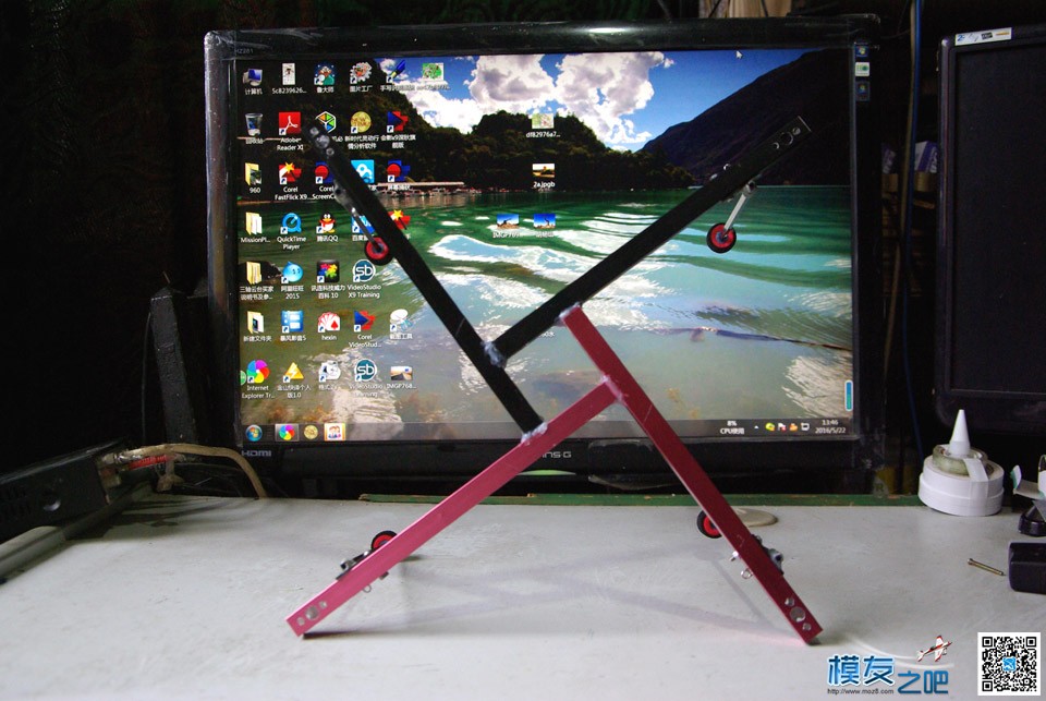

 楼主| 发表于 2016-5-22 14:35:32 | 显示全部楼层
用四根13x13x230mm方铝管[毎根四元] 简单组合成"太极"两用机架:
水陆两用机架 [陆用] [水用]  作者:ho千年胡杨 9888
水陆两用机架 [陆用] [水用]  作者:ho千年胡杨 3763
水陆两用机架 [陆用] [水用]  作者:ho千年胡杨 5479
水陆两用机架 [陆用] [水用]  作者:ho千年胡杨 1447
水陆两用机架 [陆用] [水用]  作者:ho千年胡杨 267

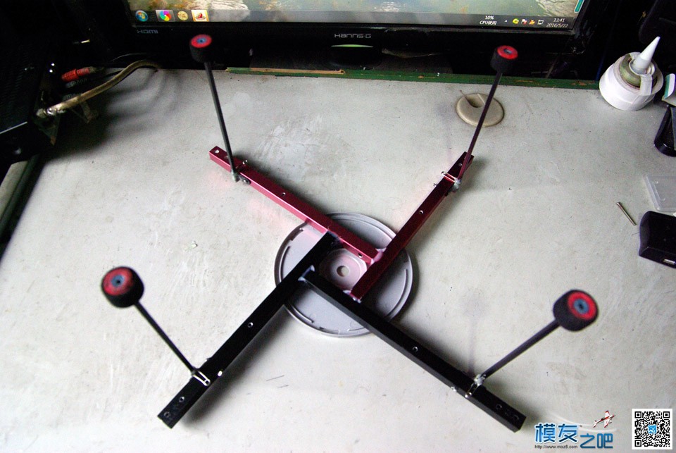

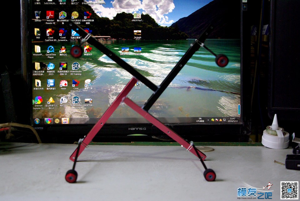

 楼主| 发表于 2016-5-22 14:37:34 | 显示全部楼层
简易"太极"两用机架:
水陆两用机架 [陆用] [水用]  作者:ho千年胡杨 3743
水陆两用机架 [陆用] [水用]  作者:ho千年胡杨 7316
水陆两用机架 [陆用] [水用]  作者:ho千年胡杨 5707
水陆两用机架 [陆用] [水用]  作者:ho千年胡杨 625
水陆两用机架 [陆用] [水用]  作者:ho千年胡杨 5554

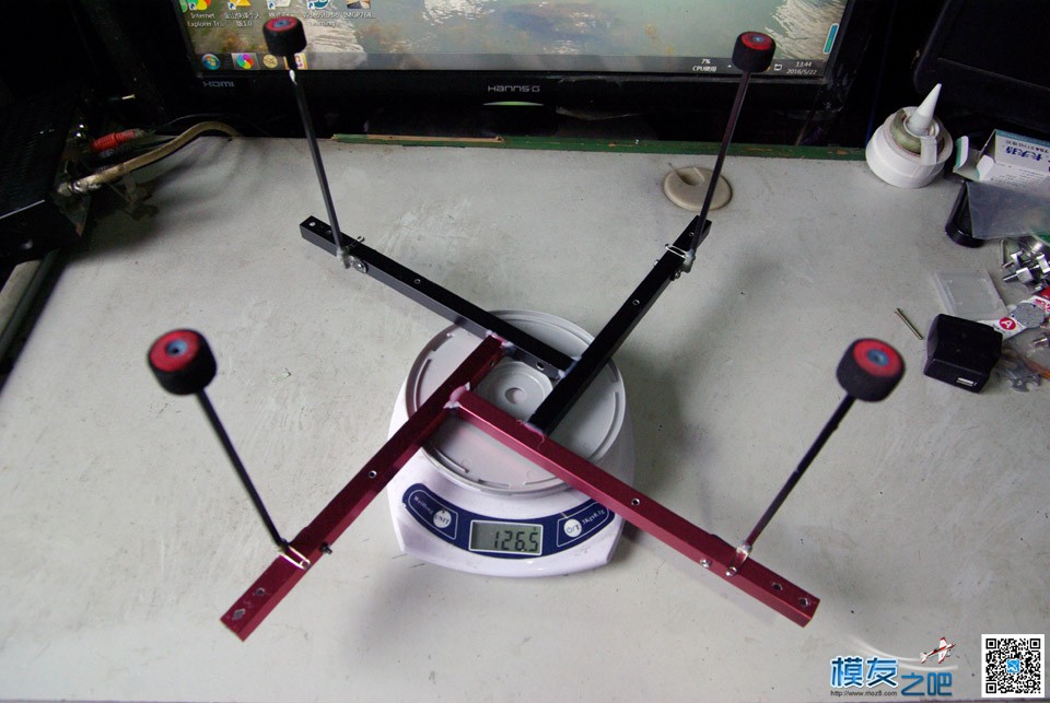

 楼主| 发表于 2016-5-22 15:52:05 | 显示全部楼层
简易"太极"两用机架:
水陆两用机架 [陆用] [水用]  作者:ho千年胡杨 7538
水陆两用机架 [陆用] [水用]  作者:ho千年胡杨 4687
水陆两用机架 [陆用] [水用]  作者:ho千年胡杨 587
水陆两用机架 [陆用] [水用]  作者:ho千年胡杨 3245
水陆两用机架 [陆用] [水用]  作者:ho千年胡杨 8690

这个确实可以停留在水面上,应该不能完全防水吧。
 楼主| 发表于 2016-6-1 20:40:42 | 显示全部楼层
如果采用防水电机的话是能完全防水的.

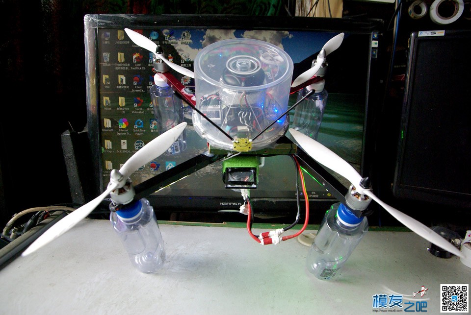

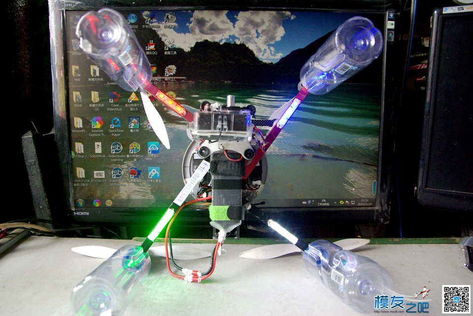

 楼主| 发表于 2016-6-2 09:00:09 | 显示全部楼层
简易"太扱"防水四轴室内试飞

这个机架的特奌是简单易做.机架上未用一个螺絲.连椄处用AB胶粘.刚性足够.炸机损失圾低.机架炸弯后磓直又可用,不会像碳纤的粉碎性骨折.即使从做一个机架才16元钱[一根13*13*230mm的方铝管才4元]水陆两用机架 [陆用] [水用]  作者:ho千年胡杨 2075
