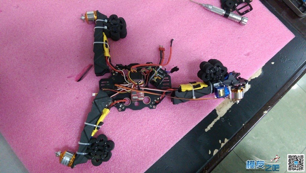

先将原来的4轴解体,为了方便,并没有将原来固定的电调和电机拆下来。
这个机架自带沉金板,电机、电调没有额外使用分电板,去除一个机脚。
Q380四轴改三轴(Y3)简单装机说明并附试飞视频 多旋翼,电池,舵机,图传,飞控 作者:青峰 1722 Q380四轴改三轴(Y3)简单装机说明并附试飞视频 多旋翼,电池,舵机,图传,飞控 作者:青峰 4322
按照Y3的方式布置,需要将原来两个机臂90°的直角加大,重新进行了打孔,图片上原来焊点位置打了一个孔,另外一个继续使用。
上下层板都要根据实际情况打孔。

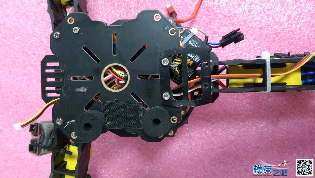

Q380四轴改三轴(Y3)简单装机说明并附试飞视频 多旋翼,电池,舵机,图传,飞控 作者:青峰 5724
将第三机臂移到垂直后部,原来的上层板不够尺寸,找了一块玻纤板根据机臂尺寸改造合适。

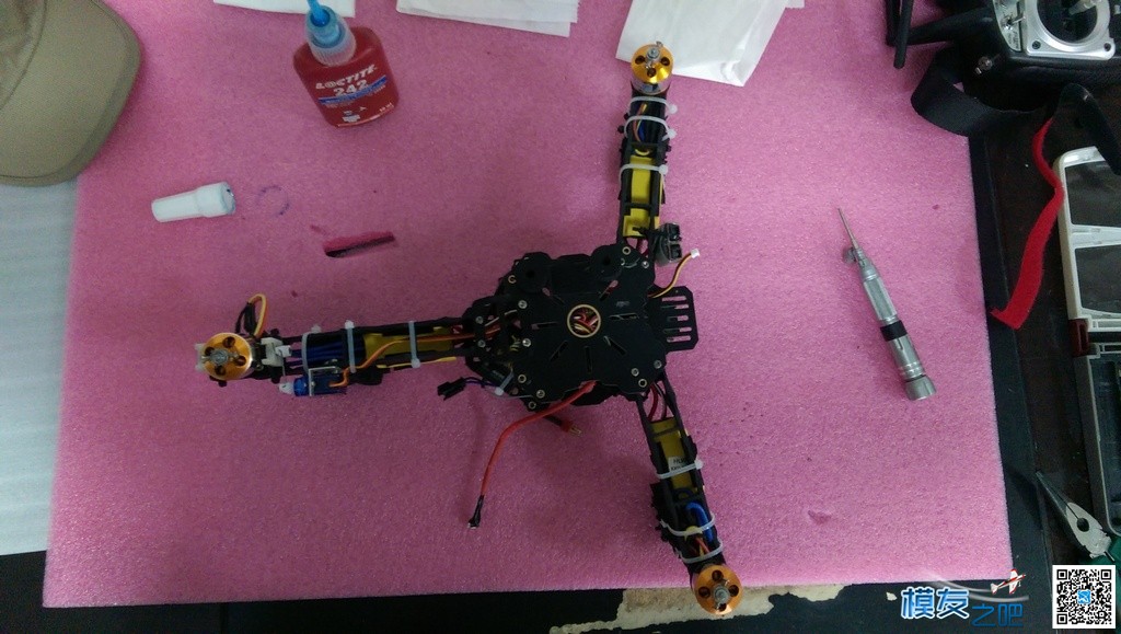

Q380四轴改三轴(Y3)简单装机说明并附试飞视频 多旋翼,电池,舵机,图传,飞控 作者:青峰 4833 Q380四轴改三轴(Y3)简单装机说明并附试飞视频 多旋翼,电池,舵机,图传,飞控 作者:青峰 8363
本来想买一个成品基座,本着DIY精神自制了一套。先用厚塑料板按照实物尺寸加工了底板,然后两个白色的尼龙卡扣里面装了外径12mm的小轴承,
小轴承之间再用厚塑料版做了电机座,将电机座紧固其上。伸出来的支架装配了一个舵机的摇臂。
舵机使用9g塑料舵机,有点吃力,我已经在试做的时候损坏了一个。用铝合金做了舵机支架,机臂上打孔将支架固定,然后舵机摇臂使用细钢丝链接
电机座上的摇臂,这里特别提醒,这些链接部位一定要稳固,我在电机座和摇臂之间专门涂了AB胶。因为相互的晃动会严重影响尾舵的动作,飞控的信号
会由于这些晃动产生巨大的误差,然后飞机就会剧烈抖动!

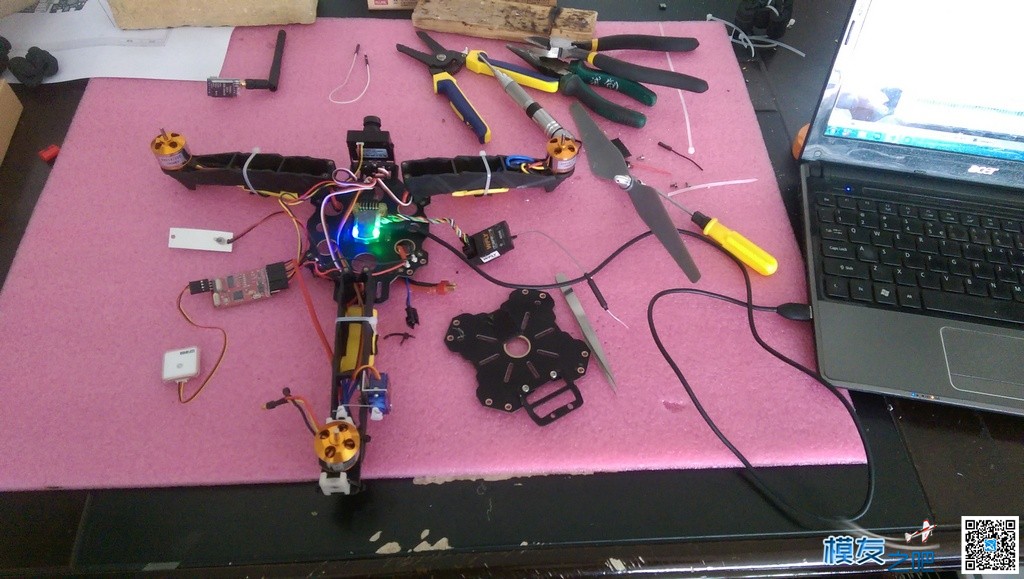

下面是电控方面的安装和调试,和4轴基本一样,说几个特别的地方:
Q380四轴改三轴(Y3)简单装机说明并附试飞视频 多旋翼,电池,舵机,图传,飞控 作者:青峰 5711 Q380四轴改三轴(Y3)简单装机说明并附试飞视频 多旋翼,电池,舵机,图传,飞控 作者:青峰 3702
飞控的1、2、3口连接三个电调,和四轴的方向一致,电机旋转方向参考CC3D的设置,4口连接舵机线,这里不用管功能,只要按照顺序连接就OK
Q380四轴改三轴(Y3)简单装机说明并附试飞视频 多旋翼,电池,舵机,图传,飞控 作者:青峰 4806 Q380四轴改三轴(Y3)简单装机说明并附试飞视频 多旋翼,电池,舵机,图传,飞控 作者:青峰 9778
CC3D的刷Y3固件,没有特别的地方和4轴基本一致,只是多了最后舵机带着电机的中间和左右角度的调整,另外有模拟和数字舵机的选择,我的是模拟。
CC3D参数调参,我基本默认参数,使用自稳方式飞行,以后有机会再试试手动PID的调试。
这里有个情况和大家共享,试飞的时候尾舵左右晃动厉害,飞机严重抖动,首先要确认第3电机和舵机之间链接稳固没有过多的窜动,然后是自稳的“方向”可以适当调小一点,
红框内的数值,这样舵机回中的速度回慢一点,不会造成回中太快舵机来回摆动。从试飞的情况来看,金属舵机应该更适合Y3的舵机。
