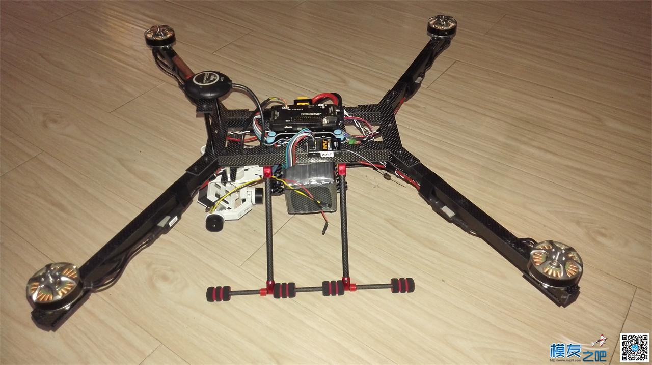

先说机架的优点:

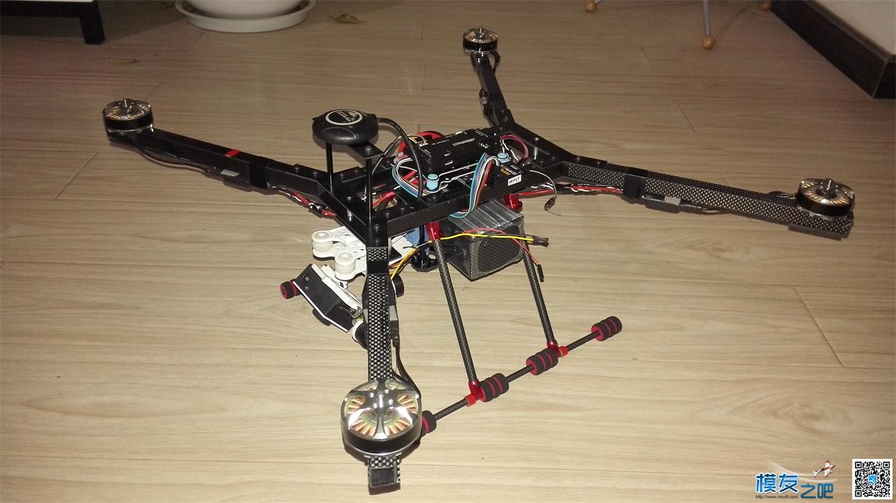

机架的优点是简单容易制作,重量轻,能折叠,中心安装空间很大,不用中心板,可随意增加安装条。
缺点是折叠不是特别方便。

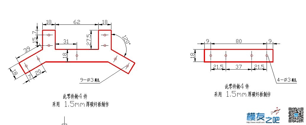

先发设计图,很简单,不要笑,我很认真的啊。。原创碳纤方管680超轻半折叠航拍机 方管 作者:zhzh2089 539 原创碳纤方管680超轻半折叠航拍机 方管 作者:zhzh2089 7322
CAD设计图
原创碳纤方管680超轻半折叠航拍机 方管 作者:zhzh2089 7162
碳纤板加工图
原创碳纤方管680超轻半折叠航拍机 方管 作者:zhzh2089 891

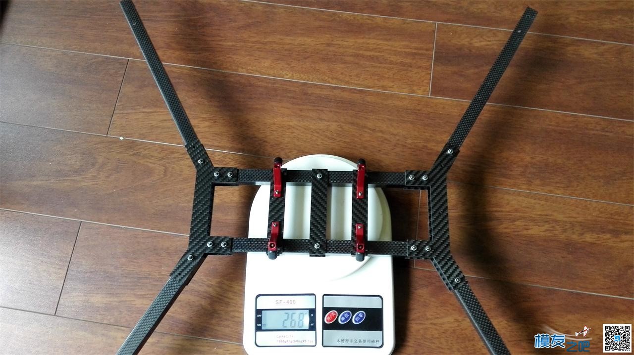

再发机架组装图2个:
机架中心板
原创碳纤方管680超轻半折叠航拍机 方管 作者:zhzh2089 9146
机架组装图
原创碳纤方管680超轻半折叠航拍机 方管 作者:zhzh2089 8610

报配置:
全部用15×13mm方管和碳纤片制作的大4轴无人机,轴距690,电机5008,桨1755,电池6S8000mah,APM飞控,G4-3D云台,小蚁相机。图传、OSD全套,起飞重量约为2.5kg。
特别说明:因为方管之间的连接碳纤片采用的是1.5mm厚的,实际厚度还少,这是整个飞机最薄弱的环节,若想加强强度,可换2mm后碳纤片制作连接件。方管强度很好,无需担心强度不够。
原创碳纤方管680超轻半折叠航拍机 方管 作者:zhzh2089 1044

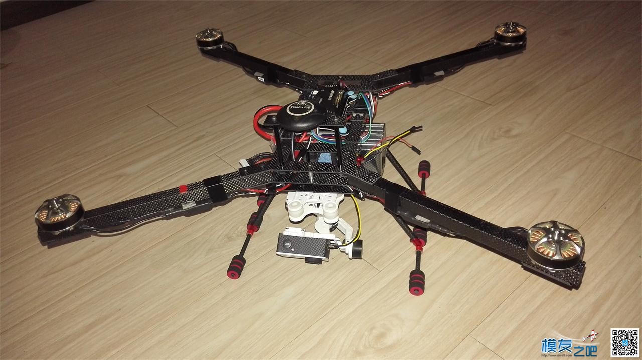

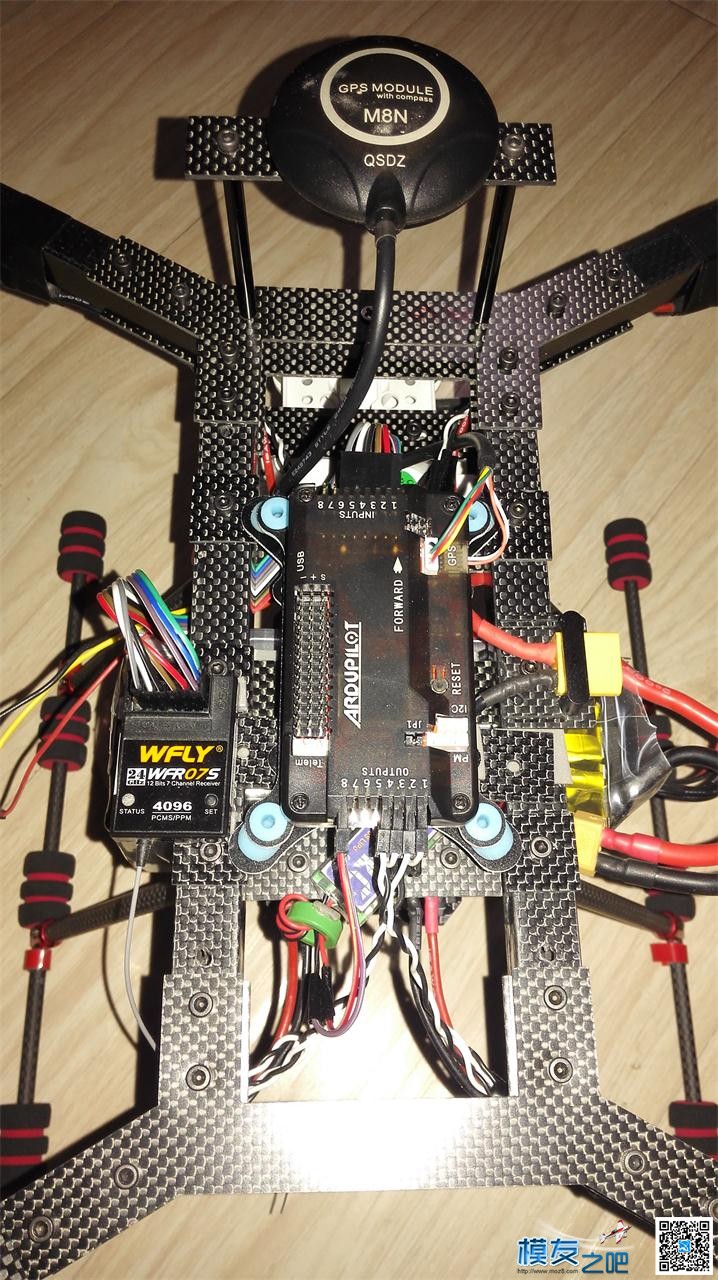

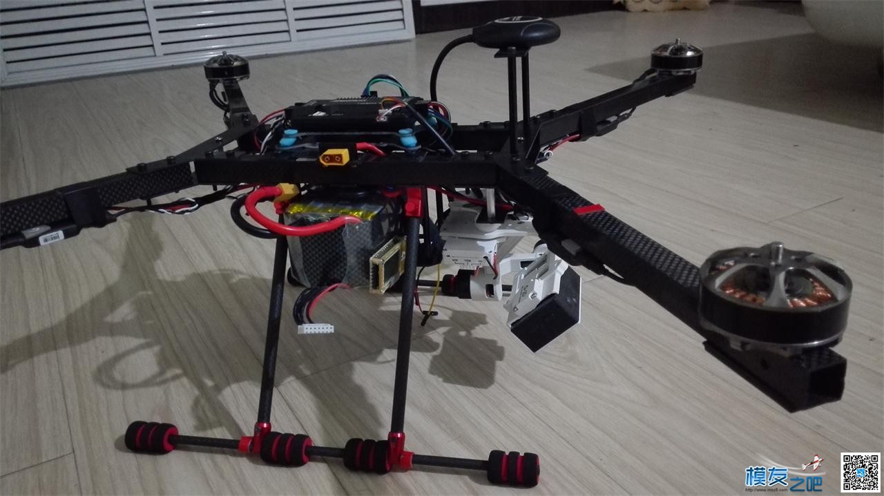

再发1个飞机的若干照片,基本就能看清楚安装细节了。
用15×13mm方管和碳纤片制作的大4轴无人机,轴距680,电机4110,桨1555,电池6S 8000mah,APM飞控,G3-2D云台,相机。图传、OSD全套,起飞重量约为2.3kg。
原创碳纤方管680超轻半折叠航拍机 方管 作者:zhzh2089 801 原创碳纤方管680超轻半折叠航拍机 方管 作者:zhzh2089 9710 原创碳纤方管680超轻半折叠航拍机 方管 作者:zhzh2089 5102 原创碳纤方管680超轻半折叠航拍机 方管 作者:zhzh2089 2262 原创碳纤方管680超轻半折叠航拍机 方管 作者:zhzh2089 9379 原创碳纤方管680超轻半折叠航拍机 方管 作者:zhzh2089 10 原创碳纤方管680超轻半折叠航拍机 方管 作者:zhzh2089 362

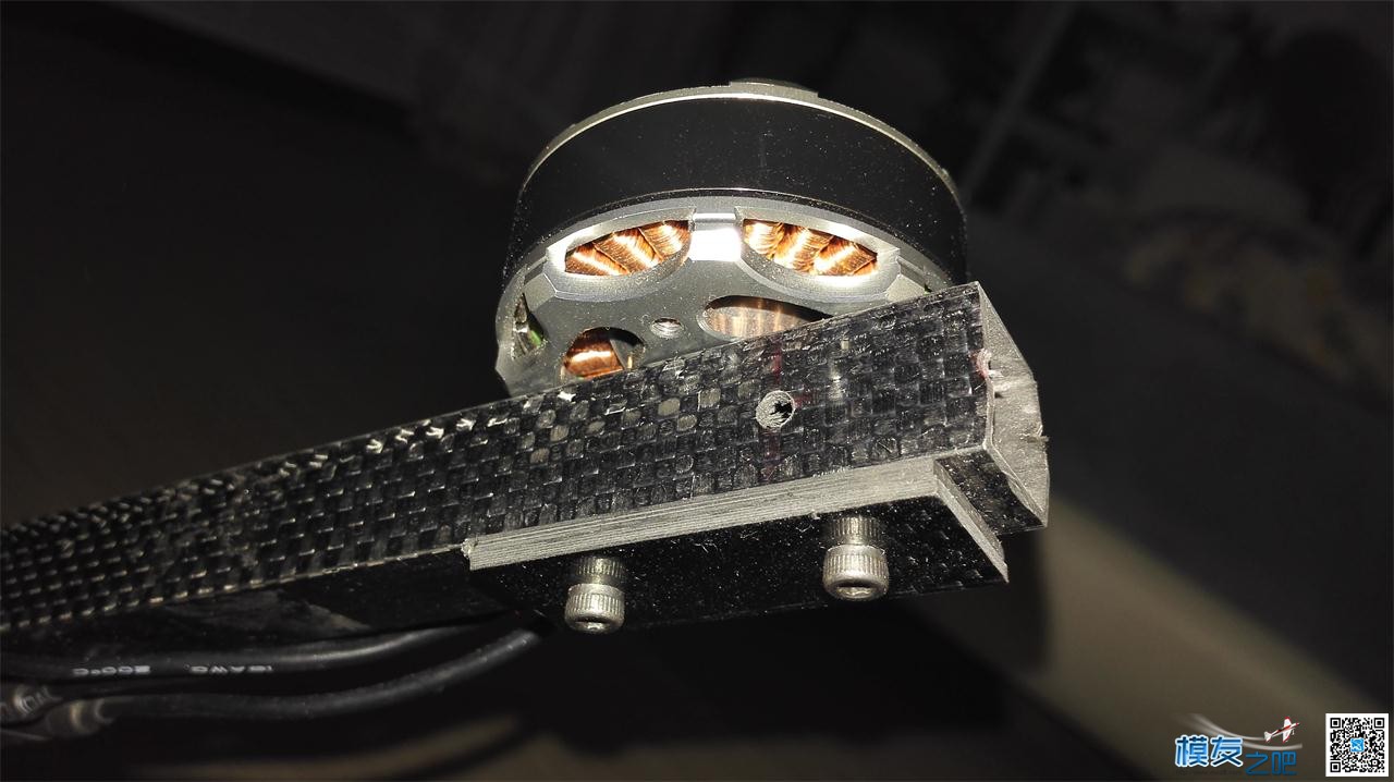

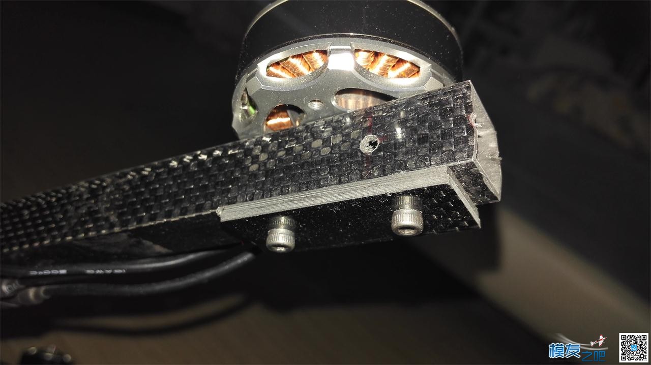

再发个电机安装在方管上的开孔细节图:
原创碳纤方管680超轻半折叠航拍机 方管 作者:zhzh2089 355

 楼主| 发表于 2016-5-31 00:11:59 | 显示全部楼层
我再次强调,这机器强度、刚度一点问题都没有,类似的我应经做了3架了,航拍都非常稳定。碳纤杆的强度比想象中的强,没有实践的大侠们,不要被她纤细的身姿吓到了,哈哈。。
关键是这机架成本低,制作方便,重量轻,折叠后也很便携,我就是装在中号旅行箱里,在飞机上来回带着,爽着呢!!!原创碳纤方管680超轻半折叠航拍机 方管 作者:zhzh2089 2119

 楼主| 发表于 2016-5-31 13:13:03 | 显示全部楼层
碳纤方管的开孔全是我用手电钻钻的,为保证精度,先将设计开孔位置1:1打印到纸上,然后将纸贴到碳纤管上,再打孔,精度大大提高。。
开大孔的话,先用3mm钻头钻小孔,再用6mm扩大点,最后用10mm钻头扩大孔。。。

 楼主| 发表于 2016-5-31 18:03:34 | 显示全部楼层
unique666 发表于 2016-5-31 13:30
楼主这个整个要多少钱
3根长500mm的碳方管180元,定制碳纤板130元,脚架80元,铝柱、螺丝25元,共计415元。
