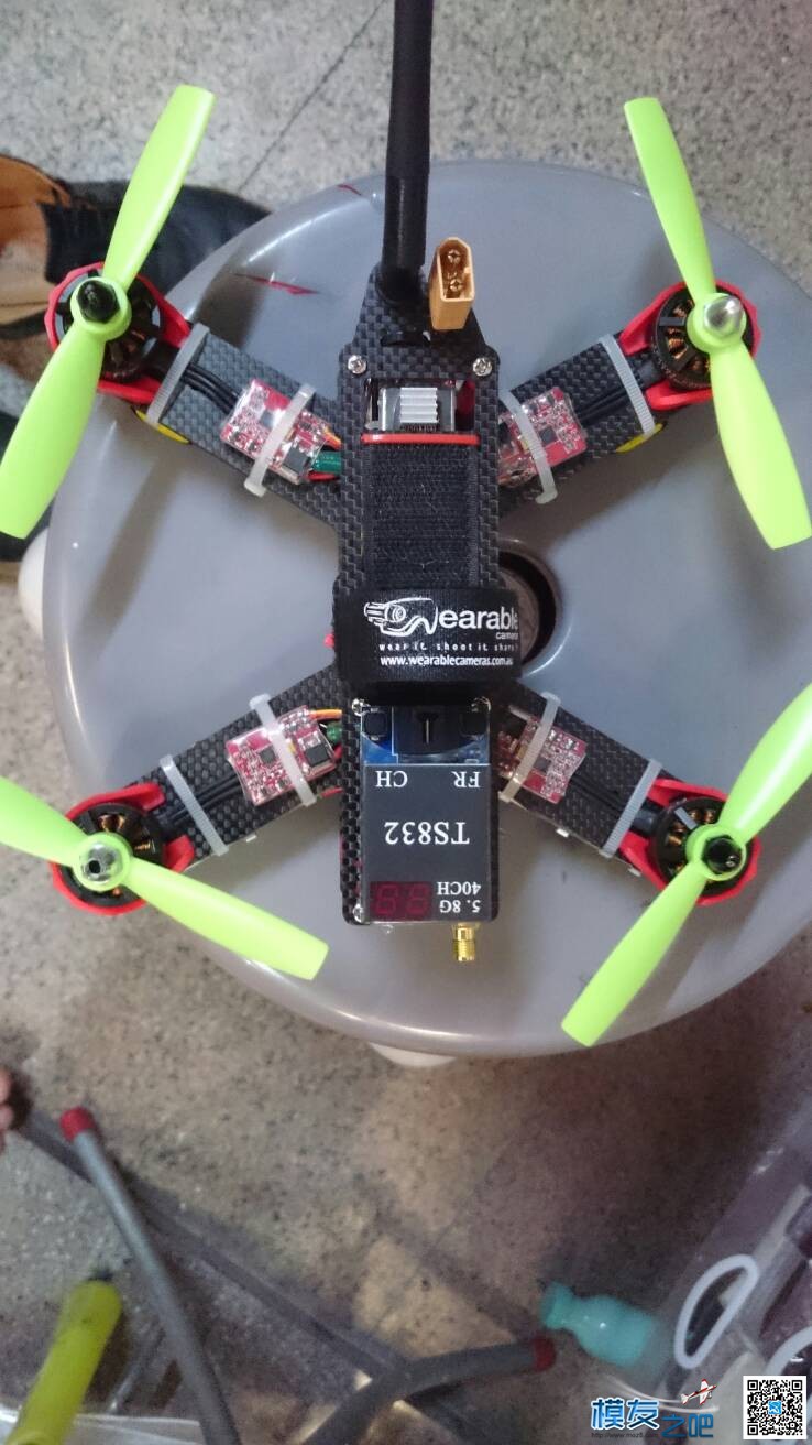

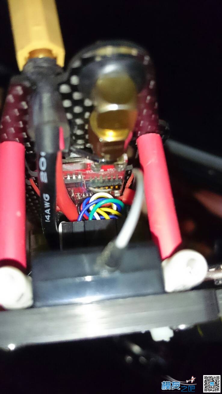

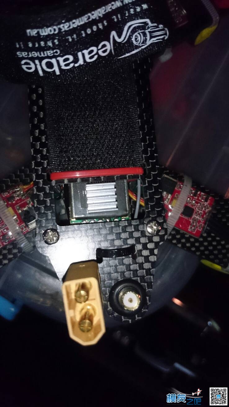

如题。哪个好呢?还有。为什么?谢谢。。我现在用TS832。之前买的一套。后来那个发射坏了。重新买了一个TS832
可是用着揪心啊。。原装天线。。20米以外就没图像。后来不得已买了两个肥鲨四叶草。装上之后好了点。不过距离也还是不敢恭维。所以觉得应该是图传本身的问题。
想重新买个
纠结TS5828和TS832
到底哪个更好点
5828更小。
貌似标注功率都是600MW
求教
补充。以前一套买的时候TS832+RC832原装的时候。850米还有图像的。。重新换了个ts832就不行了
为啥呢?

200W也不至于20米就没信号吧 好好查查吧

你这个ts832肯定是有问题的,ts832和ts5828的区别就是,ts5828是迷你版的,适合穿越机使用,而ts832比较适合固定翼用

场地有干扰

他们俩性能差不多,哪个都行,距离近的话一个是模块有问题,另一个就是天线,检查一下天线,换一根天线试试,另外换个频率,看看是否有干扰存在
