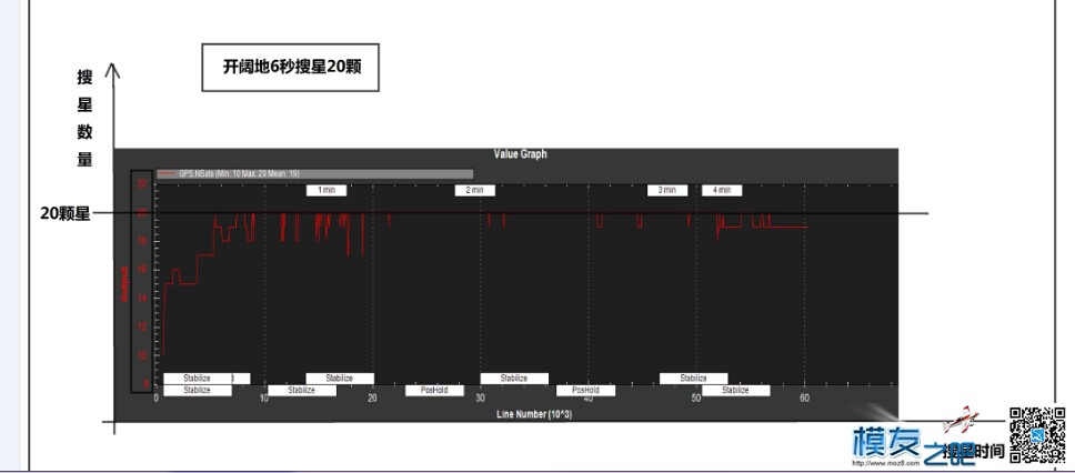

采用GPS第一品牌的u-blox最先进的接收芯片M8
13年持续射频领域团队研发沉淀
50厘米定位精度,开阔地6秒内搜星20颗,极强谷底定位能力
