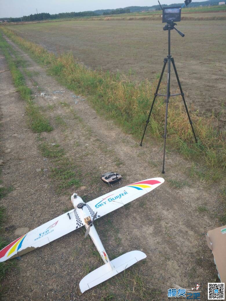

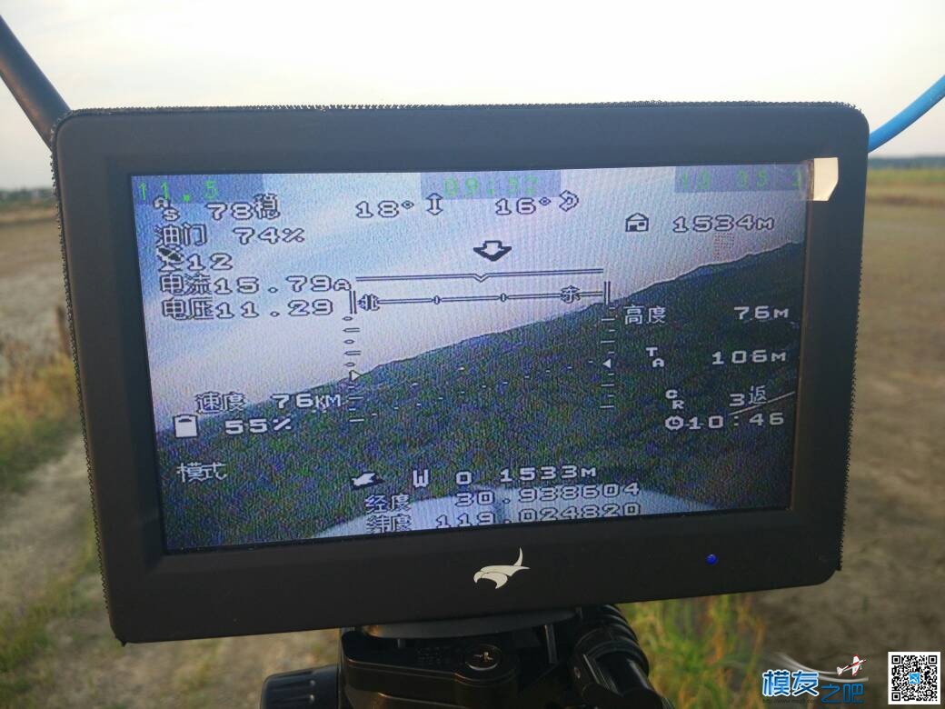

发表于 2016-7-28 23:08:52 | 显示全部楼层
denghl 发表于 2016-7-19 16:04 你们的控和图传有多远距离,多大瓦数,什么天线?  作者:是的 3503
牛逼! at9有那么厉害?我也买了个at9,还没测试过。 看你的环境似乎是在没有任何干扰的空旷地? ...
别买at9了直接at9s吧,稳定性更好,我1500米外围着信号塔飞丝毫未感失控
