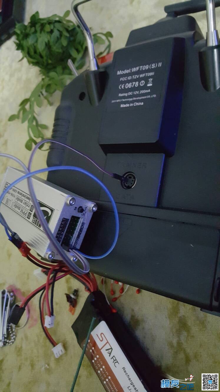

天地飞教练线的那个针脚是ppm输出端口,切糕给的针脚示意图上没看出来。  还有切糕发射与遥控教练线连接是只要连接ppm线就可以了吗?  发射机再单独接12v电源

ppm和gnd
 楼主| 发表于 2016-8-2 00:15:05 | 显示全部楼层
接了  现在好了就是无法解锁

模拟线剪开,焊杜邦头,红接433ppm,黑接地,433要对码

不剪开也可以  我就想知道遥控器教练线接口哪个针脚是ppm和地线   貌似切糕给的天地飞教练接口针脚定义有误  插上去无法解锁     但是总转发模式连接就可以解锁  这说明接口定义不对

我用的也是天7.第一脚和第五脚就ok了

我用的也是天7.第一脚和第五脚就ok了
我的接了不行  难道我切糕坏了?
