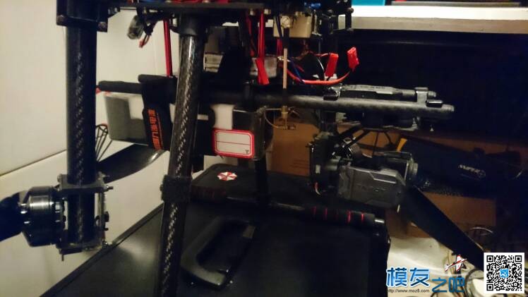

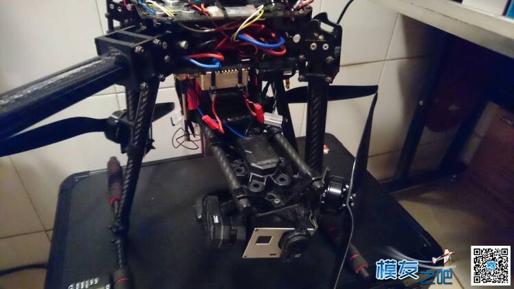

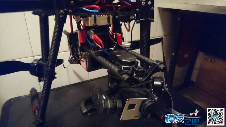

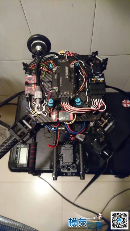

各位模友,我这样安装云台挂杆是否可以,会不会容易出现果冻效应?如果这样安装不妥,要怎么安装适当
四轴航拍的云台挂杆安装问题… 云台,大疆,航拍,四轴 作者:gl35 8888
四轴航拍的云台挂杆安装问题… 云台,大疆,航拍,四轴 作者:gl35 5270
四轴航拍的云台挂杆安装问题… 云台,大疆,航拍,四轴 作者:gl35 5766
四轴航拍的云台挂杆安装问题… 云台,大疆,航拍,四轴 作者:gl35 9774
8月12日下午试飞了一下,起飞后悬停还是有果冻效应的存在,唉,都折腾烦了……真想一把扔进垃圾桶去买大疆精灵省事…………

这是ZD550机架吧,这样做就拍不到脚架和桨了吗?
 楼主| 发表于 2016-8-11 22:21:46 | 显示全部楼层
光合作用 发表于 2016-8-11 22:15 四轴航拍的云台挂杆安装问题… 云台,大疆,航拍,四轴 作者:gl35 7147
是的,这样安装拍不到脚架和桨,只要不是极限视角都不会拍到…之前用的是两百块的云台,画面总是果冻,换了最软的减震球也还是有轻微果冻。于是了飞越T-3D云台,用过的人大部分都说好。但是由于这几天都下雨,安装好了也没有机会试,所以在这里先问问各位我这种安装是否妥当。

飞了才知道。这配置挺重,续航有多久?我也是ZD550。用4S电

安装减震球,桨要做动平衡,应该不会有果冻!

4108电机,14寸桨,6s6000毫安,悬停大概13分钟左右。这机架自身就太重了,真想换成680轴距的了…四轴航拍的云台挂杆安装问题… 云台,大疆,航拍,四轴 作者:gl35 9685

等晴天了先用碳桨试试效果,如果不行再用榉木桨试试效果…四轴航拍的云台挂杆安装问题… 云台,大疆,航拍,四轴 作者:gl35 2128

重心要注意点
 楼主| 发表于 2016-8-12 07:46:43 | 显示全部楼层
武杰杰 发表于 2016-8-12 07:43 四轴航拍的云台挂杆安装问题… 云台,大疆,航拍,四轴 作者:gl35 8867
重心要注意点
嗯,电池挂载重心已经做到尽量平衡了,就是这挂杆长出这么多,不知道起飞后整体震动会不会加大挂杆的震动…四轴航拍的云台挂杆安装问题… 云台,大疆,航拍,四轴 作者:gl35 6855

高速飞行,风阻原因,还会抖的,这就是厂家为什么设计成蛋蛋的形状

球形的确实不错,但是市面上没有单独的卖,就算有也是相机云台一体化了吧…这样价格又贵…
