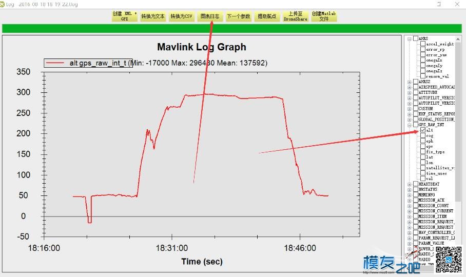

如题。看图。
首先你需要使用数传与你的飞机连接。
飞就是了。不管你飞机正常降落 还是飞丢 地面都会记录一份数据。民航飞丢还没呢 这多强大 有助于分析事故。
至于轨迹图 没找到相关说明 ,我认为你需要二次打开地面站 或者加载日志他才会生成。具体没找到说明……
找到地面站记录的遥测日志后 点击play,可以就行播放,速度里可以调节速度。
还可以生成图表类似终端里的分析。小白不推荐 不细说有需要可以做。图表日志需要二次加载日志,继续加载 导入速度有些慢,数据嘛我是有点看不懂……
