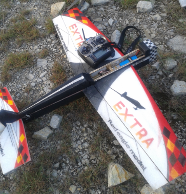

飞了一年的30E丢了 开工下一架 记录一下。。。。。。
发表于 2013-10-31 18:48:37 | 显示全部楼层 |阅读模式
上一架飞机
飞丢的那架
飞了一年的30E丢了   开工下一架   记录一下。。。。。。 发个帖,飞了,开张,论坛,咱们 作者:liutaiying 5190
飞丢了     抓紧开工下一架   正好咱们论坛开张     发个帖子记录一下

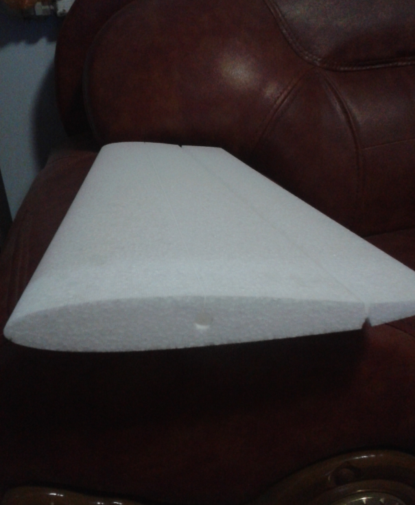

 楼主| 发表于 2013-10-31 19:03:47 | 显示全部楼层
飞机设计翼展1米2 机长1米1   翼弦320  机翼30倍EPP热切割    机身木质框架   5MM   EPP蒙皮   估计起飞重量950克以下   动力2814足够了

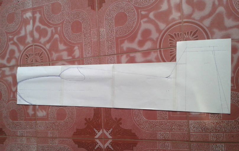

 楼主| 发表于 2013-10-31 19:25:19 | 显示全部楼层
临摹出自己喜欢的机型
飞了一年的30E丢了   开工下一架   记录一下。。。。。。 发个帖,飞了,开张,论坛,咱们 作者:liutaiying 1689
画好平尾 算好垂尾偏转角度 定型

以前热切好的机翼 过程很多 就不重复了

这翅膀```那取消```销魂的不行!我喜欢那种感觉,是切出来的吗飞了一年的30E丢了   开工下一架   记录一下。。。。。。 发个帖,飞了,开张,论坛,咱们 作者:飞翔的橡皮筋 6872 飞了一年的30E丢了   开工下一架   记录一下。。。。。。 发个帖,飞了,开张,论坛,咱们 作者:飞翔的橡皮筋 4841 飞了一年的30E丢了   开工下一架   记录一下。。。。。。 发个帖,飞了,开张,论坛,咱们 作者:飞翔的橡皮筋 2953

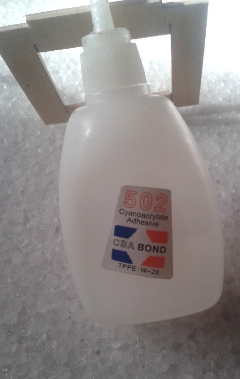

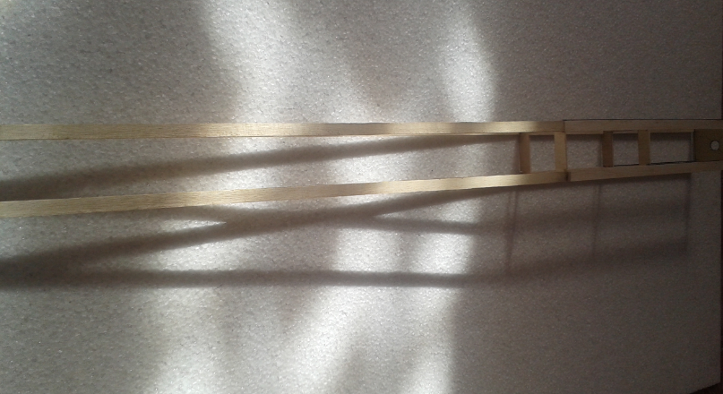

 楼主| 发表于 2013-12-29 22:47:45 | 显示全部楼层

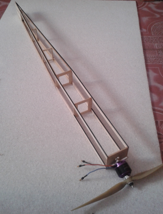

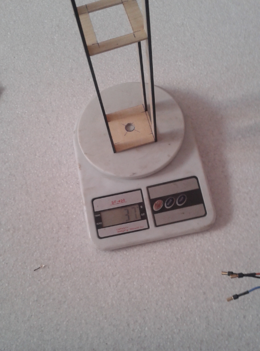

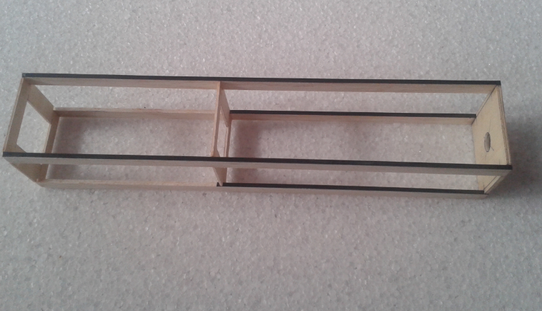

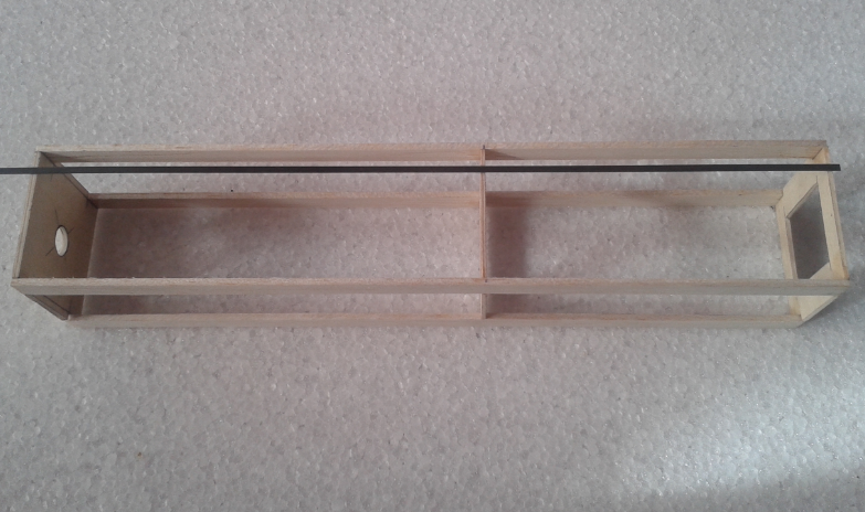

终于忙完了   可以没事做飞机了   今天把机身骨架完成了一下    切割好的机身隔框和机身主梁 飞了一年的30E丢了   开工下一架   记录一下。。。。。。 发个帖,飞了,开张,论坛,咱们 作者:liutaiying 2404        粘接隔框和主梁    要用直角尺随时测量着   随时修正   细节决定成败 飞了一年的30E丢了   开工下一架   记录一下。。。。。。 发个帖,飞了,开张,论坛,咱们 作者:liutaiying 2520          机身隔框和主梁粘接好后  各个角都要用直角尺量一下   让这架飞机从骨子里好飞      因为机身主梁是用的3MM的轻木板    有一点点软   不要紧   像做板机一样沿着边缘粘上一层碳纤片就好了   飞了一年的30E丢了   开工下一架   记录一下。。。。。。 发个帖,飞了,开张,论坛,咱们 作者:liutaiying 3321       粘贴完成了   是不是感觉不错  机头主体就算完成了   飞了一年的30E丢了   开工下一架   记录一下。。。。。。 发个帖,飞了,开张,论坛,咱们 作者:liutaiying 919       下好机尾梁料   用整块板自己裁   要多宽裁多宽  方便 飞了一年的30E丢了   开工下一架   记录一下。。。。。。 发个帖,飞了,开张,论坛,咱们 作者:liutaiying 9459          粘机身后半部分要找个平整的地方   我在电视柜上粘的  呵呵   要保证绝对的和前半部分平直 飞了一年的30E丢了   开工下一架   记录一下。。。。。。 发个帖,飞了,开张,论坛,咱们 作者:liutaiying 1738     粘好下面后   以下面为参照  粘好上面 飞了一年的30E丢了   开工下一架   记录一下。。。。。。 发个帖,飞了,开张,论坛,咱们 作者:liutaiying 4878        最后面先临时粘上个小棍撑一下 飞了一年的30E丢了   开工下一架   记录一下。。。。。。 发个帖,飞了,开张,论坛,咱们 作者:liutaiying 8015       切割出平尾的安装部分   粘接 飞了一年的30E丢了   开工下一架   记录一下。。。。。。 发个帖,飞了,开张,论坛,咱们 作者:liutaiying 7881        机头和机尾的连接部分做暴力3D时受力很大   为了安全   补强一下   用碳片嵌入木头里    强度应该不错 飞了一年的30E丢了   开工下一架   记录一下。。。。。。 发个帖,飞了,开张,论坛,咱们 作者:liutaiying 9170 飞了一年的30E丢了   开工下一架   记录一下。。。。。。 发个帖,飞了,开张,论坛,咱们 作者:liutaiying 6184       机尾如果只用这样一条木片贯穿的话   是不是太单薄了   再没一个外缘上衬上一条4X4的桐木条    强度就相当OK了 飞了一年的30E丢了   开工下一架   记录一下。。。。。。 发个帖,飞了,开张,论坛,咱们 作者:liutaiying 2805 飞了一年的30E丢了   开工下一架   记录一下。。。。。。 发个帖,飞了,开张,论坛,咱们 作者:liutaiying 7717        然后在机尾上做几个小隔框   以加强机尾强度     依照经验   机尾两个隔框足矣   飞了一年的30E丢了   开工下一架   记录一下。。。。。。 发个帖,飞了,开张,论坛,咱们 作者:liutaiying 3383       机尾做完隔框后    机尾覆碳纤片   然后看看从机头到机尾直不直    不直要及时修正   飞了一年的30E丢了   开工下一架   记录一下。。。。。。 发个帖,飞了,开张,论坛,咱们 作者:liutaiying 4465             还是可以的   挺直 飞了一年的30E丢了   开工下一架   记录一下。。。。。。 发个帖,飞了,开张,论坛,咱们 作者:liutaiying 9867       称一下机身主体的重量     才37克   很理想的重量    看来1米2翼展的3D机   起飞重量1000克   很容易实现     当然  这上面还差舵机架    电池架   起落架固定座    对插机翼结构   估计机身骨架完成最多60克吧   飞了一年的30E丢了   开工下一架   记录一下。。。。。。 发个帖,飞了,开张,论坛,咱们 作者:liutaiying 8962              放上电机看看拉力线如何    还可以!    飞了一年的30E丢了   开工下一架   记录一下。。。。。。 发个帖,飞了,开张,论坛,咱们 作者:liutaiying 848         今天到此结束吧    一下午的成果    呵呵    这次买了很多种502胶水   想试验下哪种粘木头最好用   结果显示   这个502粘木头和EPP相当理想   固化速度很快   给大家推荐一下   飞了一年的30E丢了   开工下一架   记录一下。。。。。。 发个帖,飞了,开张,论坛,咱们 作者:liutaiying 9905                  收工了     明天继续
