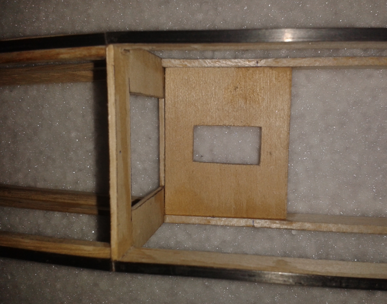

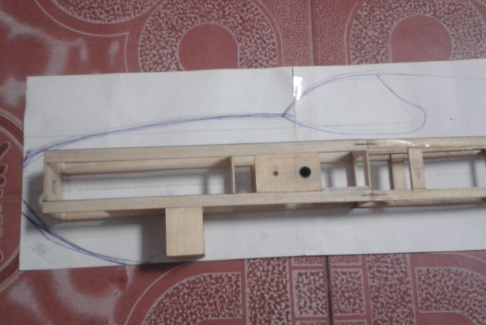

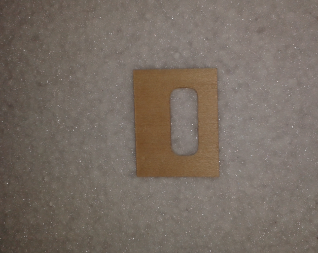

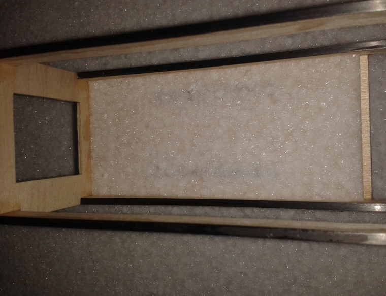

继续  继续   今天的成果       先把昨天完成的电机座后面加强一下   这样才安心   飞了一年的30E丢了   开工下一架   记录一下。。。。。。  作者:liutaiying 1588   然后切割电池架    电池架上要留下绑扎带的孔    否则暴力3D飞行时电池会晃动 飞了一年的30E丢了   开工下一架   记录一下。。。。。。  作者:liutaiying 5383        电池架背面 飞了一年的30E丢了   开工下一架   记录一下。。。。。。  作者:liutaiying 6288        然后是垂尾舵机固定座   因为垂尾舵机要仿照大型飞机那样的拉线方式   所以  舵机放到中部   飞了一年的30E丢了   开工下一架   记录一下。。。。。。  作者:liutaiying 3742       舵机架背面   上螺丝的地方要加强上两块木片  这样不容易滑丝 飞了一年的30E丢了   开工下一架   记录一下。。。。。。  作者:liutaiying 8375         然后电池架和舵机架覆盖一层EPP    飞了一年的30E丢了   开工下一架   记录一下。。。。。。  作者:liutaiying 4336 飞了一年的30E丢了   开工下一架   记录一下。。。。。。  作者:liutaiying 1731            完成的样子 飞了一年的30E丢了   开工下一架   记录一下。。。。。。  作者:liutaiying 3141          然后制作起落架固定座   这次用的是碳纤的起落架   需要两个螺丝固定    起落架部分最好用层板制作   能抗住暴力降落的冲击    飞了一年的30E丢了   开工下一架   记录一下。。。。。。  作者:liutaiying 823      然后中间要塞上一个加强隔框    飞了一年的30E丢了   开工下一架   记录一下。。。。。。  作者:liutaiying 5001      完成的样子    边边角角最好用木片再贴一层   这样强度比较好   飞了一年的30E丢了   开工下一架   记录一下。。。。。。  作者:liutaiying 4379 飞了一年的30E丢了   开工下一架   记录一下。。。。。。  作者:liutaiying 2176       放上起落架看看    还行 飞了一年的30E丢了   开工下一架   记录一下。。。。。。  作者:liutaiying 838

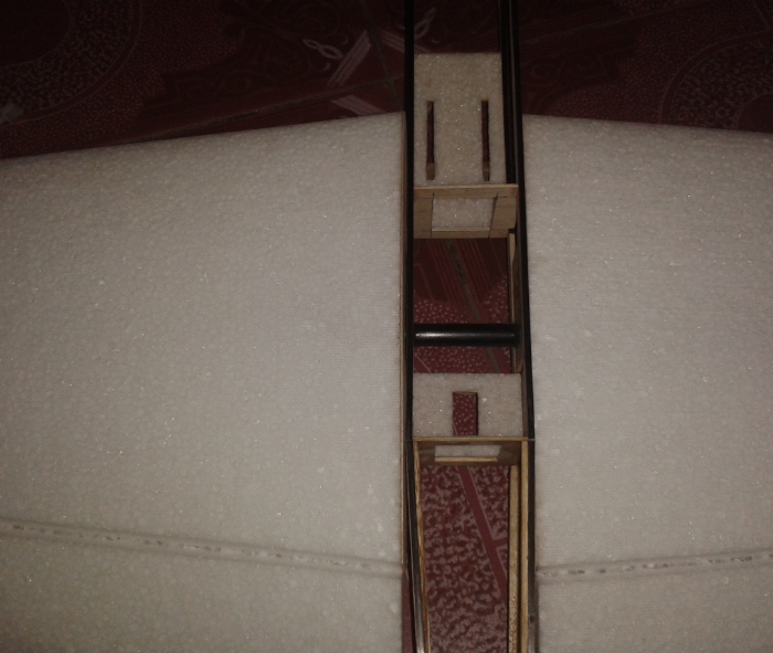

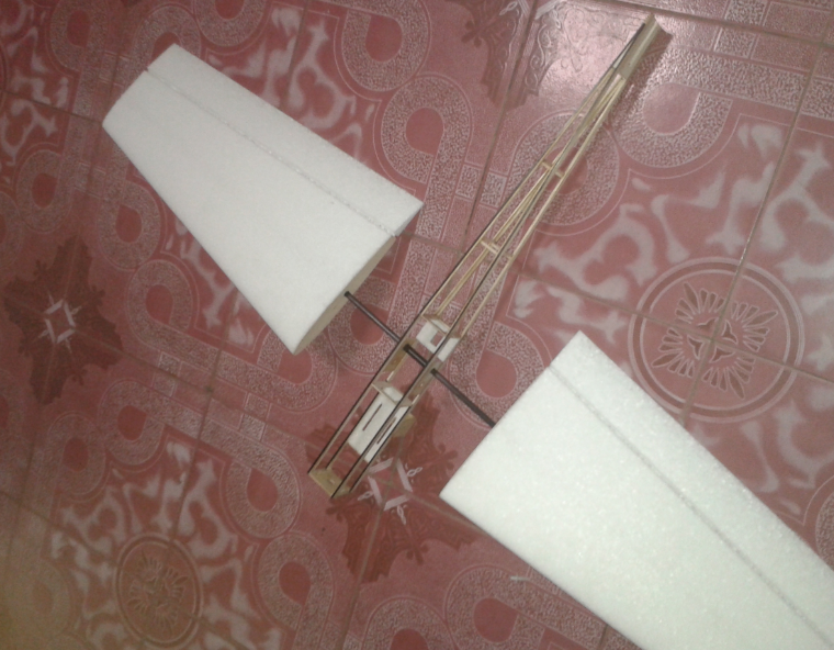

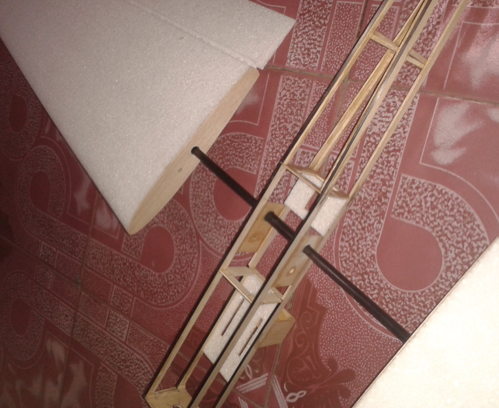

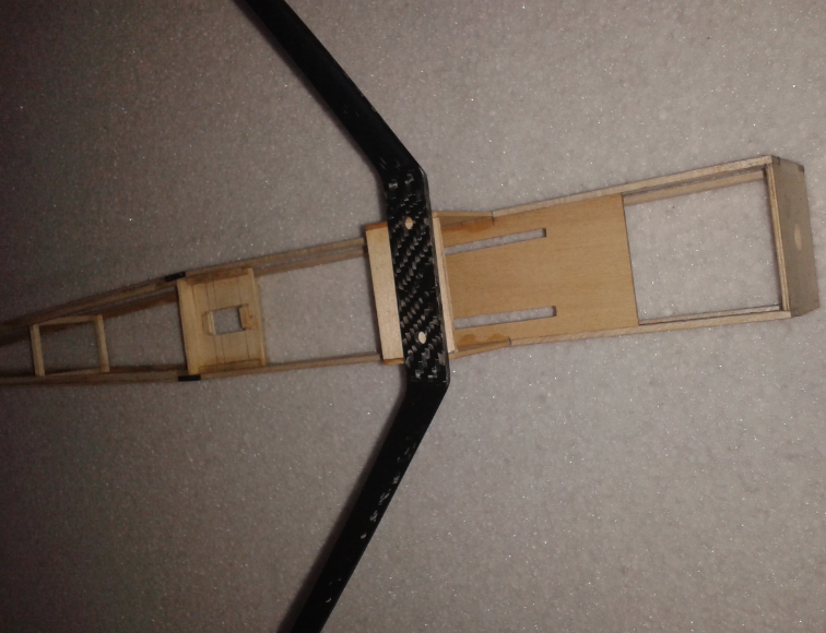

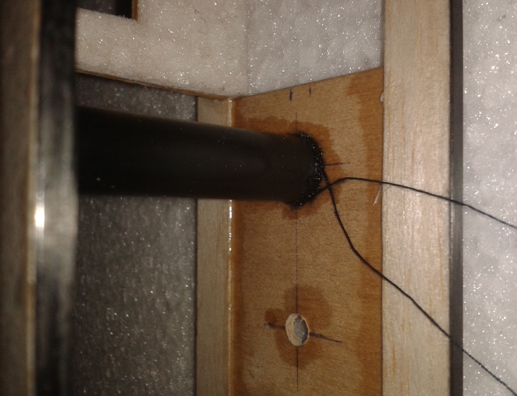

继续  继续    先切割出机翼对插结构的木板   飞了一年的30E丢了   开工下一架   记录一下。。。。。。  作者:liutaiying 1368       组装起来就是这个样子的   飞了一年的30E丢了   开工下一架   记录一下。。。。。。  作者:liutaiying 8870        然后粘到机身上   飞了一年的30E丢了   开工下一架   记录一下。。。。。。  作者:liutaiying 2349     碳管的两头要用棉线缠一下   以防止开裂   飞了一年的30E丢了   开工下一架   记录一下。。。。。。  作者:liutaiying 8582      对插机翼的碳管插进去试试   飞了一年的30E丢了   开工下一架   记录一下。。。。。。  作者:liutaiying 3907      还行     横平竖直的    飞了一年的30E丢了   开工下一架   记录一下。。。。。。  作者:liutaiying 9048      机翼这样子插入    飞了一年的30E丢了   开工下一架   记录一下。。。。。。  作者:liutaiying 1170 飞了一年的30E丢了   开工下一架   记录一下。。。。。。  作者:liutaiying 8639         插到根部的效果   还不错   严丝合缝    飞了一年的30E丢了   开工下一架   记录一下。。。。。。  作者:liutaiying 616 飞了一年的30E丢了   开工下一架   记录一下。。。。。。  作者:liutaiying 448      机身里面要用尼龙螺丝固定    这种结构很可靠    飞了一年的30E丢了   开工下一架   记录一下。。。。。。  作者:liutaiying 4718      拧到底部    机翼和机身处结合的很严实    飞了一年的30E丢了   开工下一架   记录一下。。。。。。  作者:liutaiying 4428    然后是平尾舵机支架     因为垂尾的舵机要用拉线结构移到了机身中部    所以机尾只有一个舵机孔了 飞了一年的30E丢了   开工下一架   记录一下。。。。。。  作者:liutaiying 3304 飞了一年的30E丢了   开工下一架   记录一下。。。。。。  作者:liutaiying 8402      放到草图上   给机尾后部制作两个撑杆   要不这里是垂尾的受力点    暴力动作中变形就不好了   飞了一年的30E丢了   开工下一架   记录一下。。。。。。  作者:liutaiying 1962 飞了一年的30E丢了   开工下一架   记录一下。。。。。。  作者:liutaiying 6151       机头的样子 飞了一年的30E丢了   开工下一架   记录一下。。。。。。  作者:liutaiying 8446      机身骨架基本完成了    看看这性感的裸体    等明天穿上衣服后就看不到了  呵呵    飞了一年的30E丢了   开工下一架   记录一下。。。。。。  作者:liutaiying 9397 飞了一年的30E丢了   开工下一架   记录一下。。。。。。  作者:liutaiying 5142 飞了一年的30E丢了   开工下一架   记录一下。。。。。。  作者:liutaiying 5625

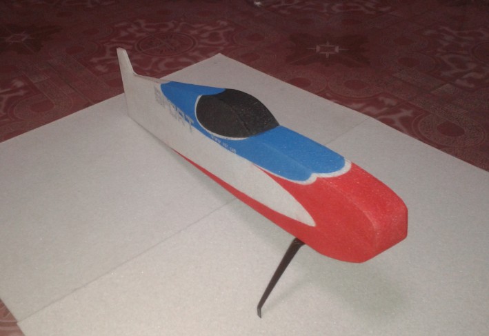

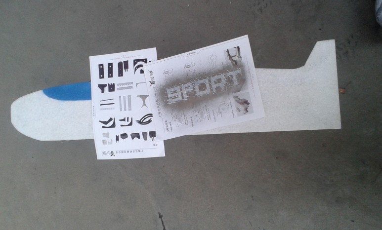

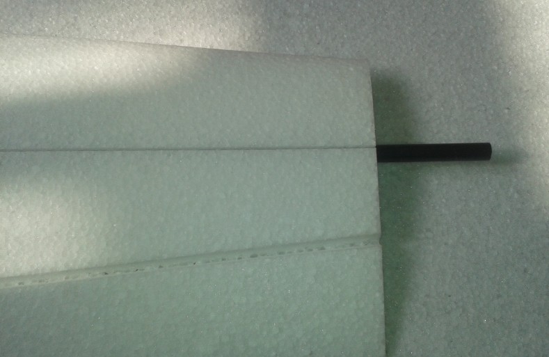

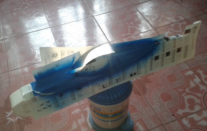

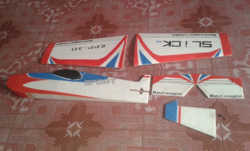

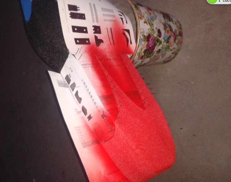

制作机身和舵面的时候手机坏了   所以没留下图片   直接来成品吧    大家一看也能明白    舵面要用10毫米的EPP    我用了两片5MM的粘接     两面都要用碳纤片加强   上下两面的碳纤片粘合后一定要互相交错   这样强度才能达到最大    飞了一年的30E丢了   开工下一架   记录一下。。。。。。  作者:liutaiying 2427       机翼用12MM的碳管贯穿加强   强度足够   机翼对插的那头一定要用线多缠几圈    以防止暴力动作时裂开    飞了一年的30E丢了   开工下一架   记录一下。。。。。。  作者:liutaiying 7382 飞了一年的30E丢了   开工下一架   记录一下。。。。。。  作者:liutaiying 2980 飞了一年的30E丢了   开工下一架   记录一下。。。。。。  作者:liutaiying 8922     碳管插进去之后   上502  顺着切机翼加强孔的缝滴502粘好    粘好后把缝隙用EPP填充   滴502粘好   飞了一年的30E丢了   开工下一架   记录一下。。。。。。  作者:liutaiying 3041     全机喷漆   用的三合自喷漆    飞了一年的30E丢了   开工下一架   记录一下。。。。。。  作者:liutaiying 7552 飞了一年的30E丢了   开工下一架   记录一下。。。。。。  作者:liutaiying 2679 飞了一年的30E丢了   开工下一架   记录一下。。。。。。  作者:liutaiying 9247 飞了一年的30E丢了   开工下一架   记录一下。。。。。。  作者:liutaiying 8073 飞了一年的30E丢了   开工下一架   记录一下。。。。。。  作者:liutaiying 1062    机身开好座舱罩    前面是销子   后面是磁铁    飞了一年的30E丢了   开工下一架   记录一下。。。。。。  作者:liutaiying 1897 飞了一年的30E丢了   开工下一架   记录一下。。。。。。  作者:liutaiying 3395
飞了一年的30E丢了   开工下一架   记录一下。。。。。。  作者:liutaiying 2306
 楼主| 发表于 2014-1-14 16:37:23 | 显示全部楼层
至此    空机部分算是完成了    怎样装好一架3D机    我会另开一个帖子做说明    感兴趣的朋友可以关注一下   呵呵    飞了一年的30E丢了   开工下一架   记录一下。。。。。。  作者:liutaiying 6807
