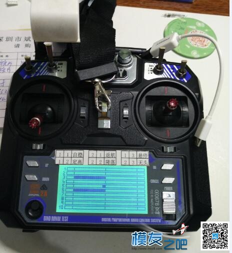

废话不说上图:线看看我改下好的富斯神控:
    自制FPV眼睛低成本-手机版 手机版,成本,眼睛 作者:羡慕许仙曰过蛇 7662 在模友之吧的论坛模友的帮助下成功刷10通道,谢谢这个平台。

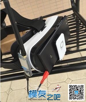

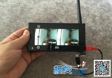

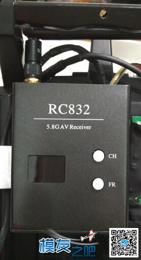

首先发设计我就不多说了,摄像加 发射机。 我说下图传接收机跟视频采集卡跟手机的连接。
自制FPV眼睛低成本-手机版 手机版,成本,眼睛 作者:羡慕许仙曰过蛇 9510
相信大家都会接线了,一根信号线一根电源线,大家都是高手,小弟班门弄斧了。
自制FPV眼睛低成本-手机版 手机版,成本,眼睛 作者:羡慕许仙曰过蛇 6368
我不是来打广告的。这种免驱的电脑也可以用,手机也可以用。记住白色外壳 UVC字样。下面黑色的不建议买。
自制FPV眼睛低成本-手机版 手机版,成本,眼睛 作者:羡慕许仙曰过蛇 3122
这种不建议买。买错我不负责啊 嘻嘻
视频 音频信号直接对插 采集卡就可以了,黄色视频信号。其余两路音频信号  , USB端直接上 OTG线连接手机。相信大家都会吧。

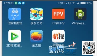

手机软件
自制FPV眼睛低成本-手机版 手机版,成本,眼睛 作者:羡慕许仙曰过蛇 2878
看到了吧,对就是那骚红色的,  哈哈不对是橙色的,下次跟他说说改个骚红色file:///C:\Users\Administrator\AppData\Roaming\Tencent\QQPinyin\Face\ImageCache\03.gif 嘿嘿

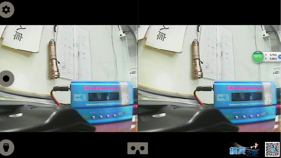

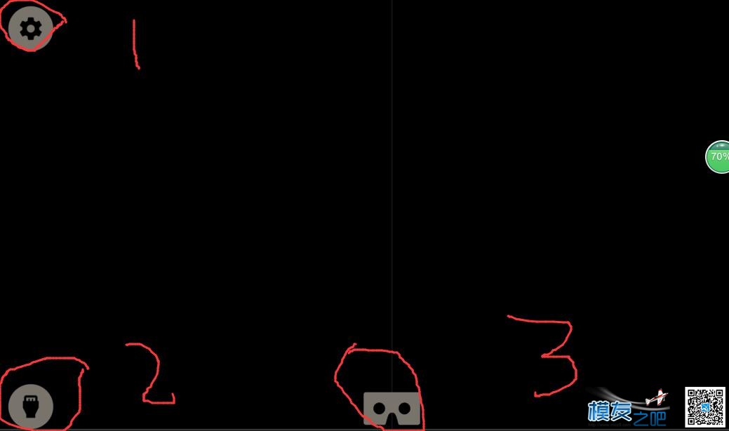

自制FPV眼睛低成本-手机版 手机版,成本,眼睛 作者:羡慕许仙曰过蛇 3604
1 设置见  2 点开有摄像头提示点击确定 就可以了,3 就不多说了,VR用的,想不用分屏小手一点就全屏,

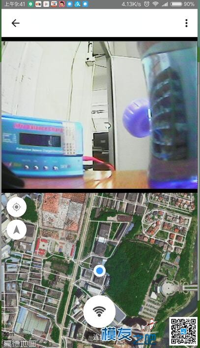

上两个效果图
自制FPV眼睛低成本-手机版 手机版,成本,眼睛 作者:羡慕许仙曰过蛇 6972 自制FPV眼睛低成本-手机版 手机版,成本,眼睛 作者:羡慕许仙曰过蛇 2345
请忽略我的像素, 我用座机拍的。(┬_┬)

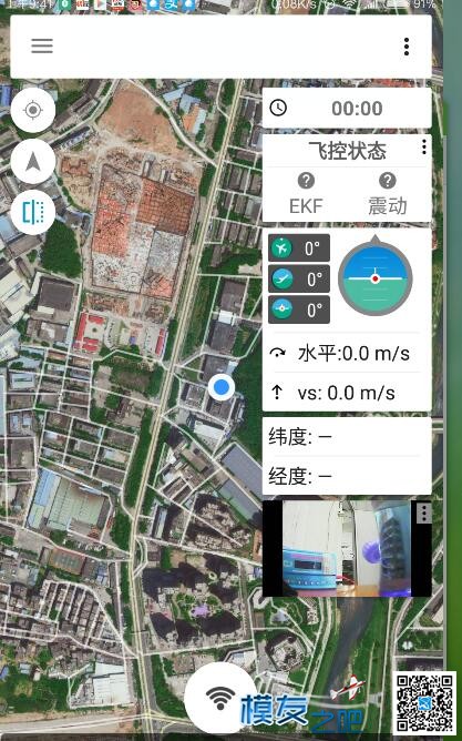

伟大的飞鱼地面站也支持了,
自制FPV眼睛低成本-手机版 手机版,成本,眼睛 作者:羡慕许仙曰过蛇 4789 自制FPV眼睛低成本-手机版 手机版,成本,眼睛 作者:羡慕许仙曰过蛇 879
